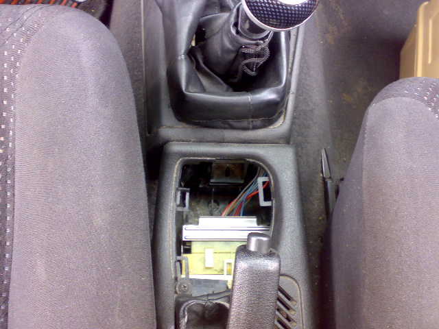

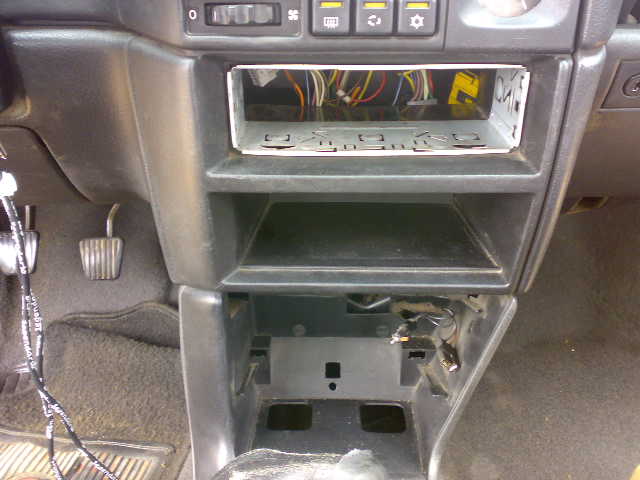

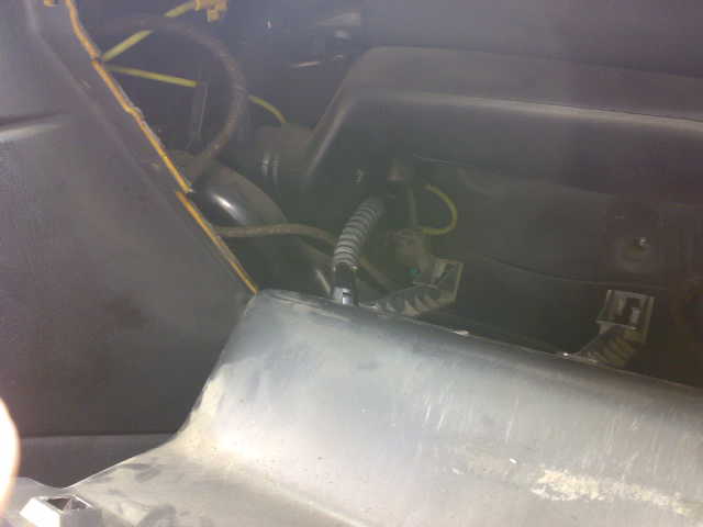

    Bueno, pues el caso es que ayer me monte en el coche y note un olor raro que me olia a refrigerante (mala cosa pensé), bueno como iba con prisa arranque y me fui con el, la proxima vez que aparque y pare el motor escuche un silbido parecido al que hace una olla a presion, que venia del lado derecho por delante, pense que seria del vaso expansor pero como el coche estaba caliente no pude comprobarlo.Al llegar a mi casa por la noche me di cuenta de que la alfombra del copiloto estaba chorreando de agua y ahi se me vino el mundo encima (todo apunta al radiador de la calefaccion), como era ya de noche no pude mirar mucho mas, pero esta mñana lo he mirado con mas deteimiento y me he encontrado esto:
    Efectivamente el agua salia de por detras del salpicdero, e intentado llegar hasta el famso radiador pero no e podido, primero desmonte la guantera a ver si se veia algo:
    pero nada de nada luego he intentado sin exito quitar el modulo de abajo del mueble central pero tras quitar el cenicero, la radio y cuatro tornillos que lleva, por mas que tiraba no salia porque va enganchado junto con e que va a continuacion de la palanca de cambios:
    ¿Como puedo hacer para llegar al dichoso radiador?¿Que puede ser sino fuera esto?
    Uff estoi desesperado, el lunes me deje 270€ en el coche para dejarlo bien y hoy me encuentro otravez sin coche ayuda por favor...

    hay que disgustos nos dan estos abueletes...en el mio, el problema pensaba que era de radiador, pero que va!! era de los tubos de entrada y salida del radiador, que estaban podridos y se colaba el agua..se deslizaba y goteaba por dentro del coche..++++da que ya no los fabrican y que en un desguace son capaces de pedirme 40 euros (cuando valen 7 nuevos)....asi que finalmente, con unos codos y un poco de cobre..y sobre todo la gran ayuda de el padre de una amiga(fontanero) ya lo tengo...o eso espero, tendre que probarlo cuando tenga tiempo..exactamente no se lo que tienes que desmontar porque yo e desmontado todo jajja pero creo que con la consola central, cenicero guantera y tal, ya deberias de tener acceso al radiador..y sino, pues a destripar!!! jajaja un saludo

    Bueno pues empezemos a preguntar sobretodo a ti rafiki ya q veo q lo stas sufriendo tb en tus carnes jeje...en primer lugar me gustaria saber como sale el mueble donde se aloja el ceniero, yo lo que he hecho es quitar ql cenicero y 4 tornillos de estrella q lleva uno a cada lado del mueble y 2 mas frontales q se ven al quitar el cenicero (son un poco mas largos que los 2 laterales).Una vez que teniq quitado todo esto me he encontrado co el problema de que este mdulo va solapado con el siguiente que es donde se encuentra la botonera de los elevalunas.Aqui ya no se como separarlo porque al levamtar la tapa ovalada (ultima foto) se ve que hay un conector rectangular grand entre ambos modulos y nose como se quita.
    pduede que el problema no sea el radiador sino los tubos que comentas tu, porque el radiador ya se le cambio aunque de esto hace ya algunos años...
