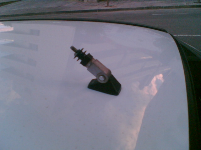

    Pues lo dicho, tengo la antena partida y he pensado en cambiarla de una vez pero sin cargarmela.
    He probado un poco y no he tenido valor para forzar el anclaje a ciegas. sabriais como hacerlo?
    gracias y un saludo!

    Pero qué quieres quitar, el soporte entero o sólo el trozo de antena rota que queda?. La mía va a rosca y parece la misma que la tuya, la mía es la original y todavía la conservo a buen recaudo, que hay mucho amigo de lo ajeno y la radio se me oye bien sin ella, y tampoco es que oiga mucho la radio.

    Es que es eso, no se si se puede kitar todo el soporte (lo que se engancha a la chapa) o tengo que hacer girar algo... o...
    la parte por donde se ropió, el plastico negro con los huecos esos tiene pinta de poder desenroscarse, pero no hay manera de hacerlo girar. solo gira la base, lo que se engancha al techo y he intentado girarlo poco a poco para ver si hay alguna pestaña o algo que queda libre en cierto punto, pero nada
    tambien he pensado en pegar con super glue el otro extremo (que me lo encontré en el suelo cuando se rompió o me la rompieron), pero no se, hay holgura y no se si funcionaria.
    la radio, lo poco que la pongo en el coche, se oye bien. aunque siempre me esoy haciendo yo los cds! ese DjToniKs xD!
    gracias y un saludoteeee!!!
    PD: por si no lo he dejao claro arriba, lo que me interesa es dejar la antena original, vamos, poner una "nueva". (entiéndase por nueva que no esté partida)

    Ni idea si el soporte se podrá quitar entero. Lo suyo sería poder quitar el trocito de antena roto, que va a rosca y buscar una antena igual en algún desgüace.

    efectivamente, la antena se saca desenroscandola. lo jodido es si está pegada con pegamento. ya ta listo. pero no encuentro antenas de GT... un saludo!!!

    Ves?, igualita que la mía. A ver si tienes suerte y encuentras una igual

    Si quires ponerle un sporte nuevo es una tonteria, en el norauto por 5 € lo tienes con la rosca generica de toas las antenas. En tu coche quitarla es mas dificilillo porque esta en la parte delantera por lo que veo, en los astras esta atras y lo que ice fue desacoplar la parte posterior del marco del techo y desde ay solamente tiene una tuerca que sujeta el modulo de la antena que en si es una simpe rosca hueca por la que van los cables. Despues plug and play. No se como podrias hacerlo para acceder ay sin doblar el techo y sin desmontar demasiado, pero marcos de la luna y las puertas delanteras tienes que desatornillar fijo. Al menos, como digo para poder meteter la mano un poco a ciegas y soltar la tuerca que es una tonteria (si esta un poco dura ya las pasaras un poco mas perras... tendras que meter una llave.
    Slaudos
