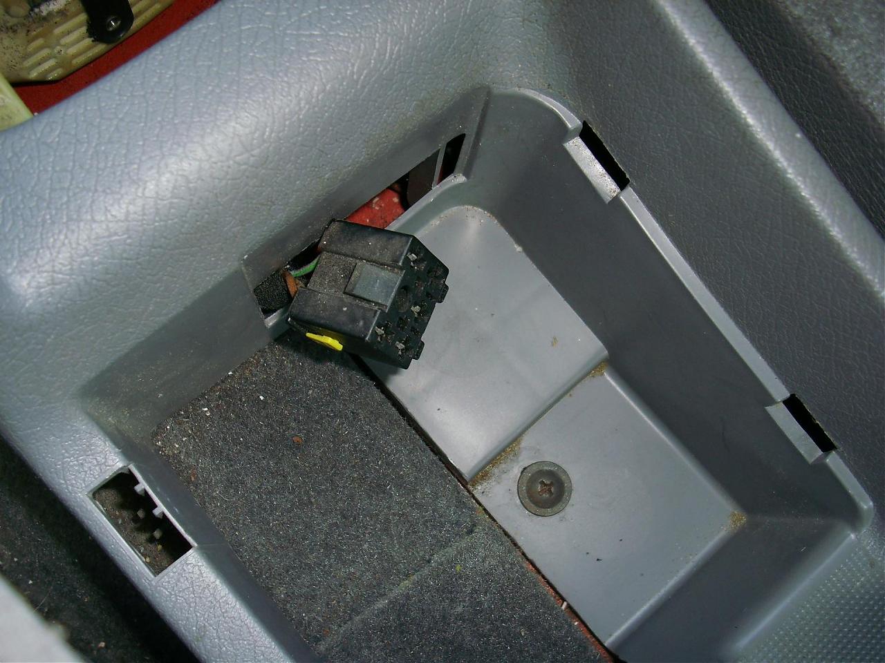

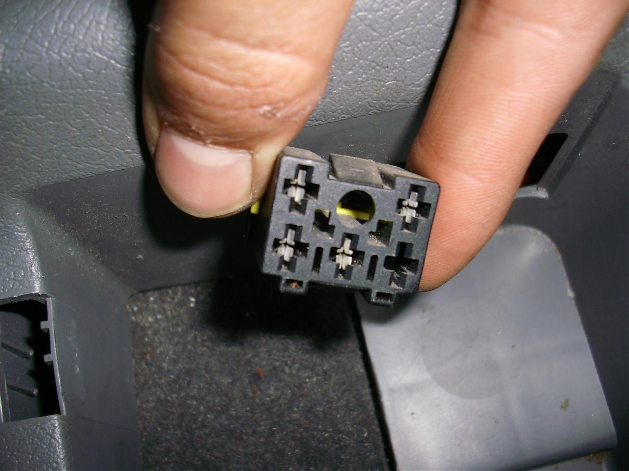

    hola desmontando cosas hoy me he encontrado este conector esta justo antes de la palanca de cambios en un compartimento que se puede sacar, a ver si alguien me dice para que es. un saludo

    preinstalcion de alguno de los botones que puede llevar en la consola centra, asique o bien control de traccion o bien asientos calefactables (mas bien lo segundo diria yo)

    ando desmontando el coche y a diario voy encontrando conectores sueltos x ahi me gustaria saber de que son pk igual voy poniendole esos "extras" que el coche no traia de casa xD a ver si alguien me puede decir a ciencia cierta de que ese ese conector. un saludo

    es el de los asientos calfactables...
    el del etc es alargado

    asientos calefactables? interesante ummm que haria falta para ponerlo a funcionar? un saludo
    Predeterminado Re: Que sera este conector?
    pues el boton, el fusible/rlé (no sé lo que lleva) y la resistencia bajo el asiento

    sabeis de algun astra que llevara eso de serie? es para ir mirando en desguaces...

    Los que tengan cuero seguramente.
    de serie no, pero los botones te valen de cualquier opel, y la resistencia que va debajo del asiento me imagino que lo mismo...
    que te digan los que lo tengnan
