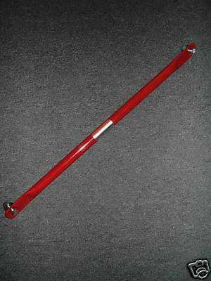

    buenas, he visto esta barra por ebay, y creo que es la de abajo, pero donde atornilla??

    lo mismo me pregunte yo el otro dia que tambien la vi. joky en su dia llevaba una casera, echa con una tira de chapa, y la llevaba entre las dos patas de la cuna, pero era chapa gorda, no creo que un tubo hueco de chapa fina como son estos aporte mas rigidez sobre la cuna que es bastante solida de por si. pero de ponerla me temo que habra que hacerle los agujeros, no creo que venga con unos ex profeso

    Y no podría ser ésta la barra de refuerzo de los amortiguadores traseros?

    yo señores, no entiendo ni papa de alemán, y no es por llevaros la contraria, pero es idéntica a una que tiene un colega mio en su astra, y es la trasera superior, la que va en el maletero entre las copelas de los amortiguadores treseros creo...no me hagais muxo caso, xq veo que en el amarre es diferente a la barra que yo digo en cuestión, pero de ser la delantera inferior, para astra no es desde luego, de ser será para kadett, xq el astra ya trae cuna de por si (y barra estabilizadora tambien), es el kadett el ke no trae cuna (desconozco si lleva estabilizadora el kadett)...
    De todos modos, sea de donde sea, si es delantera, no es para astra, y si es trasera, es rara de +++++++...

    no, porque viene con un tornillo en cada punta, y no necesita ya que va sujeta con las tuercas del amortiguador.
    además me parece muy corta para ser trasera...

    Tienes razón, acabo de ver una trasera, y a no ser que las fotos engañen a la vista, es mas larga, y lo que yo decia de los amarres, que son diferentes. Pues nada, desestimamos que sea trasera, pero si es delantera, es la de abajo, pero de kadett, el astra no lleva de esto (xq tiene cuna). En el anuncio no dice si es astra Mk2 o Mk3 ?? aunke si es de alemania al kadett le llaman kadett xDDDDD

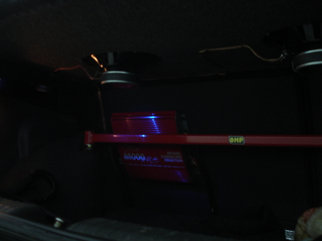

    te dejo una foto de la mia trasera, para que veas como va sujeta

    es delantera inferior de astra sin duda, mas que nada porque el anuncio pone que mide 67cm y las traseras rondan el metro, y las de kadett inferiores no pueden ser rectas, tienen que tener angulo porque sino pegan con el escape. es de amarrar a las patas de la cuna, de astra

    pues de astra no se si será, pero vorne=adelante, unten=inferior...asike parece ser ke si es de astra, pero tenía entendido que no existian delanteras inferiores para astra F...fallo mio...SALUDOS

    os coloco una ligerilla traduccion del anuncio...tampoco es que se me de muy bien el aleman, pero ahi va
    ABRAZADERA DE BASTIDORES de ASTRA F OPEL en el frente de debajo.
    Astra-f de Opel 1,4-2.0 también Ecotec 16 V hasta el 4/98. A través de apoyos de volante mejoran el remordimiento de chorro y la exactitud de dirección, ante todo, con velocidades más altas.
    Un grado más alto es alcanzado por la combinación de esfuerzos de catedral y a través del volante que se esfuerza en la seguridad(el valor) que conductores no sólo deportivos deberían usar.
    La abrazadera es embalada definitivamente como nuevo y original. El grado entre ambo accesorio señala cantidades a 67 cm.
    Grado(Ampliado) de suministro: más abajo a través de abrazadera con material del accesorio.
    Si os sirve de algo?¿?
    Yo notengo ni ++++ idea de que puede ser, pero a simple vista diria que es de atras... porque los astras ya llevan cuna...
