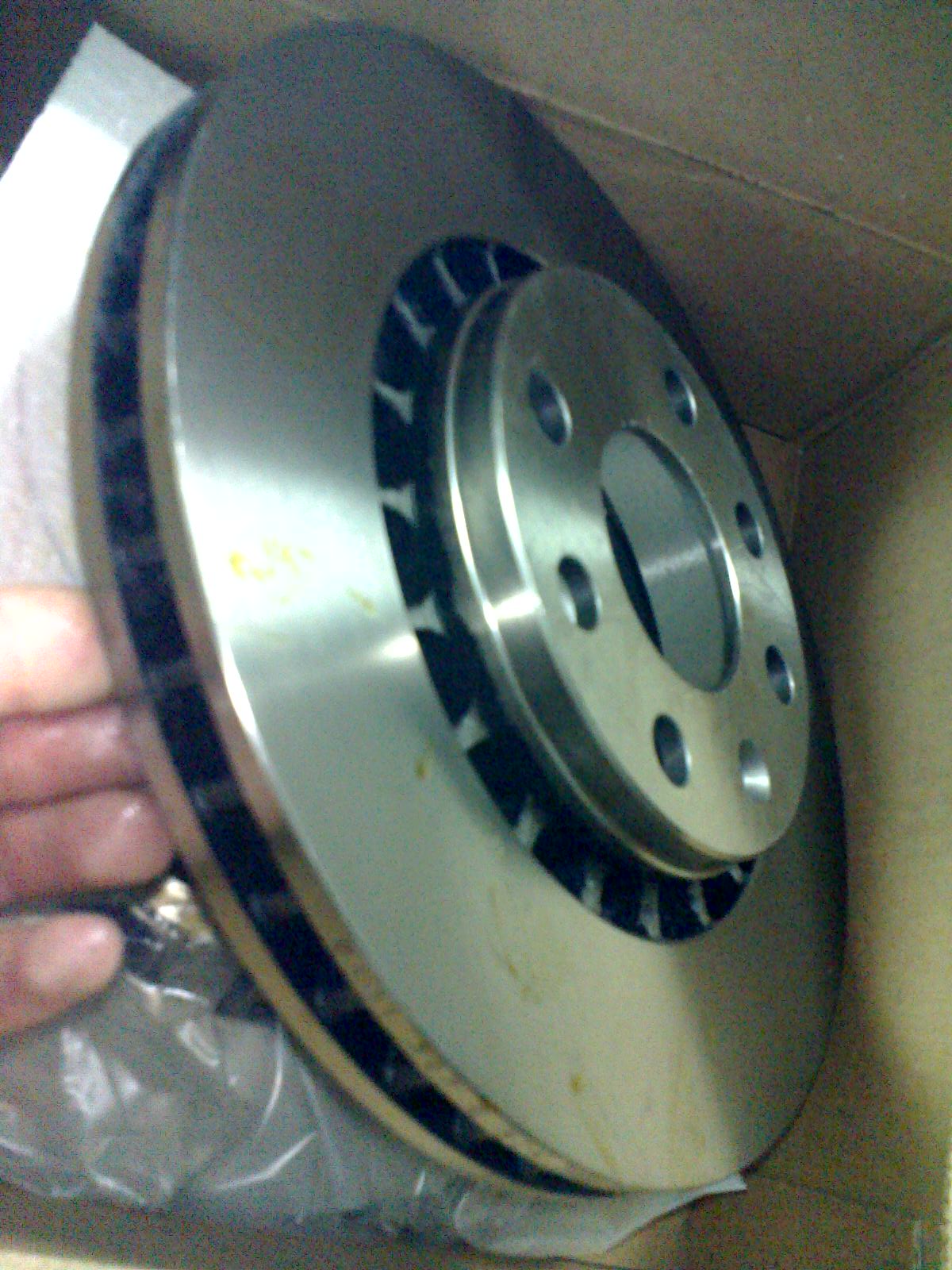

    Os comento: cuando adquirí mi astra los frenos delanteros estaban bastante desgastados (discos y pastillas) por lo que me hice con kit de discos y pastillas iguales pero marca Galfer (90 euros). Cuando me puse manos a la obra vi que un sensor estaba roto en la sujección con la pastilla y el otro aparentemente estaba bien. Entonces monté el kit y solté los 2 sensores mientras que no me hacía con unos nuevos (18 euros cada uno). Problema: dos semanas después el chek control me marca ''pastillas de freno desgastadas'' y sé que las traseras están desgastadas pero también tengo entendido que atrás no tiene sensores ¿¿?? Alguien sabe la solución a este lio??xdd. UN SALUDO

    ¿Qué precio tan bueno tienen esos discos, no?
