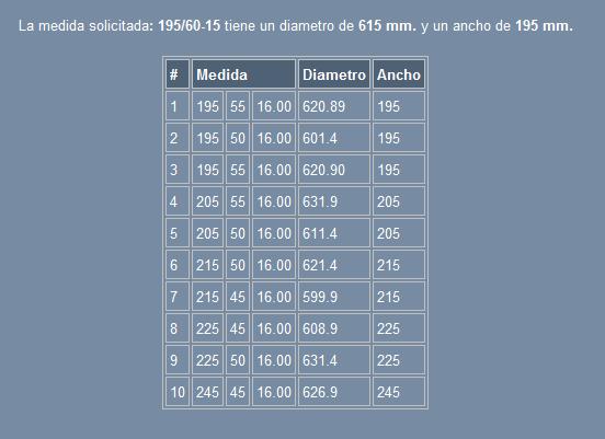

    Predeterminado Re: Llantas calibra
    Mi medida actual es 195 60 R15
    He puesto esos datos y me sale éste resultado:
    Entonces unas 205 55 ó 50 R16 vale segun ésto no???

    Las unicas llantas de 16" de calibra son las del turbo, asi que si son de 4 tornillos... o son de 15" o no son de calibra.
