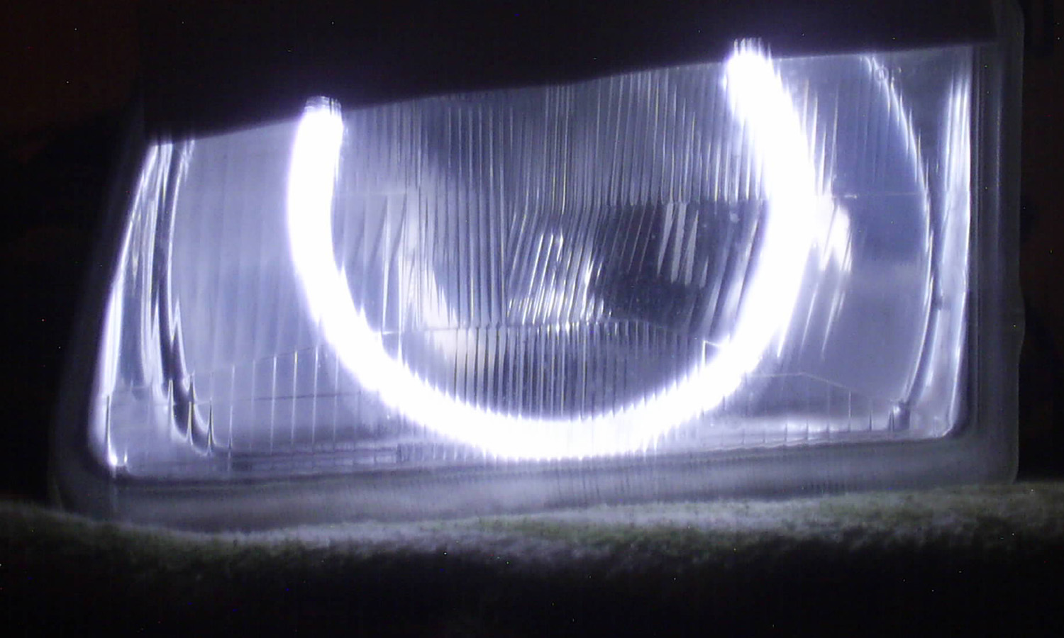

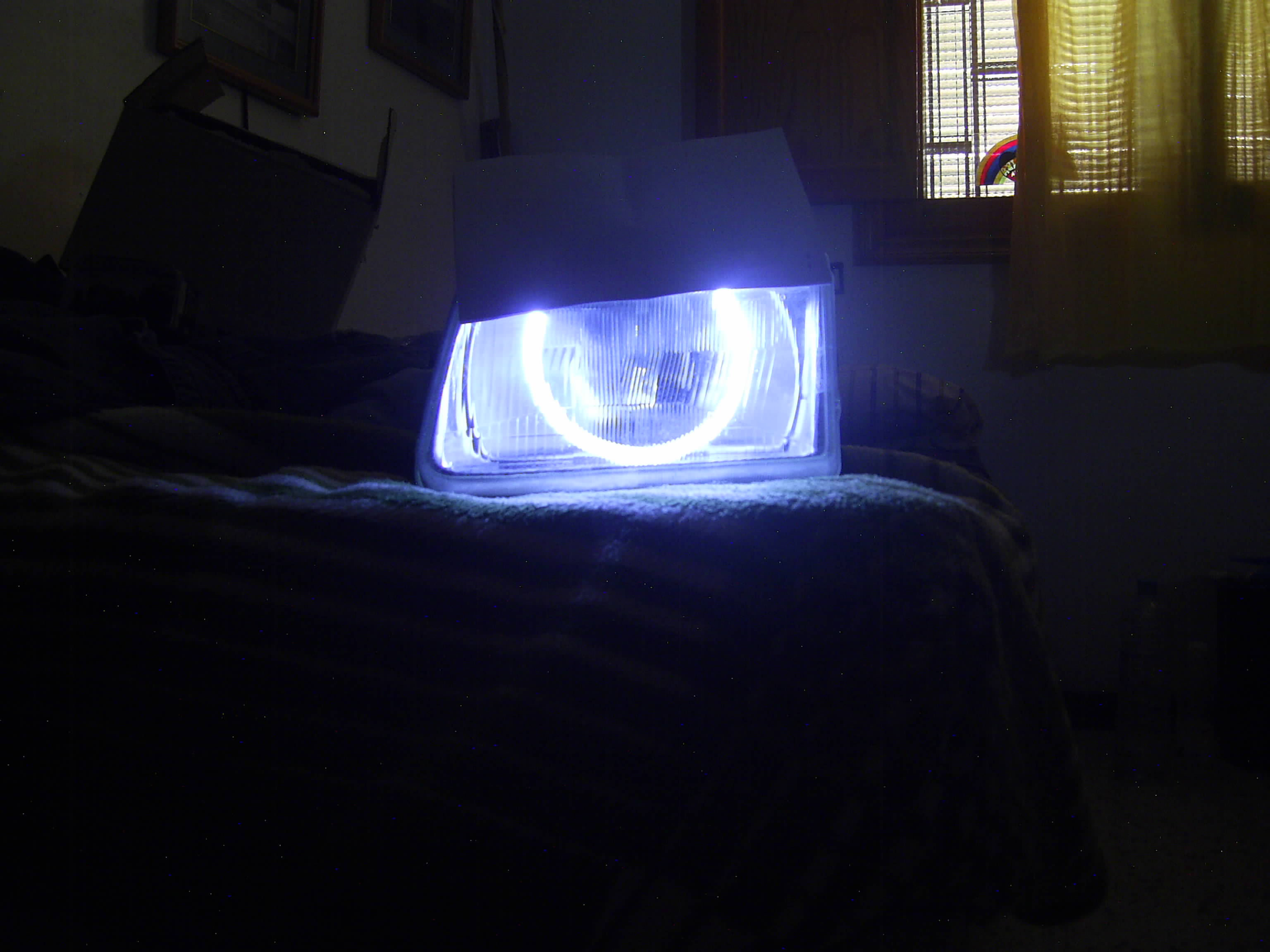

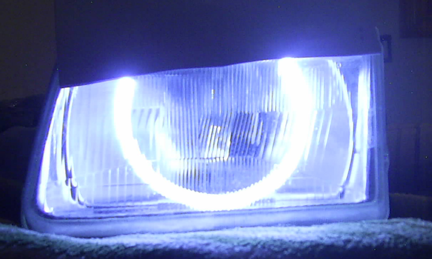

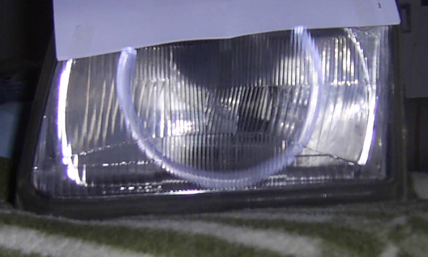

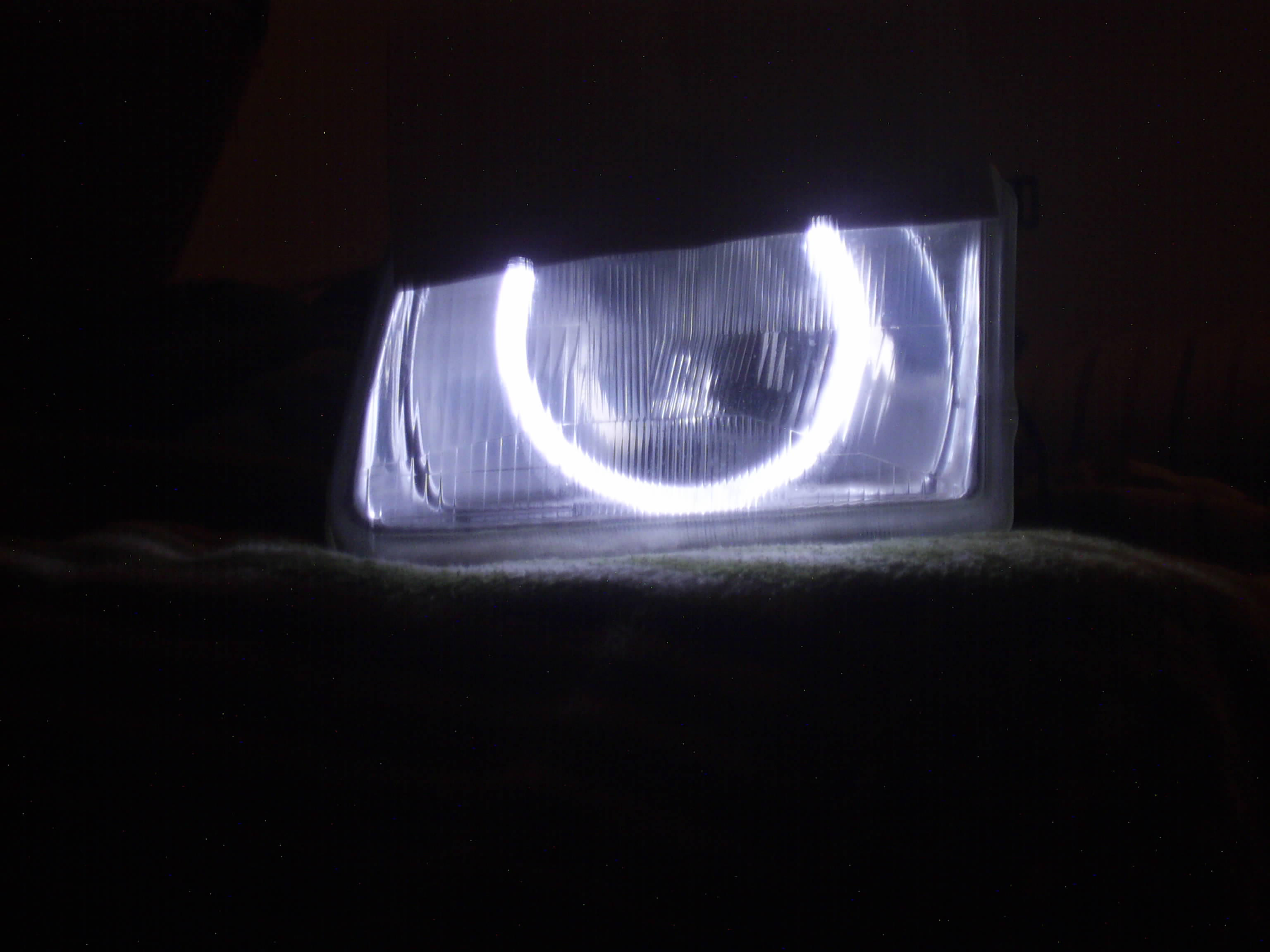

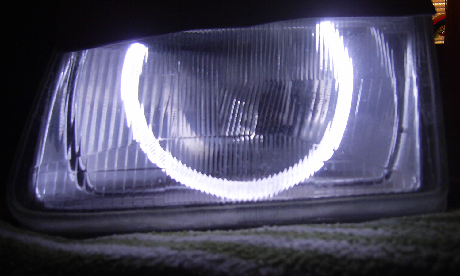

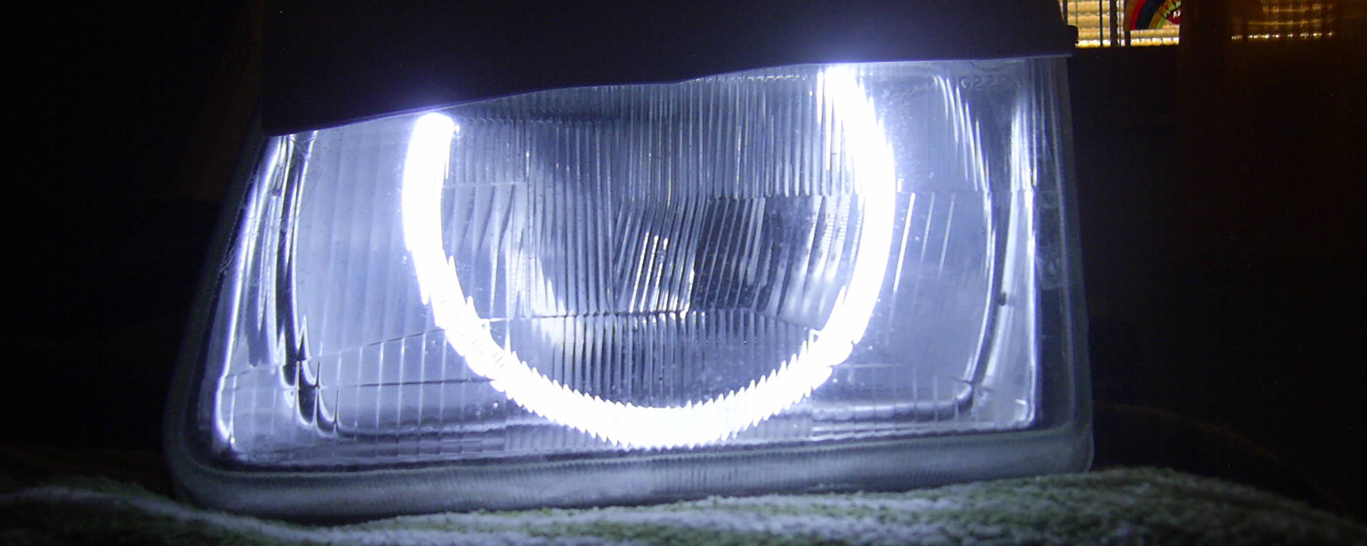

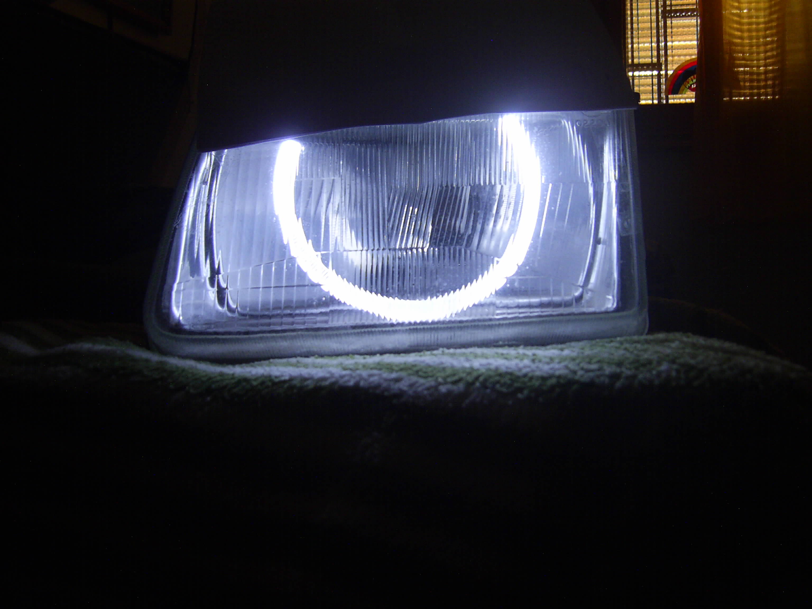

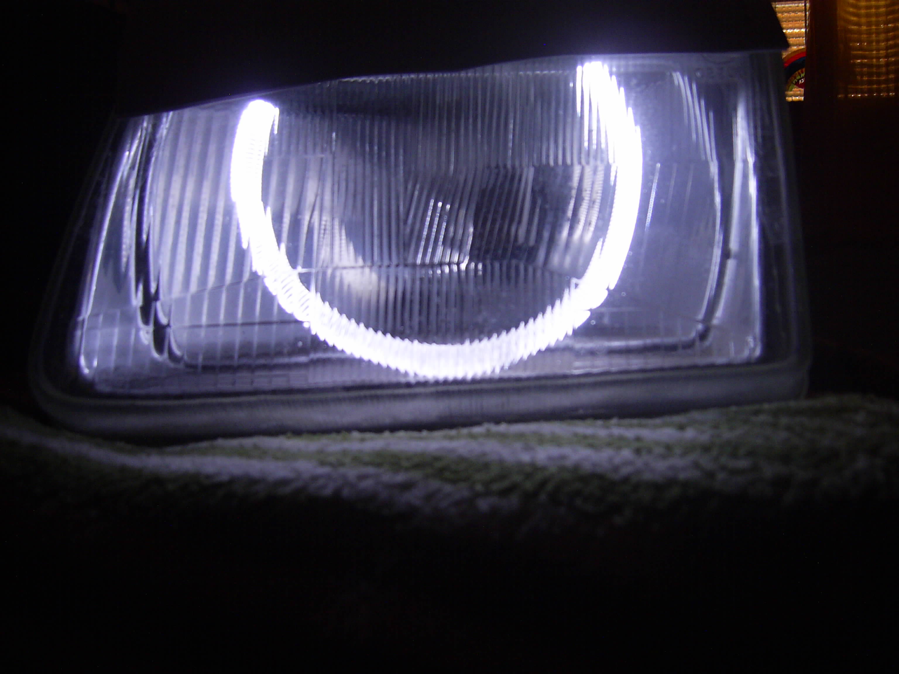

    Recordais que habia un corsario buscandolos, pues no los hay XD, pero se les puede poner, yo os dije que los tengo en mi corsa A, vale, pues he encontrado un faro en mi casa que tenia apalancado y la duda de si valia ponerselo a un faro cuadrado (Era la duda de todos) os la aclarais vosotros mismos XD, mirad como queda.
    PD: La hoja imita el capo de mi coche, asi es como lo tengo yo, usad la imaginacion XD, y esta hecho un poco a la prisa que me tengo que ir a currar. Por cierto la imagen engaña un poco todavia se ve mucho mejor, cuando lo ves en persona se ve perfecto el aro rayado con las rayas para hacer mejor el efecto óptico, esto solo se aprecia un poco en la quinta imagen en el lado bajo izquierdo del aro, pero aun no se ve tan claro como a la vista normal que se ve perfecto. Aqui la camara no recoge ese efecto pues lo desenfoca por culpa del cristal del faro (Al enfocar el cristal del faro y no el angel eyes). Hay varios colores, yo los tengo en blanco xenon y en verde en otro corsa.
    Aqui teneis fotos sin tino XD

    Haber os cuento, no saque fotos en su momento, lo siento.
    Los aros son los universales, los made a pedir por ebay, hay de muchos colores y medidas, dependiendo de los modelos de los coches y del gusto de cada uno. Con respecto al faro, yo personalmente le dí calor por los bordes, lo que empezó a ablandar el sellador hasta que saqué el cristal. En la parte superior del faro abrí dos miniagujeros y con unas miniabrasaderas fije los aros en los extremos donde no iuminan (Donde estan los leds), para no cortar el az de luz, dejando las abrasaderas tapadas por las pestañas del capó de mi coche, aunque a simple vista con el cristal del faro puesto hay que fijarse mucho para verlas. La parte mas baja del aro, se puede fijar por detras con silicona a la parte baja interior del faro, por lo cual no se ve nada, siempre que le des un puntito exacto y preciso de silicona, es para fijar la parte baja del aro que con los baches se puede venir hacia delante, un amigo tambien tubo una buena idea y era hacerle un rebaje a la parte baja del faro y apollar la parte más baja del aro, (Yo me decline por la silicona, mas rapida y sin tanto follón, siempre que no le eches un kilo claro XD, y no me convencía si haciendole un rebaje perderia algo de az de luz el aro). Los cables los pase por un pequeño agujerito que le hice al faro, en la parte superior trasera, luego colque el cristal con sellador y.... gualá XD, ahi ta el resultado, jeje. Me alegra montón que os guste. Los colegas decían que quedaría feo los aros en mi corsa por que son cuadrados, y al verlos fliparón en colores juaz XD.
    PD: De todas formas al comprar los aros te viene unos papeles explicandote como hacer la instalación, de ahí también me fije yo.

    Ppor cierto, ojo con lo que le dareis calor al faro, no se aque quemeis el plastico o el cristal, lo ideal es usar una decapadota (pistola de calor) y le vais dando por el borde al cristal o al plastico sobre el adhesivo, notareis que este va perdiendo fuerza y os ayudais de un cuchillo o destornillador plano para ir cortando el adhesivo y apalancando con cuidado el cristal, o aseguro qeu asi es muy dificil que se rompa el cristal, ah y luego cuando lo vayais a poner teneis que comprar el adhesivo especial, no lo vayais a pegar con cualquier pegamento XD.
