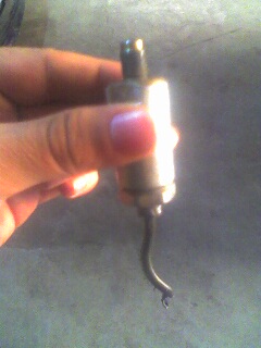

    Holapues me gustaria saber como sacar de un kadett el tubo que lleva el liquido de freno hasta el tambor traseroporque estube el otro dia en el desguaze y no fui capazopsorque lo que es el tubo no se desenrosca del racore(creo que asi se llama)y asi se me partio el mio y eso que le hechado 6en1 para ver si se afloja y nada:cry:,le dije al del desguaze si me lo podia sacar y ni puto caso,el sabado volvere al desguaze porque sino lo hago ahora no podre volver a tocar el coche en mucho tiempo:-?,os dejo una foto.un saludo y gracias de antemano

    ya se puso en el otro post, compra una llave especial para estas cosas poruqe sino lo dejaras redondo y no saldra. de la parte de la bomba, sino sale el racor, suelta todo el limitador de la bomba, aunque atras de todas todas tendras que sacar el racor.....luego la linea va fijada con grapas de plastico al chasis, es ir sacando una a una

    a ver si te he entedido, a ti se te rompio el tubo porque no aflojaba el racor que va al limitador y lo soltaste del limitador sin soltar el racor , al estar apretado este y aflojar el limitador te dio vueltas el tubo hasta que se partio, si es asi tienes que aflojar el racor por huevos sino te volvera a pasar lo mismo

    No hace falta llave especial, usa una llave que tiene una forma un poco rara, tiene una parte que bascula con un gancho. Mano de santo, y si no que se lo digan a errejotis que lo tengo de testigo . En un mercadillo creo que me costó 3€ y te lo puede sacar aunque estén redondos los rácores (mejor no dejar que pase)
    Plan B, unos alicates de presión bien bien apretados, pueden ser la solución para desclavarlos

    Bueno pues al final lo e conseguido sacar con una llave del 22 tirando para un lado y una de 12 tirando para el otro lado pero los muy desgraciados no me an querido levantar el coche y no lo e podido sacar,lo acabo de pedir a un tio de desguaze haver que me dice.un saludo

    Bueno haver el tubo esta casi fuera lo unico que me queda es sacarlo del racore que lo une con el latiguillo que esta tan apretado que no sale ni pa atras
    lo e intentado sacar con dos llaves una tirando para la izquierda y otra para que cuando tire para la derecha no se me rompa el tubo(como me paso la primera vez)pero no ahy manera lo e hechado 6en1 para que se hablande haver si mañana esta mas floja la cosa
