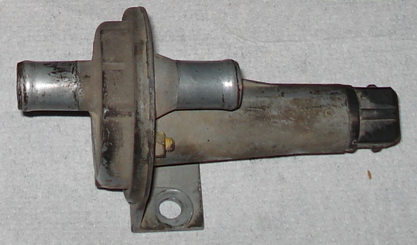

    Es diferente a la valvula de ralenti que puedas ver en otros Opel...en el nuestro es Valvula de Aire Adicional a la cual se le conectan un par de tubos por los que pasa aire y un conector electrico y dentro lleva un bimetal el cual activa una especie de trampilla que deja o no pasar aire con el motor frio (en caliente ya no actua por lo cual no es como otras valvulas de ralenti)....va situada para que te hagas una idea en la parte trasera de la tapa de balancines a la altura del cilindro numero1...asi a grosso modo....a ver si las fotos te ayudan.

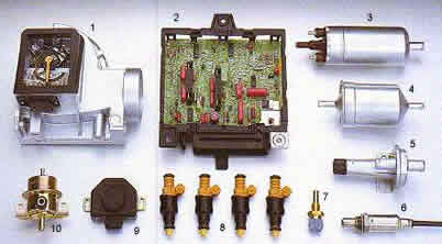

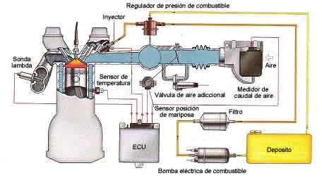

    Te refieres a esta valvula la numero 5 pero es que no la veo

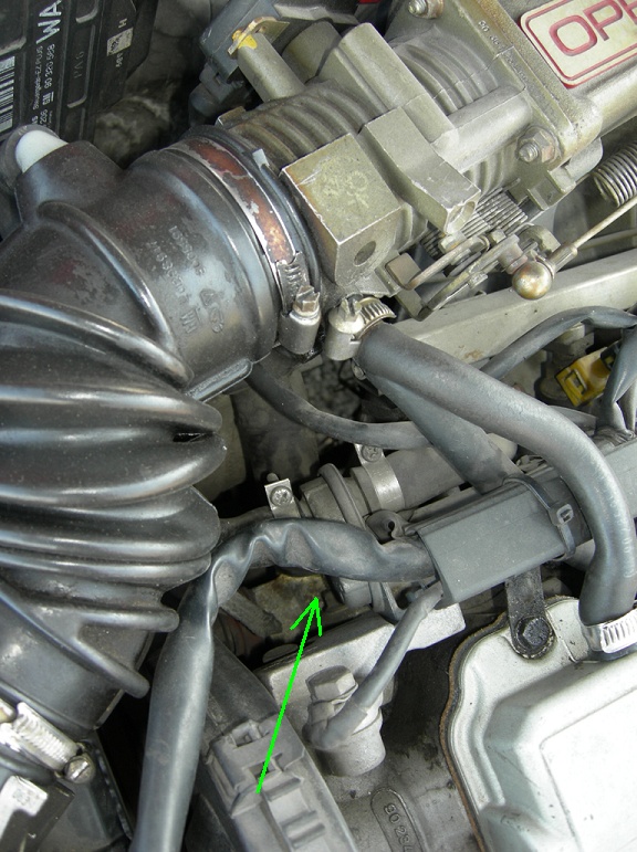

    Exacto la numero 5...ya te digo que si miras por la parte de atras de la tapa de balancines a la izquierda del todo ahi va alojada le llega un tubo negro por ambos lados y un conector electrico...si puedes cuelga una foto en detalle de tu motor a ver si va a ser diferente y no es un E16SE...

    ya esta al fin la encontre pero mira que esta escondida sobre todo el conector por eso no daba con la subsodicha.Creo que estas valvulas son mas baratas que las de los kadetts que valen unos 35-40 euros.
