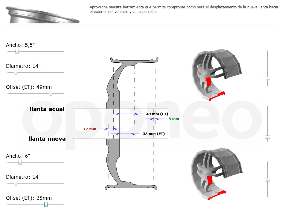

    Comparativa de llanta original - llanta actual (ojo que el dibujo presta a confusión: la que pone actual sería la original, la que pone nueva sería la que llevo actualmente):
Nombre: Compara llantas.jpg
Visitas: 1368
Tamaño: 96.0 KB
    Como se puede ver en la imagen, la llanta que llevo queda 5mm más separada de la parte interior del vehículo, y 17mm más cerca de la aleta.
    Conclusión: si queremos cambiar de llantas y no queremos tocar para nada la aleta, creo que la nueva llanta no debería sacar la rueda hacia fuera más de unos 15mm (y me estoy arriesgando...xD), dejando la goma de 185. Si por ejemplo queremos poner 195, hay que pensar que son 5mm más por lado, por tanto, los 15mm deberían ser 10mm, si queremos poner 205 serían 5mm, si queremos poner 215... mucho estamos apurando... xD

    También estaría bien, y a lo mejor lo hago, abrir un post que tuviera chincheta o algo con las diferentes medidas de las diferentes llantas Opel, y de otras marcas de coches, con sus fotografías correspondientes, para poder hacer los cálculos antes de comprar o de hacerse ilusiones (por ejemplo, todo esto ha empezado en mi caso porque quería ponerle las llantas de chapa del Clio 16v, pero sabiendo que son 6,5Jx15 ET36, y utilizando la herramienta que he puesto, puedo ver que me saca la rueda 26mm, mucho más de los 15mm que me he marcado como límite).

    De todos modos, con tus 6" y ET49 que comentabas al principio, estarías desplazando la rueda hacia fuera 6mm, si a eso sumamos 10mm más por lado de las 205 respecto a las 185, suman un total de 16mm, estarían ahí justito justito a como lo llevo yo ahora (17mm hacia fuera).
    Entiendo que con las chapitas que comentas podría salvar esa pequeña diferencia, pero con una llanta de Clio estamos hablando de 26mm, es casi 1cm más... yo no sé si eso se va a poder salvar, como no lo ponga una arandela de 5mm... xD
