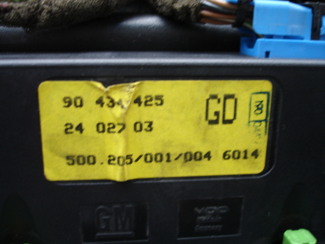

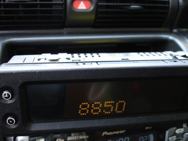

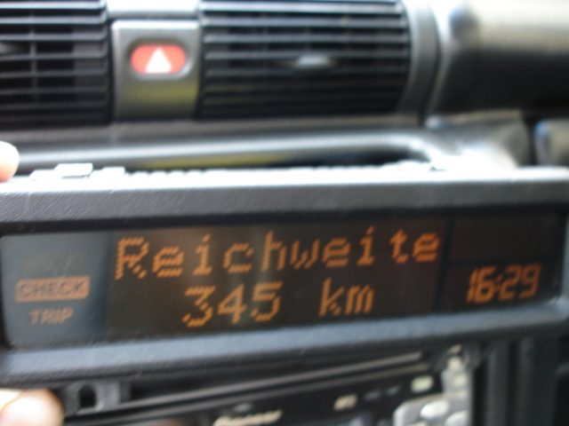

    Uzi, en reliadad, lo que mas importa es el nuemro de impulsos,puede ser de 8850 o de 16600,de ai ke te marque lo justo,lo doble o la mitad en mediaas,y autonomia.
    la referencia que importa es la que empieza por 90,
    mira, un C20ne ha montado los 2 tipos de impulsos, asike si uno ya es distinto de otro,no creo ke haya problema.o uno u otro...
    un saludo(ya estas al lio ehhh)
    Predeterminado Re: Código ordenador de a bordo C20NE
    aqui te dejo mis 2 ordenadores,
    uno el alemán,que es el que traia y marcaba mal,justo la mitad de consumo medio, y el doble de reichweite...
    y el otro que saque de un c18xe y marca a la perfeccion
