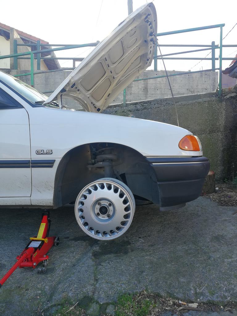

    Cambiando del tema de la suspensión a las llantas, he adquirido unas llantas de Kadett GSI 16V, mi idea es "modificarlo" pero dejando un aspecto lo mas clásico posible. Mi principal idea eran unas llantas de Astra 16V, pero las de Kadett me han salido muy económicas y no me disgustan tampoco. Les montare unas cubiertas Bridgestone Turanza T005 ya que he oído hablar muy bien de ellas.
    Ya se que no es un proyectazo de cambiar motor y darle un cambio radical pero leo vuestras opiniones, consejos y demás. También estoy atento al tema de los amortiguadores.
    Dejo por aquí debajo un par de fotos de este fin de semana que presente una de las llantas para hacerme una idea.

    De Kayaba tienes varias gamas. Yo tuve los Ultra-SR en el Astra GSI con muelle original y el coche no iba bien aparte de ser rebotón. Luego tuve los mismos en Corsa A, el hombre es el único animal que tropieza 2 veces en la misma piedra, con muelle Eibach y el resultado era mejor. Aún así, demasiado secos también.
    Para montar muelle más corto tienes una tolerancia, por normativa, de 30mm sobre lo que pone en la ficha. Lo mejor es que midas la altura real y la compares con la ficha. Yo me tiré muchos años con Eibach pro-kit sin legalizar, porque entraba en valores, y al final me tocó tanto los huevos que me lo midieran todos los años en la ITV que acabé legalizando altura junto a ancho de vías (que también entraba en cotas y también me medían siempre...).
    Un toque sencillo y que cambia la imagen del coche son los intermitentes delanteros blancos.
    Saludetes.
    3,511
    Si quieres algo que te vaya bien para calle, yo te puedo contar buenas impresiones de los Bilstein B4. Si combinas con muelle H&R, que me atrevería a decir que es más duro que un Eibach. Personalmente me gusta más priorizar el tarado de muelle. Otro tema importante, es que si bajas la altura, verifiques tus topes de compresión, y les quites algo de material (recortarlos un poco).
    De este modo, ganas un poco de lo que se llama "buffer clearance", y evitarás ir rebotando constantemente contra el tope de compresión. Lo agradecerás... principalmente porque en estos coches viejos, estos elementos aún no eran parte activa de la suspensión y solo se consideraban meros topes de compresión. Hoy en día han pasado a ser un segundo muelle en paralelo.
    Sobre las llantas, nunca me acabaron de convencer las de Kadett en otro modelo que no sea Kadett, con la excepción, quizás del Corsa A, y ni aún así... pero esto de los gustos, ya se sabe, es muy personal.
    Intermitentes blancos, como dice Dani, rejuvenecen un montón, y de llantas, puedes encontrar por poco dinero las de 15" de los Calibra 16v, que en tu culón, pueden quedar elegantes, aparte de permitirte montar neumáticos de 15", que hay algo más de gama, y sobretodo, mejores opciones que en 14".
    En cuanto a suspensión siempre digo lo mismo. Tal y como dice el compañero los bilstein te irán muy bien. O B4 o bien si buscas algo mas durito tirar a B6, son algo mas caros seguro q un koni o un kayaba, pero gastaras el dinero una sola vez.
    En cuanto a muelles, cuidado, hay unas tolerancias, si, pero el simple cambio de muelle ya se considera reforma
