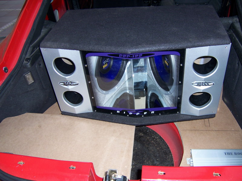

    Estoy comenzando el montaje de un sistema de audio bastante potente en el calibra de un amigo del foro (que todo sea dicho, aparece bastante poco...).
    Algunos de los componentes fueron adquiridos antes de comenzar, con lo que el diseño y construcción se está adaptando a ellos. Es el caso del cajón doble de sub (800 w rms) que es tan alto que impide usar la bandeja original del coche.
    Se ha decidido por hacer un fondo de dm a medida de 22 sobre el que van dos etapas Magnat de 600 w nominales, respetando la ubicación de la rueda de serie (todo un logro) y sobre la que irá otro suelo de dm que lo tape todo.
    Una tercera etapa Infinity de seis canales va anclada tras el cajón, aprovechando el hueco que queda entre este y los respaldos (pero cogia al sub, para que oscile con él).
    La parte superior del cajón actuará como bandeja, haciendo la pieza en forma de U (curvada) que falta a los lados como bandeja, todo tapizado para que pase desapercibido.
    Le hemos dado muchas vueltas al diseño para conservar la rueda de repuesto, lo que obligaba a fijar el cajón del sub de manera que pueda o bien quitarse o bien volcarse hacia dentro.
    Se ha optado por esta última opción para lo cual se fijará el cajón con bisagras de piano de tal manera que pueda reclinarse (con los respaldos bajados) y tras quitar una tapa, acceder "fácilmente" a la rueda de repuesto.
    Luego van dos conjuntos de vías separadas en las puertas delanteras y paneles traseros (con cuero, jiji).
    Para rematar, monta un sistema de dvd con pantalla escamoteable, y quizá ya nos animemos a poner una cámara de marcha atrás, jeje.
    PD: Gracias a Dani, Miguel, Jose y su hermano (calibreros ambos).
    PD2: parezco el Cristo del buen audio en un paso de Semana Santa.

    bueno ante todo dar las gracias a UZIELGAL por la obra de arte q esta haciendo,a MIGUEL por aportar nuevas ideas para el buen funcionamiento del audio.
    espero q pronto escucheis el motor y el sonido ya q esto lleva mucho tiempo y el motor esta sin terminar de pulir todas las camaras etc......
    en la proxima quedada espero tenerlo listo,q sera q no jejejeje.
    un saludo a todos.

    menudo trabajo!! y lo del cajon... en vez de pillar algo que le quepa bien xDD
    Predeterminado Re: Montaje de audio para Calibra
    Eso sería lo lógico pero... ¿donde estaría el reto? jeje
    Pocket, si se puede le quiero seguie metiendo mano estos dias de Semana Santa.

    Hola!
    No sé si será por algo que se me escapa, pero ¿por qué 22mm? No es un peso añadido sin motivo, 16mm hubiera preferido yo. Debajo de la madera para amortiguar baches ¿le pondreis alguna espuma?.
    Ahora, lo de las bisagras de piano vienen de lujo para lo de tener que cambiar la rueda. Basta que lo hagas para que no pinches nunca, eso sí, no lo hagas y pincharas en el lugar mas insospechado. Como te lo curras tio!.
    Cuando acabe los 500 frentes abiertos que tengo en el coche me pondré con el maletero que ya vio Uzi como lo tengo, echo un vertedero (la culpa es de la Torre que no dejan de meterme piezas).
    Espero ver más fotitos del proceso y un buen acabado con tapizados y tal, eh?
    Venga, un saludo!
    Debajo de la pieza principal va una moqueta de goma maciza que lleva el calibra sobre la rueda, a modo de absorción de vibraciones.
    El dm de 16 teniendo en cuenta el monton de apoyos y el aún incierto reparto de pesos me daba miedo que se partiera por algún lado, sobre todo por donde apoye el cajón.
    El tapizado va en moqueta original del coche, para dejarlo lo más de serie que se pueda.
    En uno de los huecos del costado, con su tapita, va el condensador, con tapa de metacrilato.

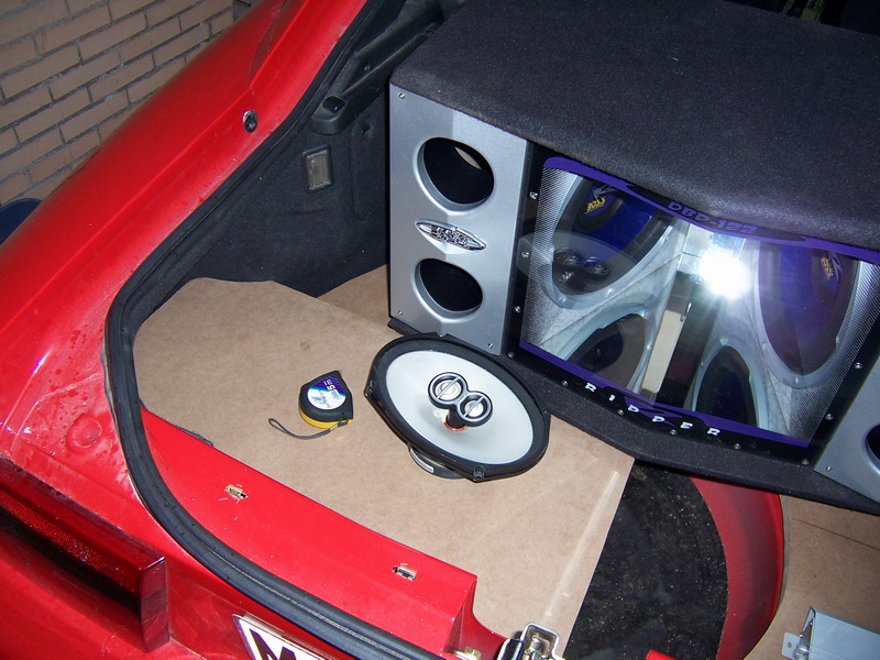

    Buenos días
    Ayer le echamos otro rato al invento hasta que se nos hizo de noche.
    Cortamos las piezas de dm del segundo suelo a medida (que su trabajo costó casarlo todo), empezamos a planificar los rastreles que unirán todo mediante cola y tornillería, reubicamos la etapa infiniti e ideamos un sistema para que el cajón del sub no se caiga encima de uno al sacar la rueda.
    Estuve mirando cable eléctrico para alimentar todo y si alguien está interesado:
    2 metros de cable de 35 mm de sección a 7,13 €
    2 metros de cable de 50 mm de sección a 9,43 €
    Como sale bastante tirado vamos a poner el cable principal a batería de 35 mm y un negativo directo de batería en lugar de trabajar con chásis.
    También desenredamos ayer la maraña de cableado que tenía en el maletero, con lo que queda más o menos:
    - cableados de altavoces amplificados
    - cableados de altavoces sin amplificar
    - instalación de la pantalla
    - alimentación de los chismes (con un distribuidor de positivos y otro de masas).
    Lo bueno es que dada la calidad y cantidad de los materiales disponibles casi no va a hacer falta comprar nada más.
    En cuanto se le pueda echar otro rato nos ponemos con:
    - Terminar carpintería del maletero
    - Instalación de almohadillado y masilla para absorber posibles vibraciones
    - Fijación de 6x9 en los paneles traseros (habrá que hacer una estructura de dm).
    - Diseño sistema fijación-movimiento del sub
    - Construcción de la bandeja (posiblemente no lleve altavoces).
    - Cableado de todo el invento.
    - Instalación de vías separadas en puertas delanteras
    - Montaje de la fuente y pantalla
    Ayer con las prisas no hicimos ni una foto, que vergüenza.

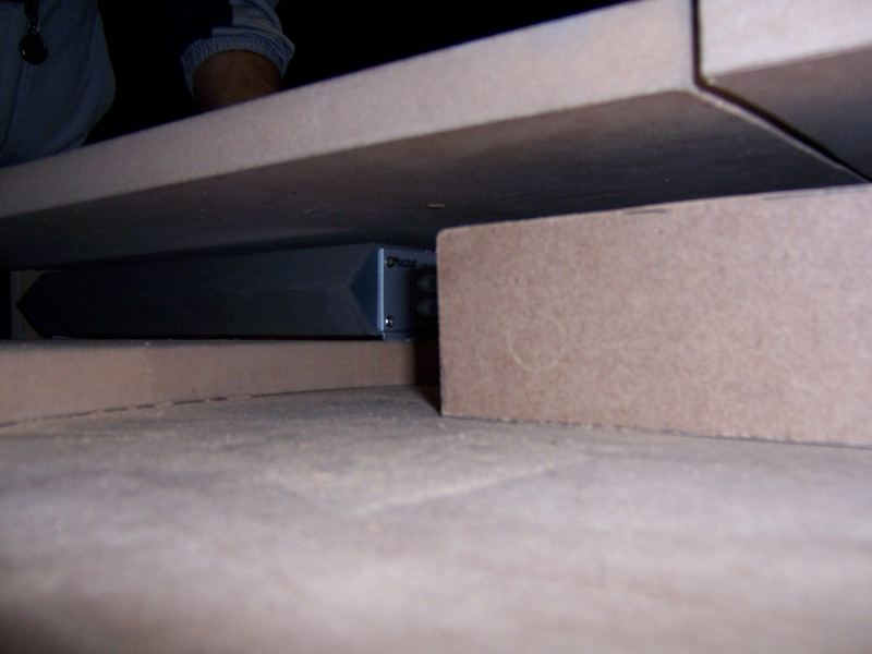

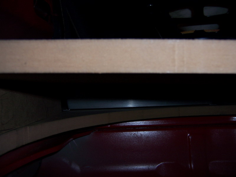

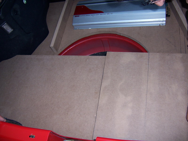

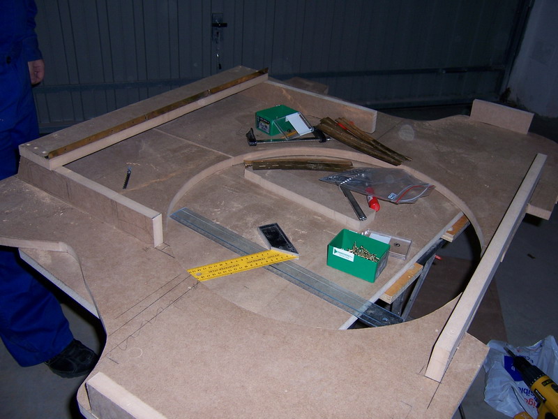

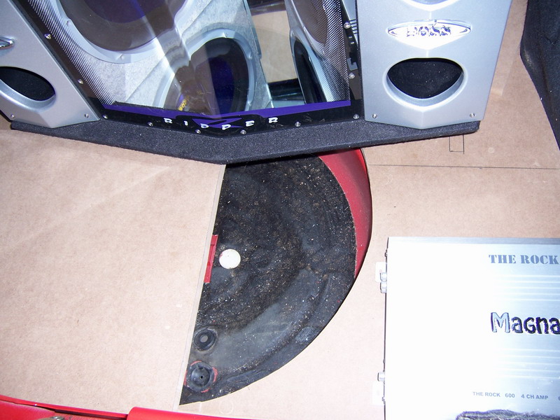

    Otro ratillo bueno que le hemos echado al coche Dani, Miguel y yo esta tarde.
    Hemos hecho el suelo totalmente, medido, cortado e instalado los rastreles que hacen el falso fondo donde van las tres etapas y ensamblado la estructura sobre la que se asienta el subwoofer.
    Ojo a la manguera "Anaconda" de 30 metros de 30 mm de sección para tres coches:
    Aqui un vistazo a como van distribuidas las tres etapas en el suelo del coche con el nuevo suelo sobre ellas:
    Una vista general de como podría quedar el invento:
    El ensabamblaje de todo el conjunto fuera para mecanizarlo, marcar posiciones para taladros y tornillos, fijar etapas y sub y luego ensamblar definitivamente dentro del coche:
    Y aqui el menda posicionando el cajón:
