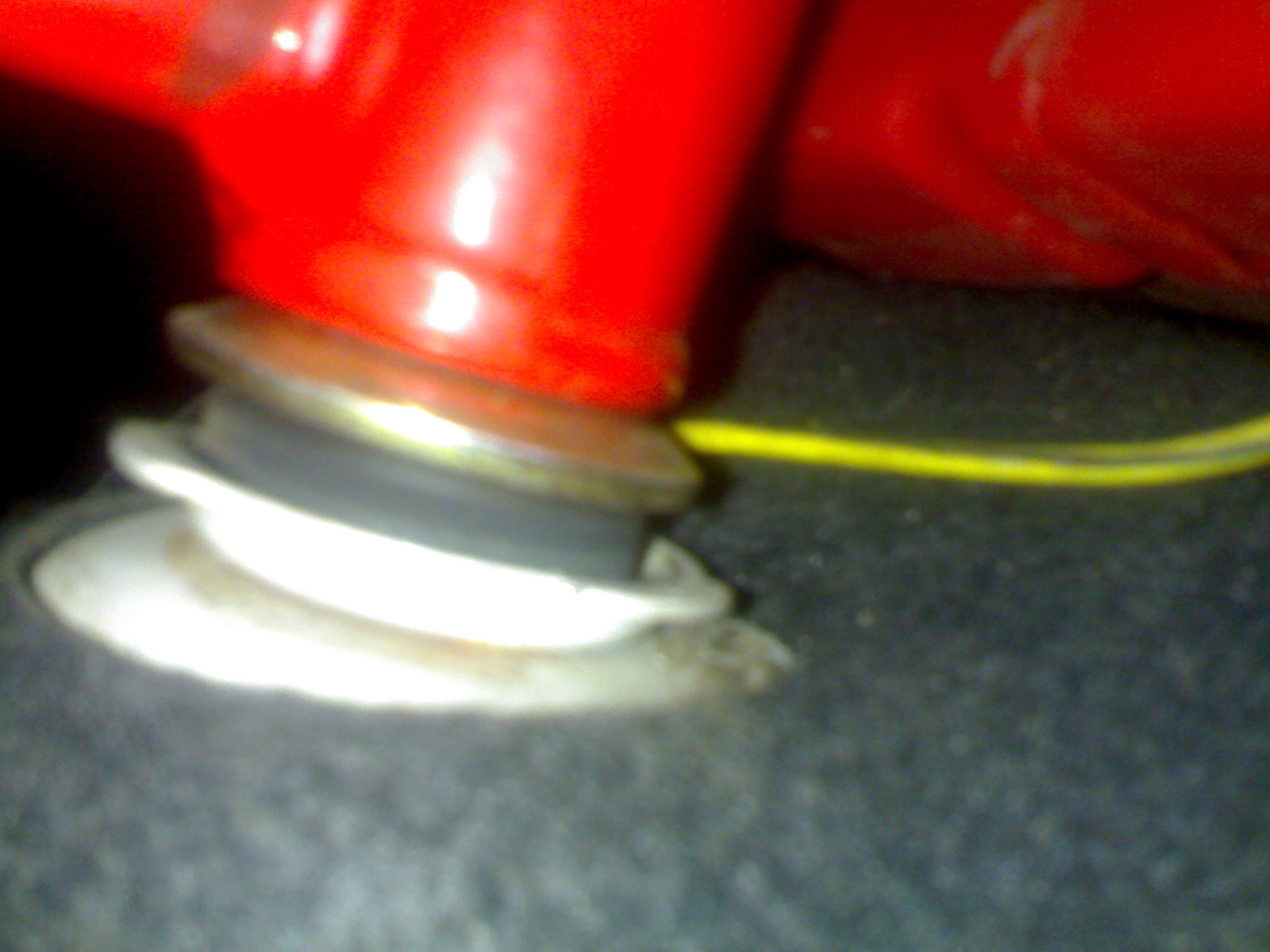

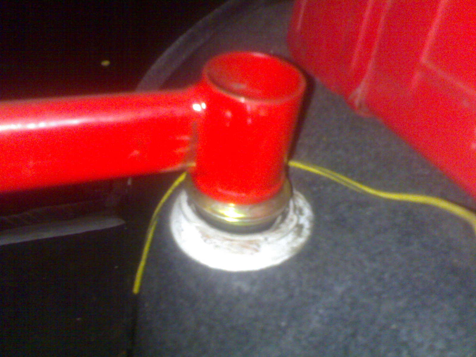

    Te pongo las fotos cipollo xD

    Se agradecen Juan, ya esta puesta exactamente asi xDDDD.
    A ver si puedo subir las fotos.
