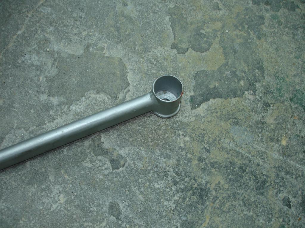

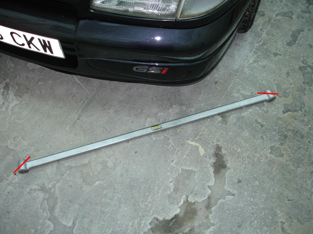

    pues tengo en casa desde hace tiempo esta barra trasera OMP,la compre usada y supuestamente estaba en un corsa B,pero se iba a montar en otro astra,pero lo dejo siniestro...
    el caso es ke entrar no entra...
    ke me decis de ampliar el agujero para ke entre??son unos mm.
    segundo,como veis en la foto,dentro del vaso ese no se puede hacer contratuerca,me dijeron ke lla metiera con una tuerca por abajo y otra por arriba,pero lo suyo seria llevarla firme encima del amortiguador no??
    y si le paso radial por donde la raya pra asi poder meter una llave y hacer la contratuerca??
    un saludo y gracias!

    yo no entendi a que te refieres con que no puedes hacer contratuerca. y el miedo a que haga mucha fuerza sobre la rosca no tiene mucho sentido no?? porque es precisamente la funcion que va a tener cuando este montada, mantener separadas las copelas en este caso haciendo tope contra el bastago del amortiguador. si no tienes confianza en este metodo transformala en una barra entre pasos de rueda, que para eso da la medida sobrada

    Emilio,la distancia,con el coche en suelo0 le deben faltar unos 3mm asi a ojo.

    lo de la contratuerca sera que todavia tengo restos del fin de semana pero no se porque dices lo de meter las dos tuercas dentro del vaso. una tuerca va en su posicion original, como sino llevaras barra, encima metes la barra, y una segunda tuerca dentro apretando la barra contra la primera tuerca, o sea, las dos tuercas no van juntas, van separadas por la barra
    los anclajes de los amortiguadores traseros tienen cierta elasticidad, pero la barra marca una distancia entre ambos que permanece constante, de manera que se forma un trapecio entre ruedas y copelas que no varia en cuanto a lado mayor y/o menor, de manera que hace que se mantengan las cotas
    la barra trasera, a parte de esa version anclada al vastago del amortiguador, la venden en formato para soldar, de manera que se suelda por la parte interior del paso de rueda. la barra tiene esta forma
