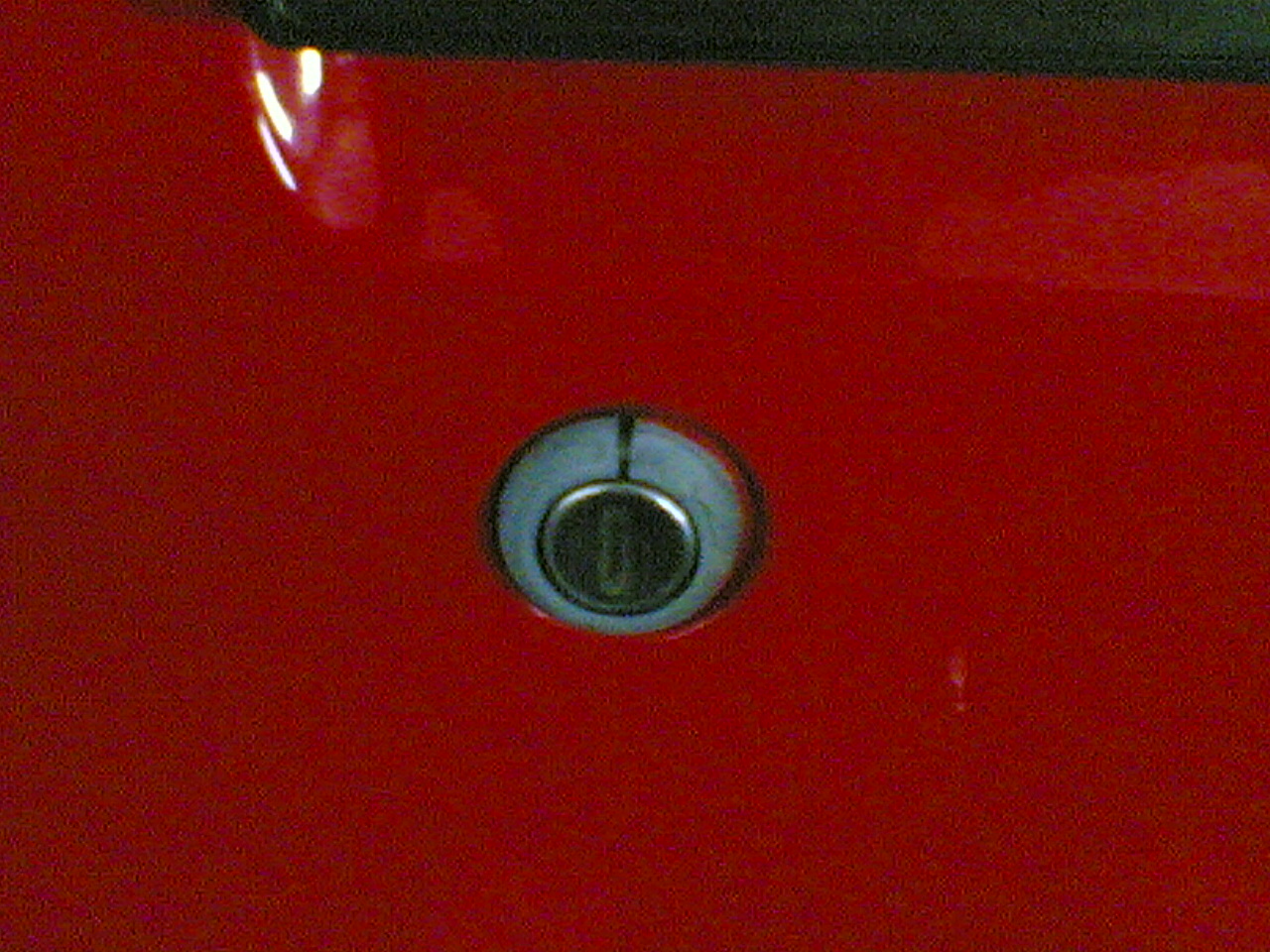

    Buenas!!
    pues aver oy m e artao d ver los cercos d la cerraduras tan jodios :-xy m gustaria saber cm se cambian??
    tb estoy pensando en poner las cerraduras de seguridad AGA pero lo veo mu complicado :-(me gustaria saber si tendria q poner el cerkillo ese al cambiar ls cerraduras o no ace falta??
    espero vuestra ayuda
    saludsssssss

    para desmontar los bombines tienes que sacar una chapa de fijacion que lleva por detras del bombin dentro de la puerta
    Predeterminado Re: Como Se Cambia Esto??
    yo m refiero al cerkillo q sta alrededor d el bombin
    saludssssss
    cambiar las cerraduras no es muy complicado,eso si, con un poco de paciencia
    para cambiar eso, tendrias q desmontar el panel de la puerta, quitar la manivela del la ventanilla y el apoyabrazos (3 tornillos), estiras y sale todo el panel. Luego en donde esta la cerradura veras una pieza metalica en U, q hace presion al bombin, la quitas y ya sacas el bombin y podras sacar el embellecedor ese
    Salu2

    ok tio mxs gracias!!!
    primero aver si ls encuentro en buen estado y sino le planto ls cerraduras d seguridad jeje
