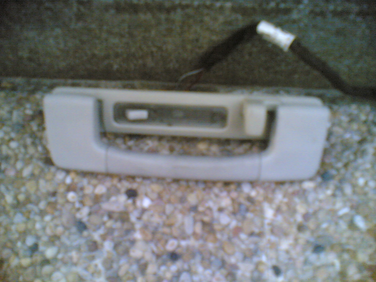

    acabo de comprar los agarramanos de las puertas traseras con luz y queria saber donde esta la instalacion o como hacer para enchufarlos.se que alguien dijo k la insatlacion estaba en el meletero al lado de la luz del maletero pero no me acuero muy bien.

    hola buenas, b.a.d. me podriás poner una foto para ver como son, es que nunca los he visto, y de donde los has sacado? un saludo.

    e estado probando con ellos en la mano y con una pila de esas cuadradas y e visto k son 3 cables,rojo gris y marron,si conecto el rojo y marron por un lado se enciende y el rojo con gris por otro tambien se enciende segun la posicion del boton de los agarramanos.hare eso y tirare cable desde alante aunque e mirado y no veo instalacion pero me parece raro ya que yo de serie llevaba la luz central de una sola bombilla y le puse la de 3 bombillas sin problema por k tenia instalacion echa.tendre k cortar un cacho de techo para k entre el agarramanos ya k por detras en la chapa si hay agujero pero el la tela del techo no.
    los e sacado del vectra a cd k es el k le compre a mi mujer pero en el desguace vi uno identico al suyo y lo pille.creo k el cd es uno de los pocos k lleva esos agarramanos y la luz central con 3 bombillas,haber si le saco unas fotos y te las pongo.la verdad es k el agarramanos es el mismo solo cambia una placa donde va toda la historia de la luz.ese mismo modelo tambien tiene los parasoles con luz k estan muy bien y aunke ya tenia eso puesto los coji para ponerselos al mio ya k estaban mejor k los mios jeje,la verdad es k ese modelo esta muy bien,tiene asta tubos debajo de los asientos delanteros para que les llege el aire acondicionado y la calefaccion a los de atras,es una pasada,viene completisimo.

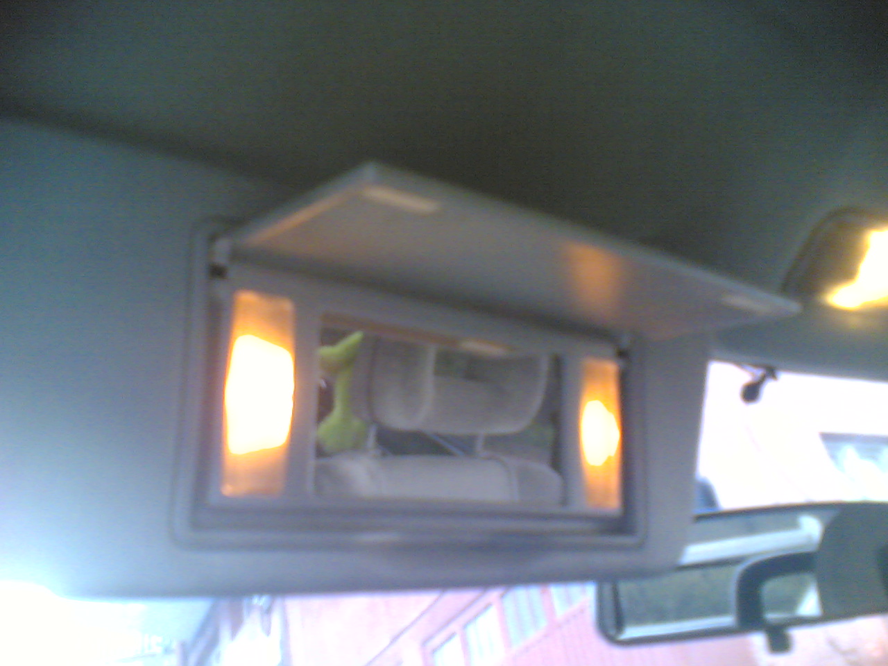

    hay van las fotos,te pongo tambien los parasoles con luz k esos ya los tengo puestos(hace tiempo ya tenia pero los acabo de cambiar por otros mas nuevos por estetica)

    hoy e eintentado poner los agarramanos con luz pero no e podido ya que el hueco del chasis donde va metido el tema del agarramanos es muy pequeño.
    e mirado el otro vectra(el de mi mujer)k lo lleva de serie y el hueco es mas grande asi k ahora solo tengo dos opciones,no ponerlos o hacer el hueco mas grande para poder meterlos.
