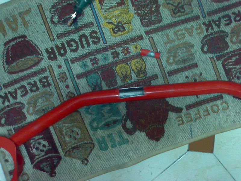

    Pues nada, para el que no lo sabia tengo el problema que desde que puse el 20XE y la barra de copelas para el 20XE al coger curvas hacia la izquierda fuertes me rozaba el tapon de aceite con la barra de copelas de manera exagerada.
    Hoy he dicho basta y cansado ya de ello he tenido que tomar medidas, asi que radial en mano a tomar por culo.
    Mañana le soldaré un par de pletinitas a los lados para reforzar la parte que he cortado y lo pintare en rojo para que no quede muy feo.

    Joe macho, no ha sido demasiado drastico?? Podrias haber limado el tapon en vez de cortar la barra que sufre mas esfuerzo no?? Un saludo

    A mi me pasa igual que a ti y ahora con los tacos motor nuevecitos veremos a ver, yo me encontraba polvillo rojo encima del tapon del aceite, peono le di importancia ahora veremos a ver.

    Juer que drástico, lo mismo te pierde rigidez la barra por la pérdida de material.
    Sueldale una pletina plana para rellenar y luego pinta a ver que tal queda.

    no puede perder rigidez si le suelto las pletinas, ahora voy a hacerlo.

    a mi es que del roce se me abria el tapon y tiraba el aceite asi que me canse ya. Bajé el motor poniendo entre el taco y el soporte 4 arandelas y me dejo de dar por culo canto pero seguia rozando. Te recomiendo que hagas lo que yo y te olvidas del problema.

    Y por que en vez de bajar el motor no subistes la barra?? que es mas facil digo yo...

    esta claro que eso lo pense kami pero puttadon, los tornillos no dan mas juego para poder hacer eso :?

    a mi me pasa lo mismo, supongo que como piensa flama seran los tacos de motor algo cedidos, mi tapon es de esos cromado y no roza pq de lols tercerazos... lo ha abollado y listo jejej
