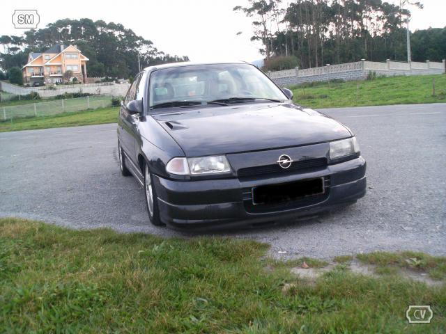

    PD: Pongo una foto del astra que tubo el forero BadOscar de como me gusta.

    el de badoscar, creo ke ya tenia un problema que topeaba amortiguadores o algo de eso, esos muelles por lo que tengo entendido estaban cortados y ya no daban para mas....el anterior dueño lo tenia con amortiguadores koni, pero oscar no se que le tenia.
    date cuenta que tan bajo olvidate de tenr el coche entero, andaras seguido con el arrastro, ya los astras son de por si bajos...

    para mi opinion, el coche tan bajo no puede ir bien en curvas, los amortiguadores no trabajan corecctamente.
