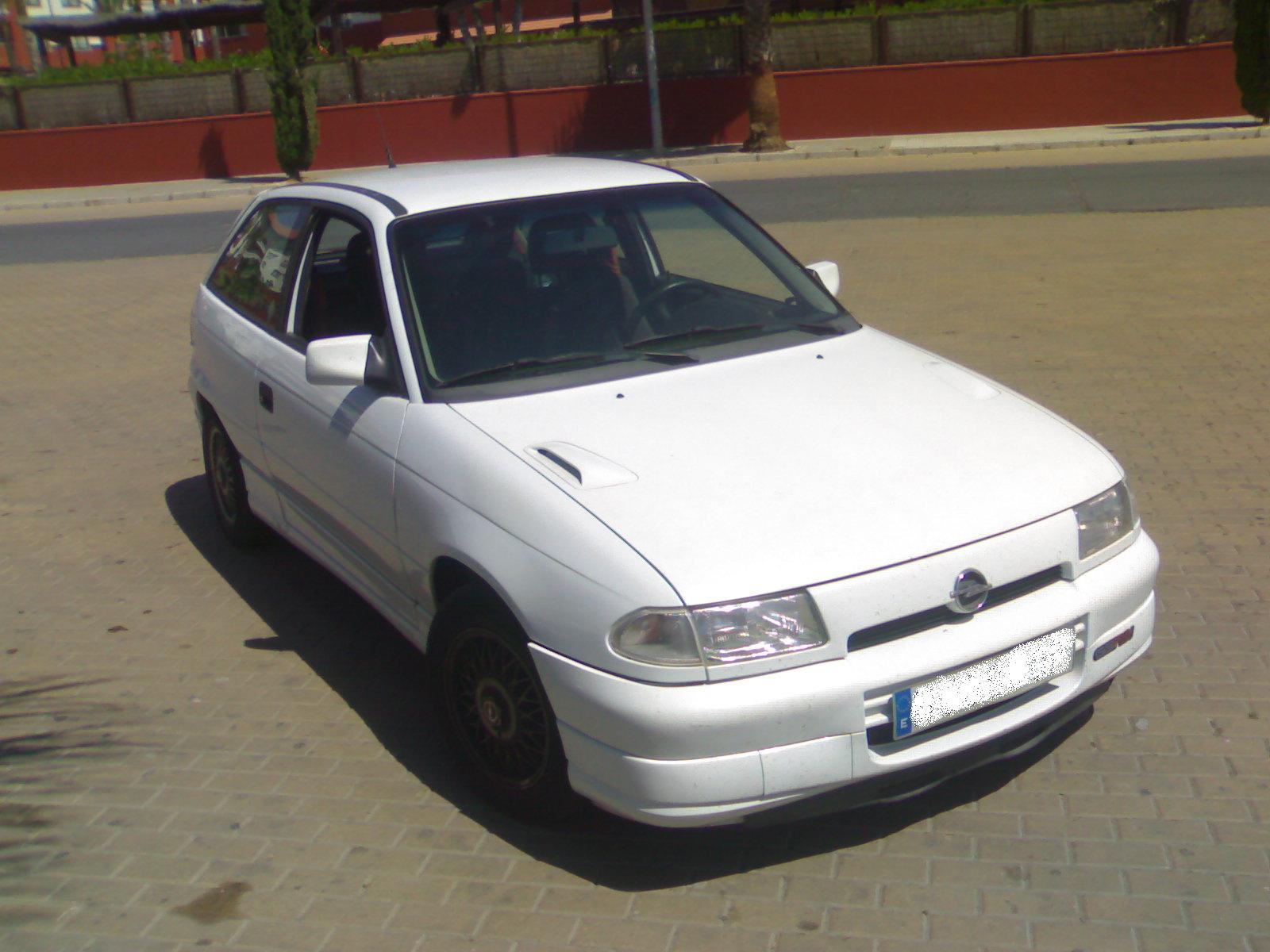

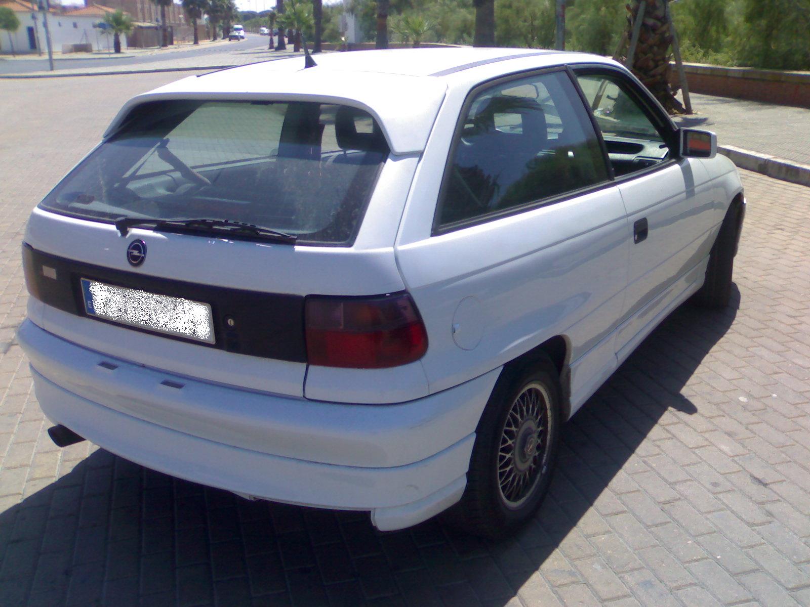

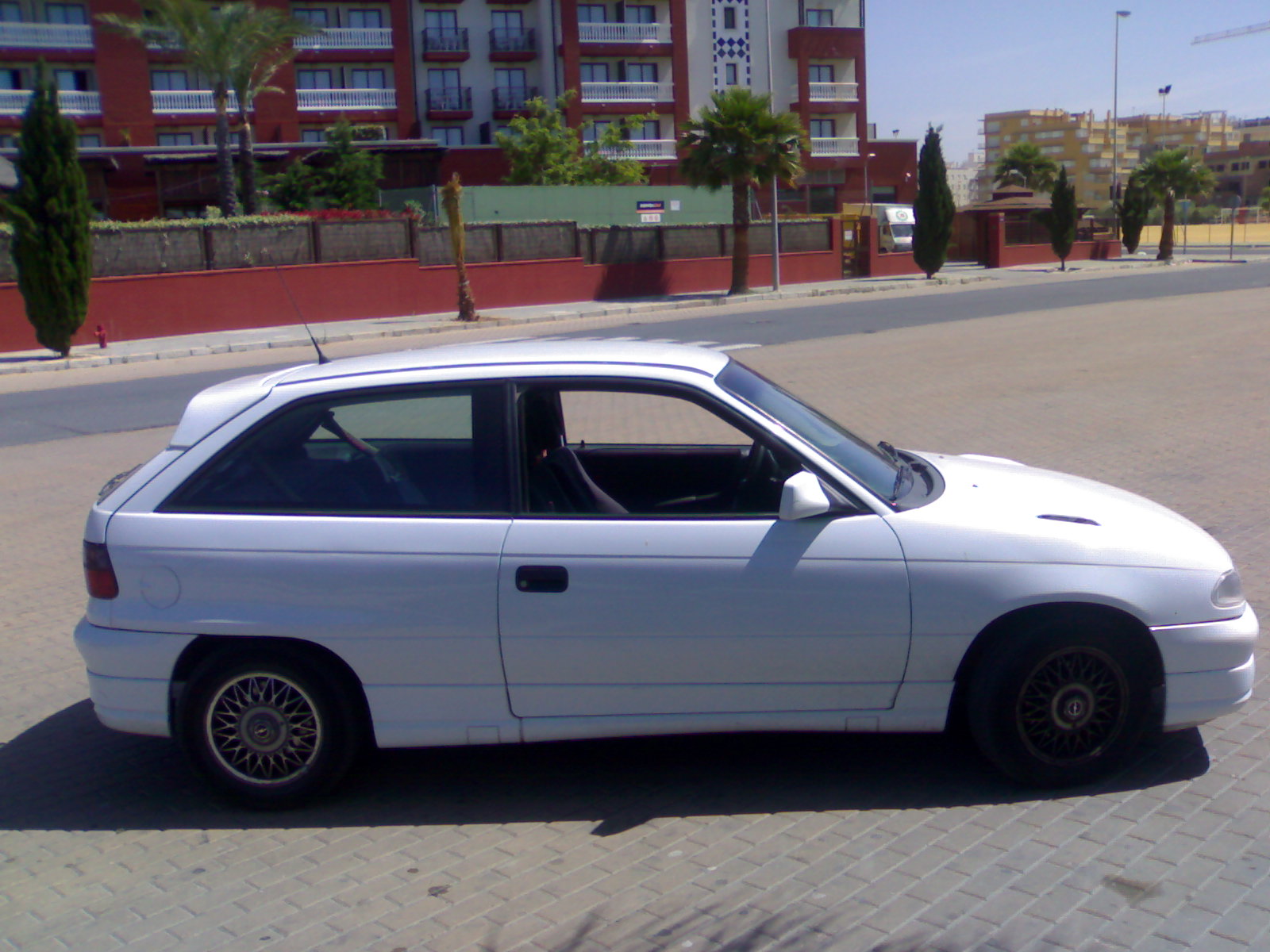

    Buenas Yevo Ya Tempo Registrado Pero Utilizaba La Cuenta Un Colega Q Revento El Coxe X +++++ Jeje.
    X Fin Ya Despues De Dos AÑos Esperando Hace Una Semana Q Tengo Mi Preciado Coche Jejej.
    Es Un Astra Gsi C18xe Del 93 Con 100.000 Km Y Nuevecito Era De Mi Tio.
    Adjunto Unas Fotiyos Exa Con El Mvl tiene un poco de mierda sobre to el moto pero ya le pegare un petroleao.

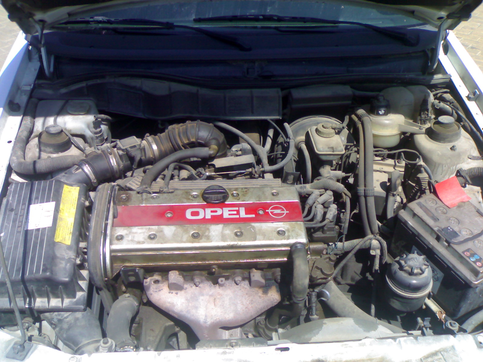

    Y Tengo Una Prenguntiya Es El Puto Relentin Q Me Trae Loco Ya, En Frio Va Bien Pero Cuando Se Calienta Se Para O Empieza A Subi De 1000 A 1500 1000 A 1500 Asta Q Le Entra La Pica Y Se Para. De Q Es Eso. Le Iba A Hacer Un Autodianogtico Pero Sin La Resistencia No Me Fio.

    El ralenti,es de la valvula d ralenti que tendra suciedad, sacala y limpiala, es tipico ese sintoma, ni te molestes en acer el autodiagnostico, es eso fijo.saludos
