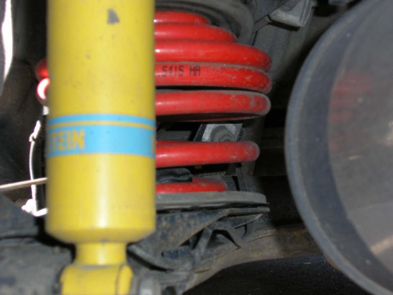

    Hola ISMA yo llevo bilstein sprint con muelles Cobra, pero mi Kit de cobra es de rebaje 40mm alente y 30mm atras, viene asi homologado por eso me decante por ellos, al final el precio era parecido y por cierto los apex son mas baratos que cobra, van muy bien, Xo lo importante mas que el muelle es la suspension y tu has empezado bien por ahi, los cobra son algo rebotones an los badenes o baches a poca velocidad despues vas tabla, por lo menos mi coche con bilstein y cobra va fenomenal.saludos

    Por cierto en realidad ha bajado 45 mm alante y 25 mm atras por si te sirve de algo
