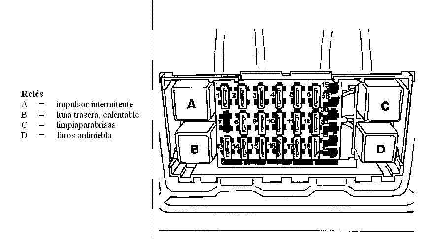

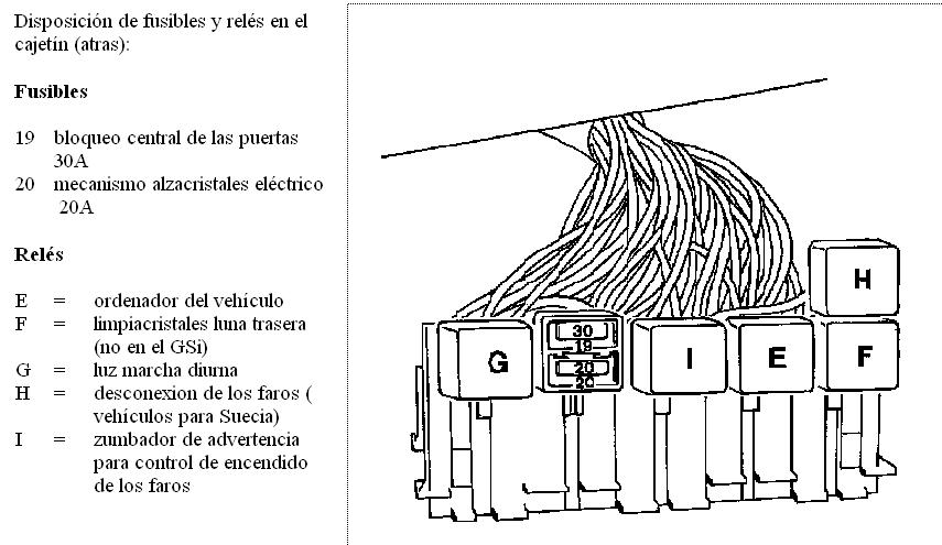

    Alguien sabe la funcion exacta de los 3 reles que hay en la caja de fusibles de un kadett 1.6??
    05 Feb, 06
    1,714
    Predeterminado Re: Reles kadett 1.6??
    frc, lleva reles delante y detras. Mas claro un par de imagenes que te dejo adjuntas.
    muchas gracias, es que no se yo si ayer sufri yo visiones, pero fui quitando los reles de delante y seguia funcionando el limpia y los intermitentes, probare ahora otra vez
    empanada mia, el rele del limpia solo actua en la primera posicion para temporizar el barrido
    si, el rele de limpias es un simple temporizador para el barrido. Nada mas que eso.
