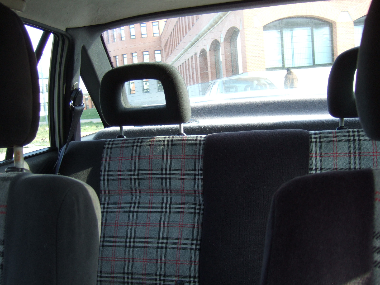

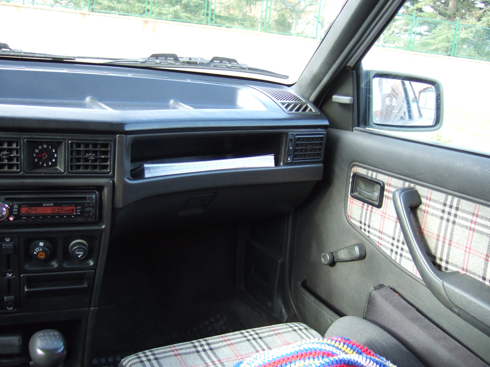

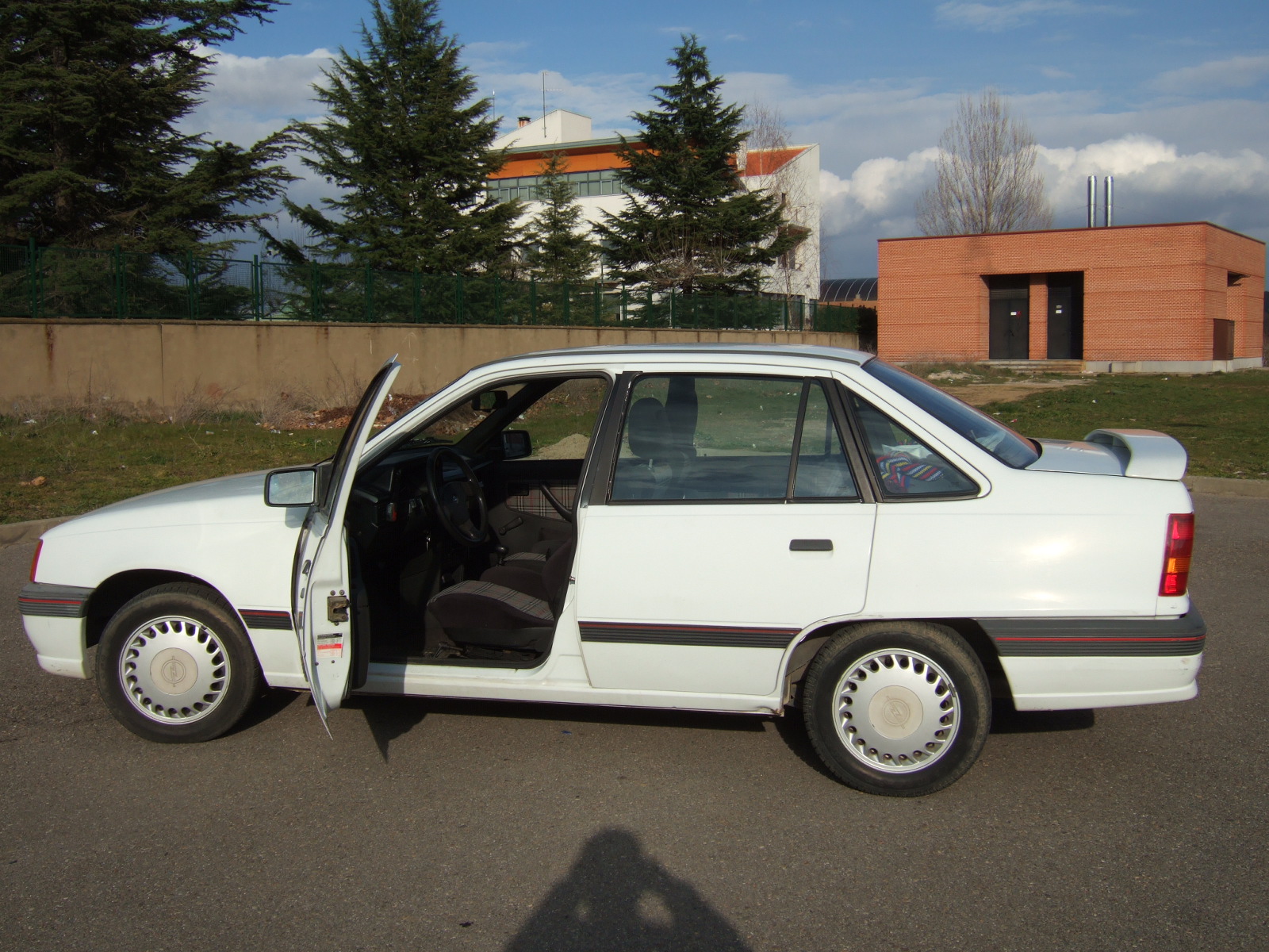

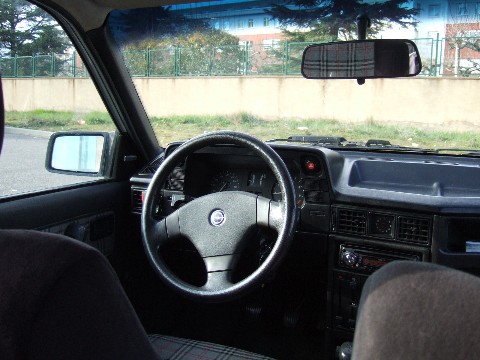

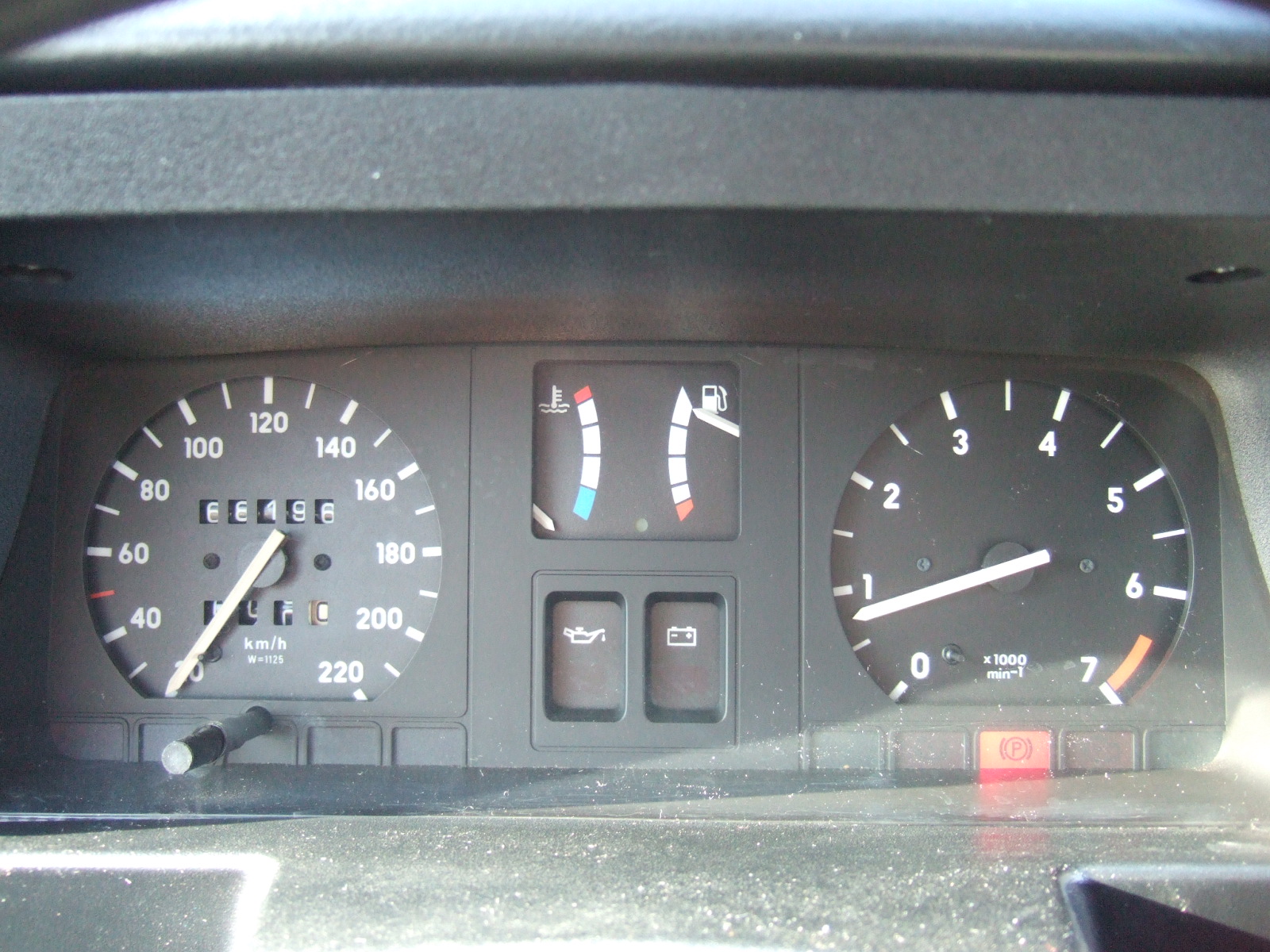

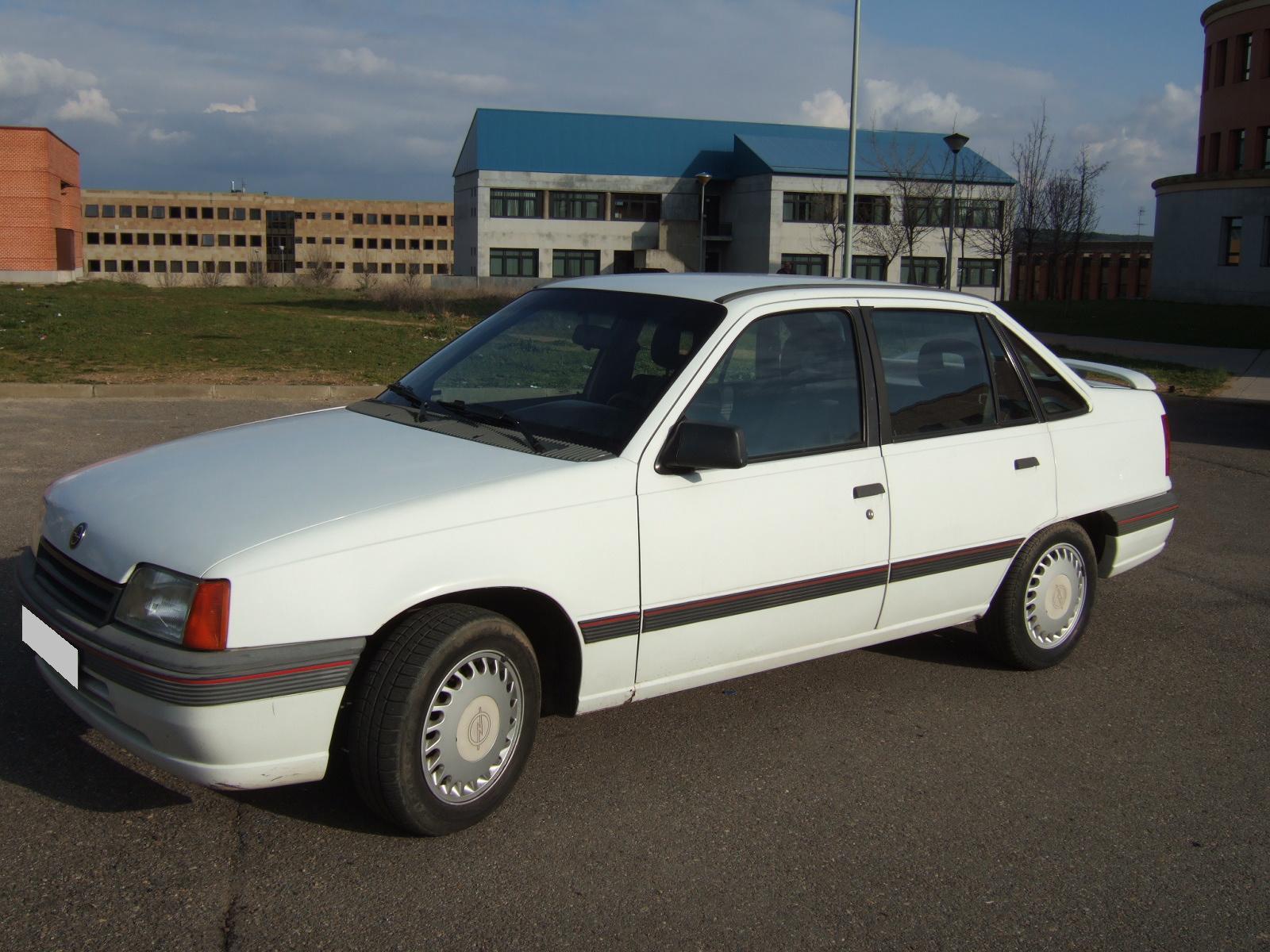

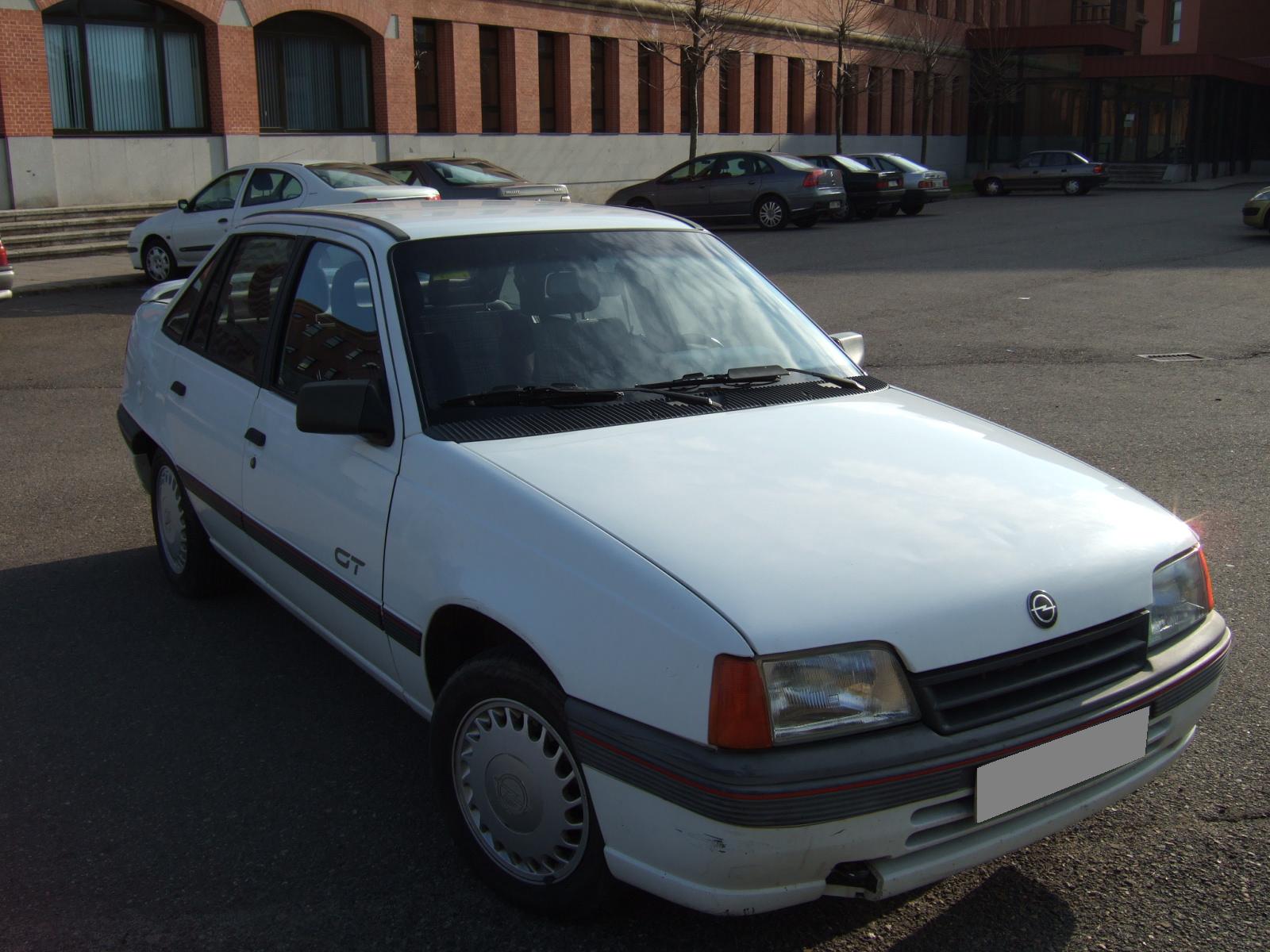

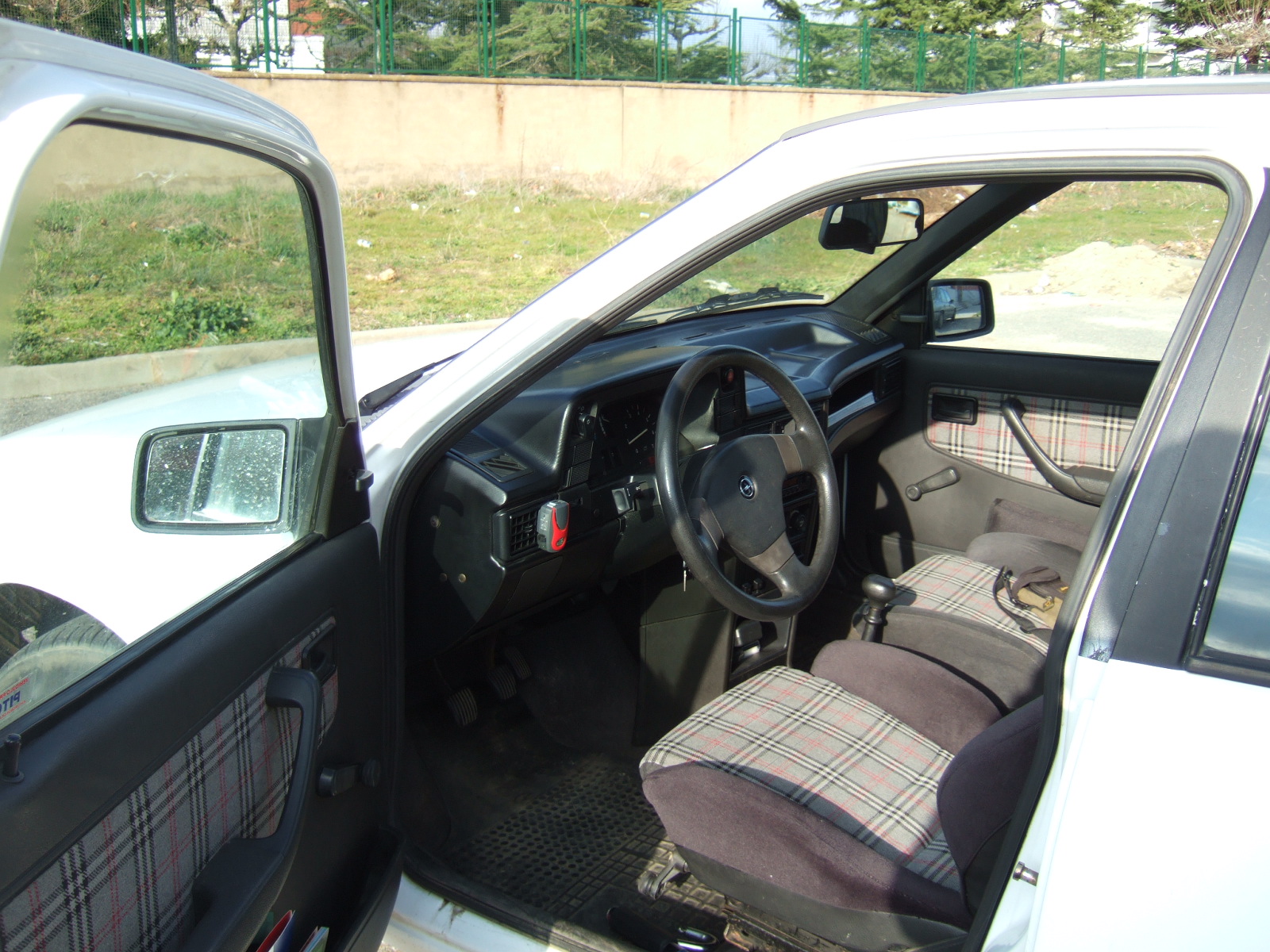

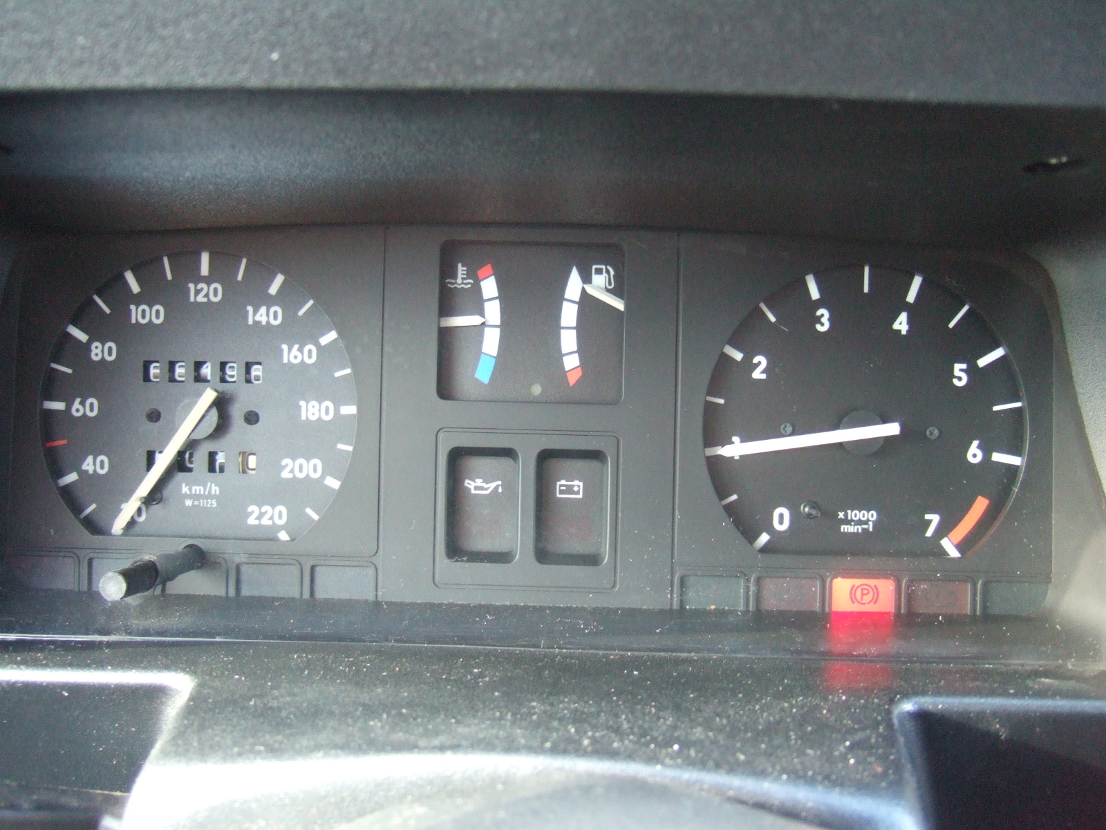

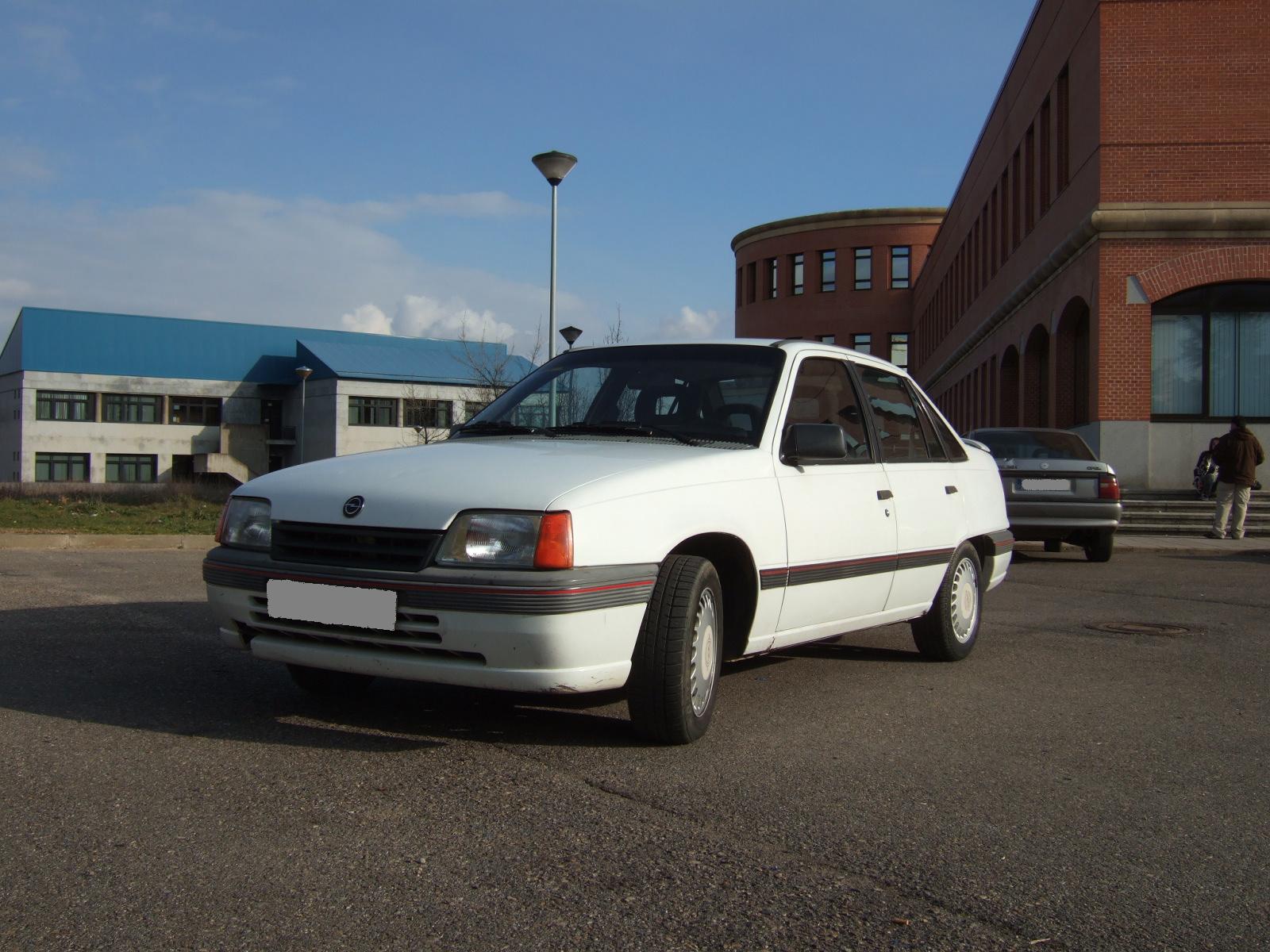

    Para ke por fin veais a mi montura a ver si acierto a cargar unas fotos, la verdad es que de chapa anda algo fastidiadillo, maldito viejete come paredes (dueño anterior), weno son solo rayones.
    Es un 1.8GT y lo compre en enero, de motor va como un tiro y ni sikiera me ha manchado el aceite (lo cambie al comprarlo).
    Mi pregunta es:
    • Que le pasa a mi ventilador del aire que solo funciona en la tercera posicion (demasiado aire para mi gusto).
    • Es del maldito motor o de ke puede ser (fusible, nocreo sino ni sikiera en la tercera)?
    • Ya le cambie el interruptor, como podeis ver en las fotos, asike eso descartado.
    Si fuera del motor del vent. agradeceria una pistilla en la forma de cambiarlo, gracias de antemano y ai van las prometidas
    Sl2
    PD: Las saque ayer mientras calentaba el pekeñin

    Muy chulo el culoncete... está en muy buen estado... los km son reales?... es decir 68000 km 0 168000... de una manera o de otra no son km para un coche tan duro como el kadett...

    El coche lo compre a un abuelete ke era militar y la mujer no tenia carnet, el me aseguro ke tenia 67 000Km (entoces +-) pero me lo dejo en 600 leros y no discuti, pero ahora visto lo visto, mmmm parece verdad... INCREIBLE!!

    está muy bien cuidado, por dentro y todo
