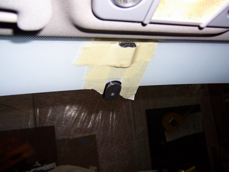

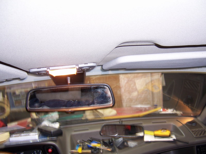

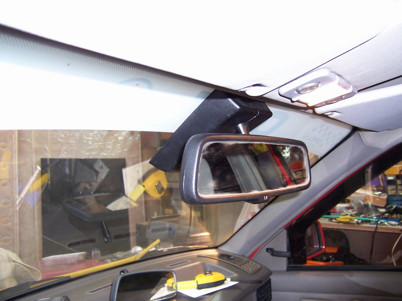

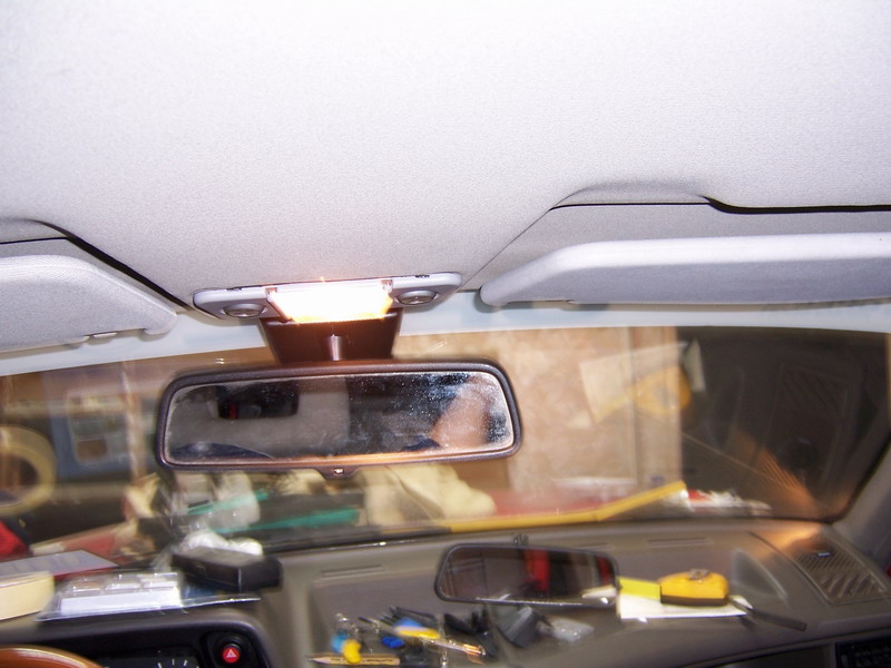

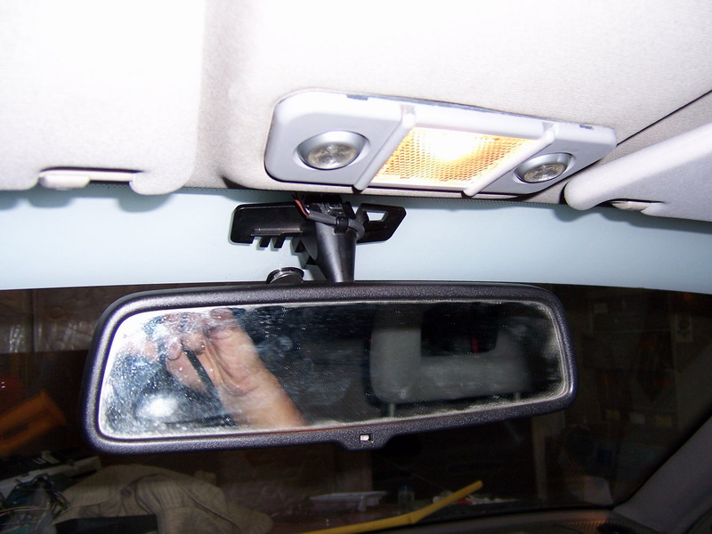

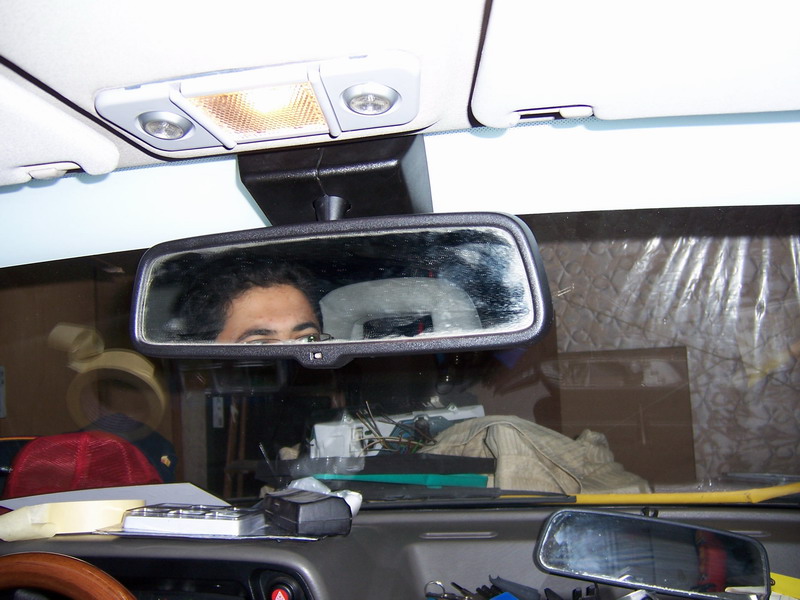

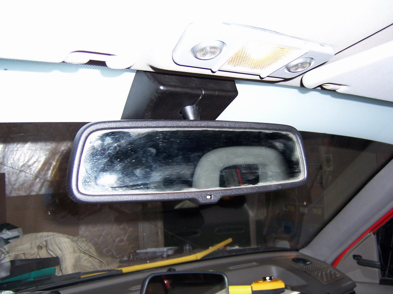

    Esta tarde he puesto el espejo interior fotosensible de Astra G en mi Kadett.
    Va con el embellecedor que tanto me costó encontrar aunque no está terminado porque falta la parte eléctrica del invento para que funcione la polarización y la iluminación.
    También queda pintar de negro o poner una pegatina a la parte que cubre el embellecedor para que no haga feo por fuera.
    He usado cinta de carrocero y lápiz para marcar el sitio y pegamento bicomponente Araldit para cristales.

    A ver si luego me da tiempo a ponerlo del todo.
    Para conectarlo hay que tirar el cable marrón a masa y el negro a un positivo bajo contacto. Otro de los cables que tiene es para que se apague cuando se mete marcha atrás pero paso de liarme más la cabeza.
    Tiraré de fastones para dejarlo fino y terminaré por tirar el positivo bajo contacto desde el mechero que tenía que haber tirado hace siglos ya.
    Luego si vibra o se suelta la carcasa un poco de silicona negra.

    Algunas fotillos que tenía del invento.
    El marcaje de la posición donde va el soporte, centrada y a 1.5 centímetros del tapizado:
    El pegamento cunde mucho así que me pasé un poco y sobresalía, nada que el cutter no retirara:
    He cortado la clavija que trae y pelado los cables para la alimentación:

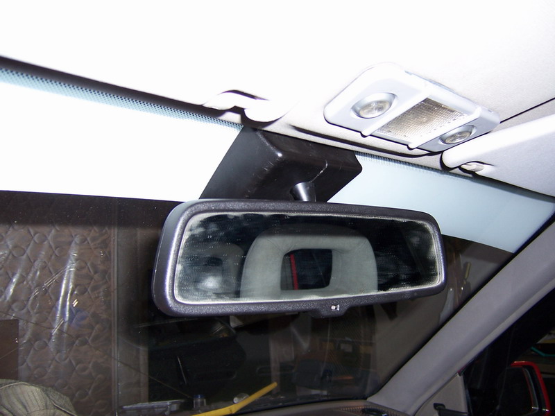

    Fijo en el soporte antes de poner el embellecedor:
    Y listo:
    El domingo en Yuncos Motorport quiero tapar todo el cristal y marcar con detalle la zona que cubre el embellecedor, para pintar a spray negro la zona desde dentro, dado que no encuentro pegatina negra que disimule desde fuera el invento.

    el otro dia me acorde deel espejo ese ke eseñaste en un post, y me acorde ke ya estabas tardando en hacer el brico.
    lo ke menos meenos me gusta es el embellecedor tan grande,no hay manera de uno mas pekeño??

    Jose, la verdad es que no se me ha ocurrido hasta ahora, pero aprovechando que tienes un hueco hermoso entre el enbellecedor y el cristal, ¿no se te ha ocurrido poner un sensor de lluvia? yo lo he provado y la verdad es que es bastanete útil...
