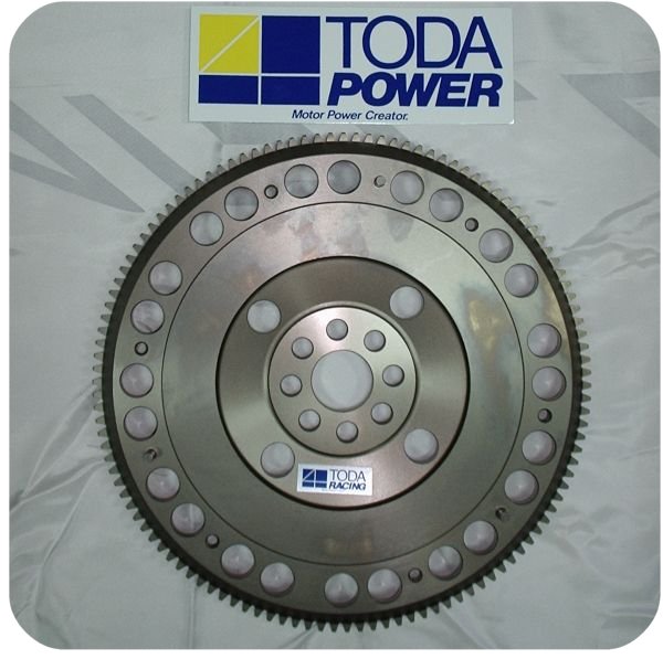

    en el C20XE al cambiar el embrague se puede sacar el volante motor para pegarle un fresado? este pepino puede subir de vueltas mejor...

    me esta costando encontrar un cata q valga para pasar la ITV! en la opel son mas de 500 euros el condenado catalizador.... voy a ver si localizo uno de desguace y se lo pondre solo para las ITV. he optado por un tubo liso!! pasando de dejarlo vacio suena fatal y seguro q caera el rendimiento. con el tubo liso y sin cata tendre 156 CV?
    por otro lado he visto un embrague en muy buen estado... disco y maza!! por 18 euros. tambien he pillado un volante motor por 30 euros que pienso fresar para aligerar. alquien a tocado el volante en un C20XE? que me recomendais? se volvera muy inestable a ralenti? venga seguro q alguien a trasteado con el C20XE...
