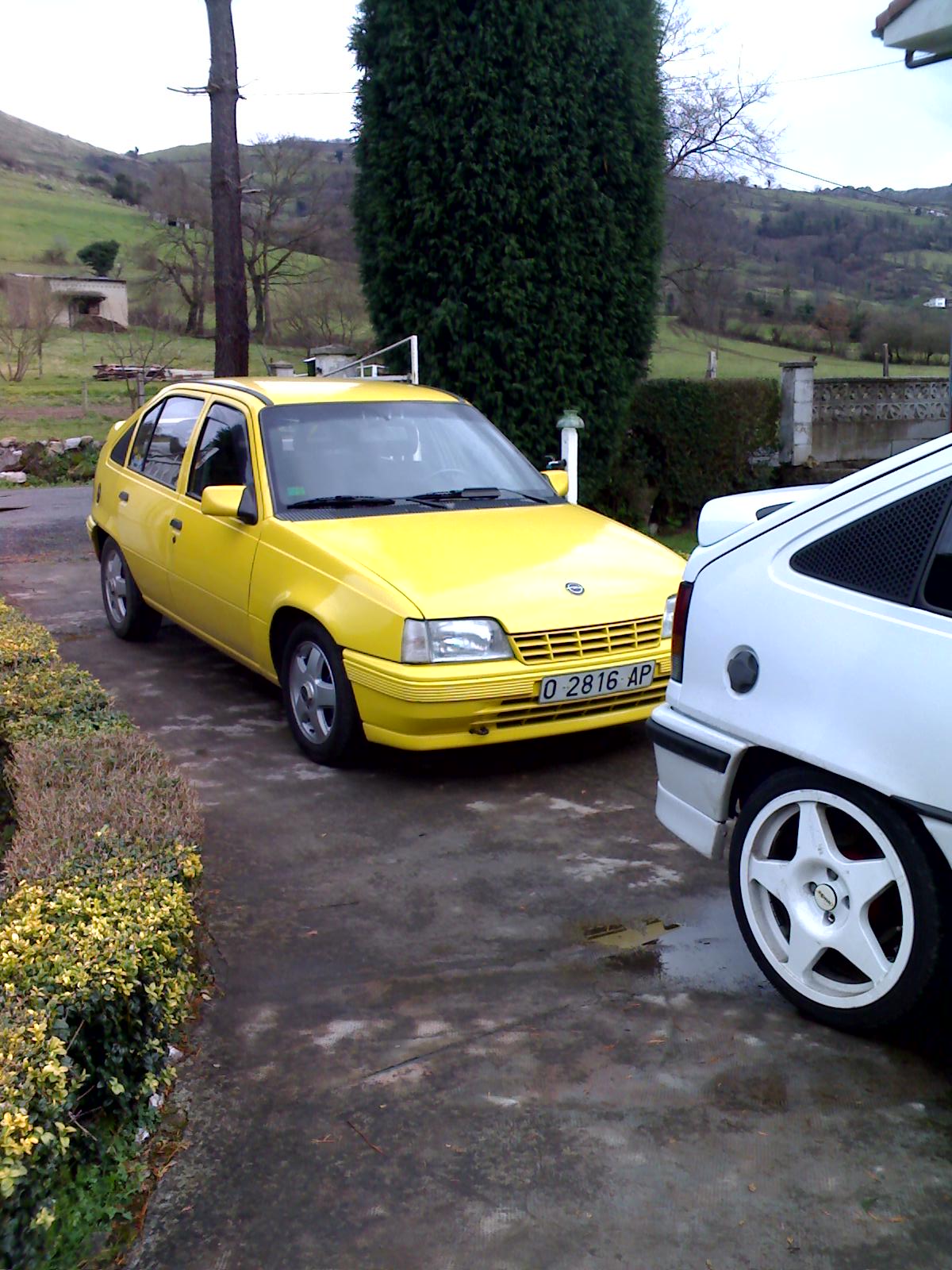

    mi 1.6 tambien esta echo polvo por las aletas traseras y donde las taloneras, parece que todos pudren por ahi. no queda otro remedio que cortar y soldar.
    aprovecho y pongo una foto de el, ya que fue el primer kadet que tuve, y que sigue en casa( ahora lo usa mi padre para ir a trabajar).
