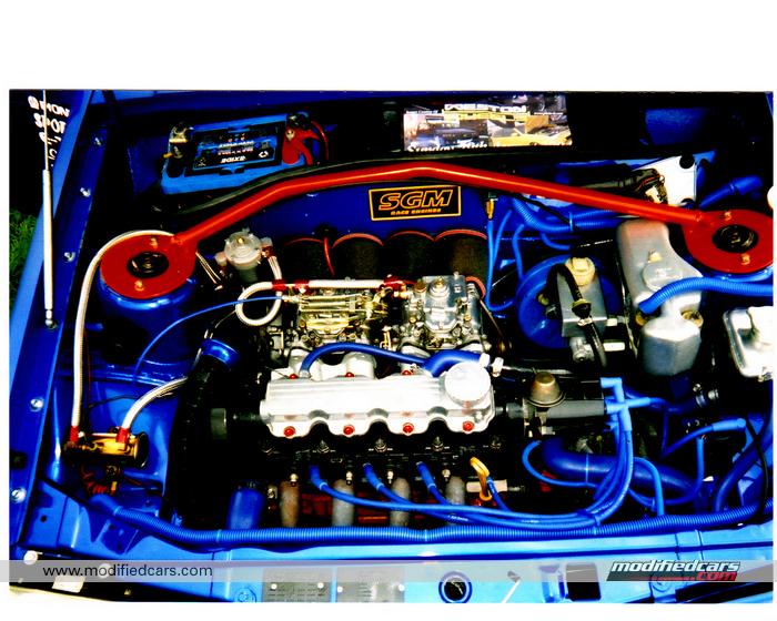

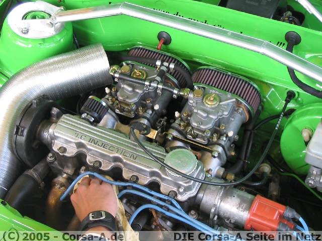

    Predeterminado Re: Culata rota Corsa 1.3 SR
    no no, si es lo mejor que puedes hacer, un 1.6 con un buen carbu... o dos... y eso sera un pepinillo.
    Ves como no soy el unico que piensa igual... ya me pensaba que era un bicho rarao, pero yo la verdad es qué con la electronica no me llevo muy bien... jajajaja

    Pocket_GSi Guest
    en tu coche si es factible porque seria el 1600 y aunque pusieses buenos carbus el consumo no seria desmesurado como lo seria en un 2.0... sino yo soy el primer amante de la carburacion.
