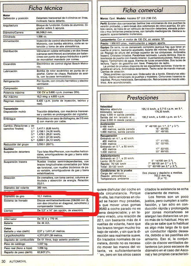

    a ver si te ayuda esto?
Nombre: ascona5cc5 copia.jpg

    Predeterminado Re: mi ascona no frena para todo lo q anda!
    236/20... y seguro que los discos son macizos...
    he estado mirando, y esa misma pinza la lleva el vectra a, kadett e... entonces creo que puedes ponerle discos ventilados de 256x24 junto con las pinzas correspondientes... y seguramente que la bomba y servo tambien, pero eso no lo he mirado...
    hola billytk!
    vale... eso me va gustando! que modelos son los que llevaban esos frenos? el servo tambien se cambia? cuentame un poco como encauzo esto....
    pd.: no son macizos son ventilados
    el tema es que la misma pinza que llevas tu ahora (por que en el EPC sale solo una para todas las motorizaciones...) la lleva tambien el vectra A y el Kadett E. Tanto el kadett como el vectra tienen pinzas que son mas grandes, para discos de 256x24mm e incluso en el vectra, puedes coger las de turbo...
    casi seguro que te valdrían y el tema de la bomba y el servo es para que haya tambien fuerza de frenada... para que esté compensado todo... yo creo que no tendrías problemas.
    A ver si algun asconero te puede decir algo mas, pero yo estoy convencido de que si que podrías poner el kit ese de 256x24 de un vectra A o un kadett E (astra f?)

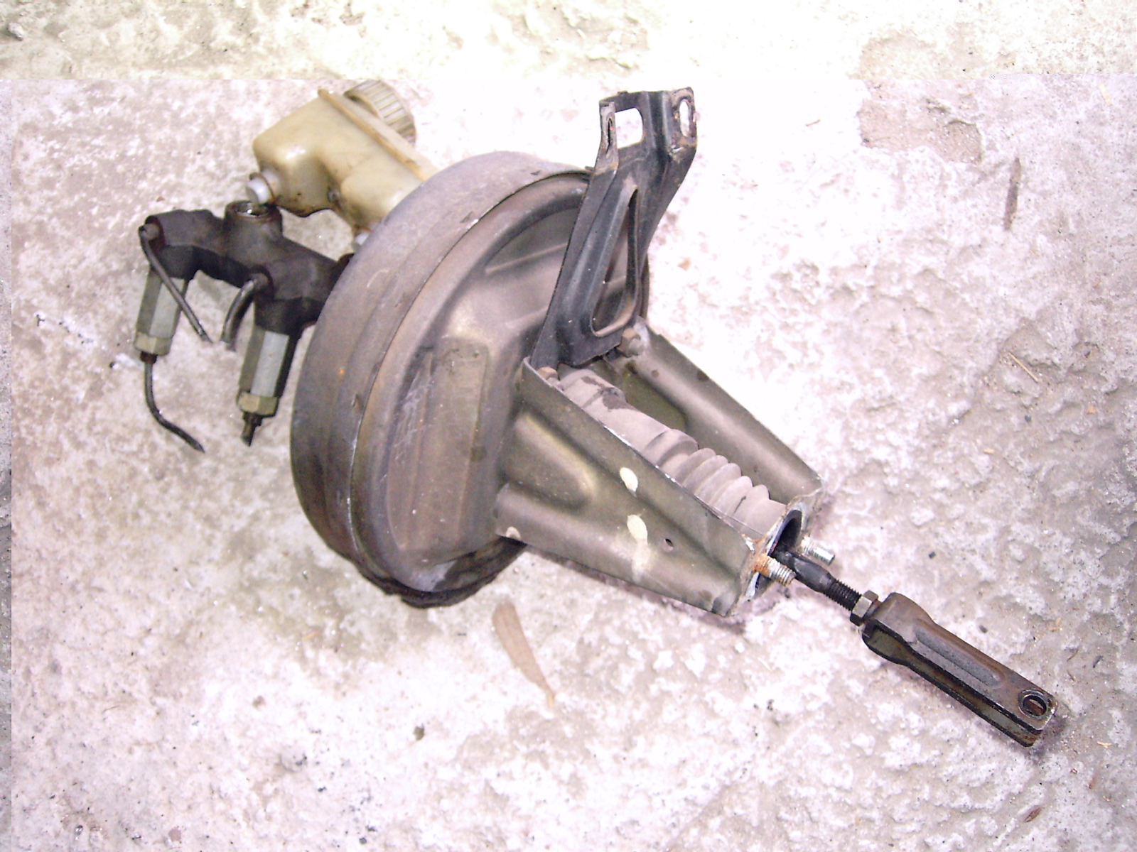

    bien aqui tenemos los materiales que tendria que pillar de algun donante con mejor frenada... los discos los compraria nuevos y perforados

    y el servo y bomba!
    Imágenes adjuntadas Imágenes adjuntadas
