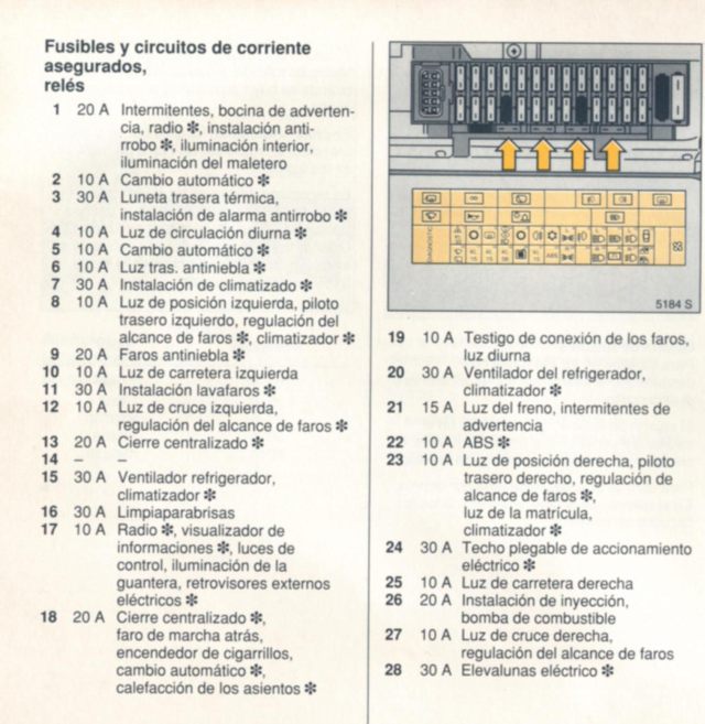

    Predeterminado Re: Que fusible es?
    te escaneo lo que dice acerca de fusibles el manual de usuario (ese gran desconocido).
    No se si te aclarara nada, creo que es bastante mejor hacer lo que he dicho en el anterior post.
    Y ya que estas, si no tienes el libro, la imprimes y la dejas junto a la documentacion del coche. Algun dia puede resultar util.
    Hola Eusko_astra!
    Gracias por la info.
    Al ver que estaban fundidas lo primero que hice fué mirar el manual, en busca del fusible en cuestión.
    No me aclaré (aunque ahora en tu escaneo veo que es el 17 en su dia no lo ví, eso es de corsa B?) así que un dia probé lo de sacar los fusibles uno a uno para ver si lograba ver alguno roto pero supongo que seré un cateto porqué no logré distinguir ninguno roto.
    Luego puse un post preguntando que podria ser y me dijeron que lo más probable fuera que estuvieran fundidas las bombillas, así que a eso me he liado.
    Ahora lleva las dos bombillas nuevas, pero sigue sin funcionar.
    Eso si, por arte de mágia el botón de intermitentes ha aparecido iluminado después de desmontar y volver a montar todo, desconocía que éste se iluminaba con las luces encendidas!
    De todas formas buscaré el manual (lo saqué del coche para leermelo entero y ahora no hay quien lo encuentre jejeje) y volveré a mirar los fusibles uno a uno a ver si hay suerte.
    Alka, creo que el coche de eusko_astra es un corsa A mkII, precisamente el reestiling previo a tu corsa B, puede que el sistema electrioc no coincida.
    Joer eusko_astra y tan desconocido... como que hay gente en el foro que compró el coche y ya le vino sin manual de usuario... a otros les venía en el coche y no cocnocían de su existencia...
    Fundaremos una nueva paltaforma: "Es harto saludable darse una leida al manual de usuario, saca de muchas dudas"
    si, mi coche es un corsa A mk2, pero ese manual corresponde al corsa B.
    Asi que esa informacion es valida para tu coche.
    Menuda mierda, pq yo el fusible 17 no lo veo roto...
    17 Además que si fuera el 17 tampoco funcionaria la radio ni la luz de la guantera y eso si que funciona...
    :S
    No lo entiendo
