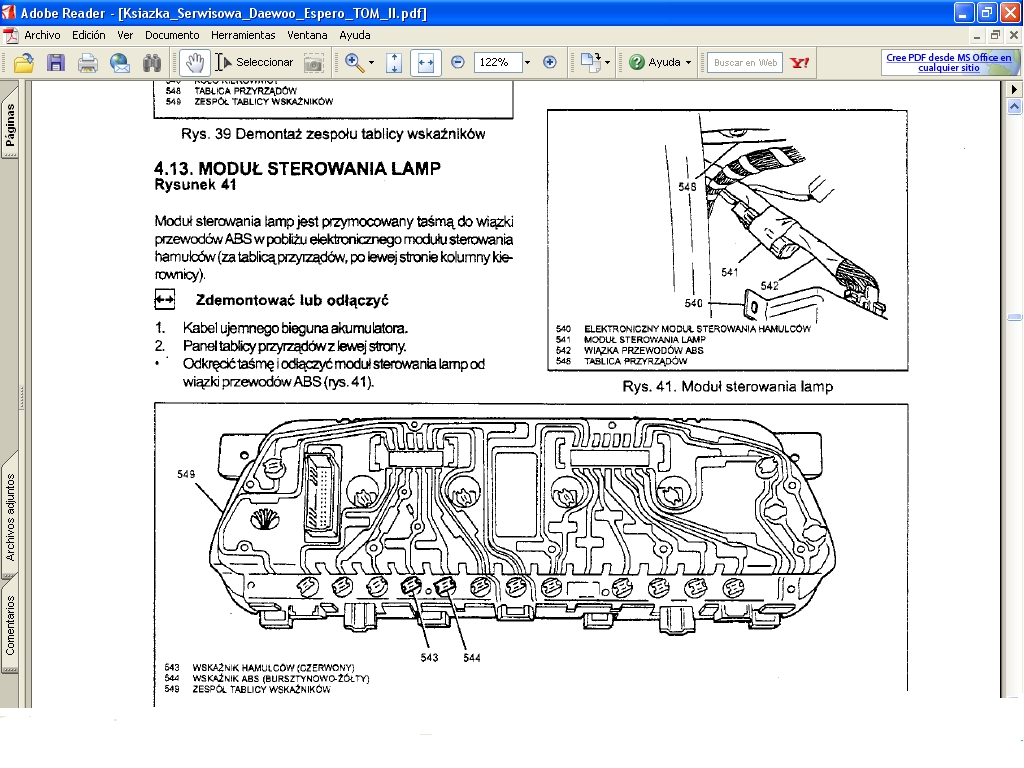

    Aki pongo una imagen de manual del cuadro x detras no se en q idioma esta y un pdf con esklemas lectricos aber si alguien sabe cual es el del cuadro.
