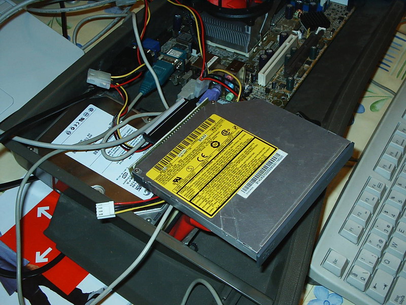

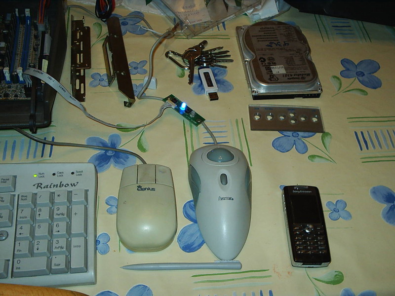

    Hoy he puesto a funcionar todo el invento del ordenador que estoy montando para el kadett.
    Placa con su micro, cooler, ram, disco duro de 60 gb, lector dvd un ratón y teclado cutres y el trackball que seguramente llevará, una de las pantallas (la táctil) y a rular, lo he estado probando dándole mucha caña y así se queda para ver temperaturas y demás.
    Cuando esté todo testado habrá que terminar de fijar los componentes, poner acolchado y tapar lo que sea posible pero sin que se acumule el calor dentro.
    Seguramente irá con una segunda pantalla, ambas iguales, pero "la mía" táctil para controlar.
    Espero que os guste, un saludo.

    Alvaro, si te gusta el portátil es tuyo, he aborrecido los Mac y este no tiene ni dos meses, así que si lo quieres hablamos.
    Ahí faltan algunas cosas y sobran otras, puesto que seguramente termine llevando las dos pantallas gemelas, con la táctil para mi como control, luego el trackball hace alguna cosa rara, asi que si eso se cambia, el teclado será uno mini y para uso espero que de emergencia (se puede poner en el parasol, bajo el asiento o tras la guantera.
    Ayer no le había metido el driver de la táctil por lo que solo funcionaba como pantalla de vga, luego el hd seguramente será otro, que cogí el primero que pillé.
    Falta sobre todo decidirme por la fuente de alimentación, que aún tengo dudas entre una Opus, una M1 o M2 o la de Sistemas Ibertrónica, que tiene 300 w.
    Luego falta terminar de anclar tanto el disco duro como el dvd al chasis, usando esas pletinas metálicas o quizá metacrilato. Según vea lo mismo tapo todo con metacrilato, salvo la parte de los ventiladores. También falta mecanizar la guantera para ponerle todos los separadores y tornillos que fijen la placa, hacer un par de agujeros para que entren los cables de alimentación y quizá meter más ventiladores.
    Además como el cooler sobresale por escasamente un centímetro de la horizontal de la guantera, rozaría con la parte de arriba, así que a coger una corona y con el taladro hacer agujero de aproximadamente 7 centímetros de diámetro y quizá tirar un ramal del aire hacia él.
    Luego ya vendrán la conexión del radio-cd al audio de la placa, la instalación de una cámara webcam de play station, la conexión del gps a la placa y más cosillas, como la conexión con el puerto de diagnóstico del coche, pero para eso habrá que meter el 20xe y su centralita...
    Antes de la integración habrá que someter el invento a duras pruebas para ver la temperatura, las vibraciones y asegurarse de que aquello no se escacharra metido en la guantera.
