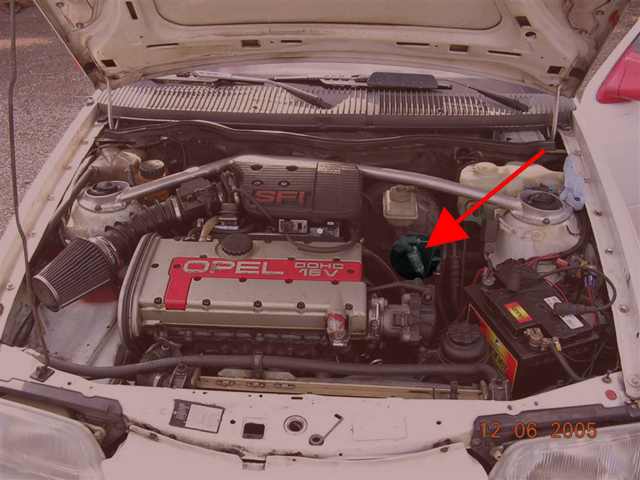

    He llevado el coche al servicio oficial para hacer la PRE-ITV y me dicen que las ruedas traseras tienen la frenada descompensada, osea frena más una que la otra.
    El problema parece ser que está en la valvula de reparto de frenada que está mal y por lo visto.... ya no las hay ni en Opel ni en ningún fabricante de competencia.... en desguace no las he encontrado.
    Alguien me puede echar una mano?? sabeis quien las fabrica o quien las puede tener?? la referencia creo que es 3/20
    Gracias..

    Predeterminado Re: Ayuda urgente Valvulas de reparto de frenada.
    seguro que en la opel no tienen? porque me parece que eso aun no está fuera de produccion...
    de todas maneras, son dos valvulas, una para la linea de freno de cada rueda trasera, puedes probar a desmontarlas y a mirar a ver... pero vamos, que yo antes que eso le echaría un ojo a los frenos traseros... llevas tambores atras? porque si es asi, lo mas probable es que tengas alguna zapata mal aproximada o algo de eso, lo justo para que no haga toda la presion que tiene que hacer...
    EDITO. Veo en tu avatar que es un 16v, asi que llevaras discos atras... no sé, repasa los frenos traseros aun así, porque los limitadores, si no sudan liquido de freno no suelen estropearse...
    a mi me extraña mucho que sea problema de los limitadores,has probado primero a purgar bien el circuito??o quizas alguno de los pistones de alguna pinza este algo trabao
    si aun asi sigues queriendo conseguir los limitadores, vas a la opel con la referencia apuntada en un papel y que no te cuenten historias, que siguen en produccion, no todos pero los del 16v si
    en concreto para la bomba ate y disco astras, los limitadores son como bien dices lo de reparto 3/20 y la referencia es 90349599
    Si, eso fue lo primero que hicieron, cambiaron el líquido de frenos y purgaron todo el circuito.
    Lo de el pistón de las pinzas ni lo miramos, ellos dicen que el problema es de estas válvulas. Pero el lunes voy a ver con la referencia que me has dado y os comento que me dicen...
    Gracias de todos modos.
    Al final me he decidido a desmontar las pinzas de freno traseras y he visto que en la rueda trasera derecha que uno de los pistones estaba trabado. Me fui a un desguace y compré las pinzas de un Astra 16v y se las puse, en estas los pistones estában bien.
    Mañana voy a ir al taller a ver si era eso, pero creo que no va a ser lo de las válvulas.
    Por otra parte... si despues de todo resulta que no son las válvulas .... menudo servicio óficial de mi+++
