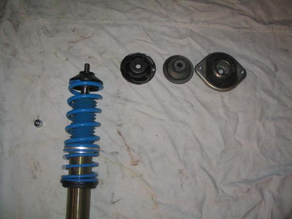

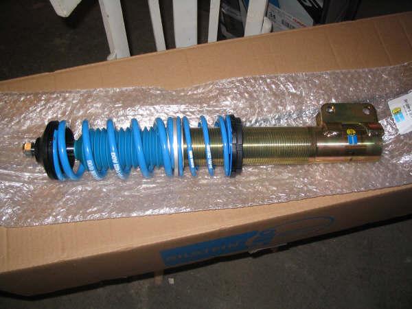

    Hola compàñeros,acabo de recibir unos bilstein pss de cuerpo roscado para mi corsa y tengo una pequeña duda para montar los delanteros,ya se que venden unas copelas regulables para poner esta clase de amortiguacion pero de momento mi intencion era ponerlos con las copelas de serie,mas o menos se como montarlo pero cuando pongo la copela de uun amortiguador de serielo veo como muy "pegote",como que algo no me acaba de convencer.
    Abeis montado este tipo de amortiguadores en un corsa o en otro modelo??,tengo fotos de el amortiguador y las copelas por separado pero no se colgarlas,si alguien quiere hecharlas un vistazo para ver si damos con la solucion se las mando por mail,muchas gracias por adelantado.

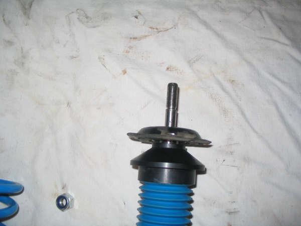

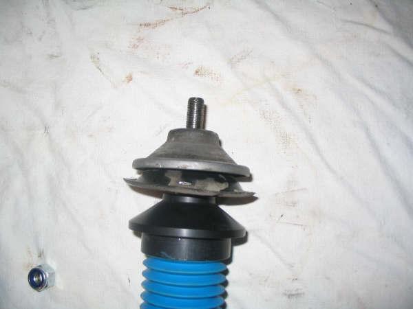

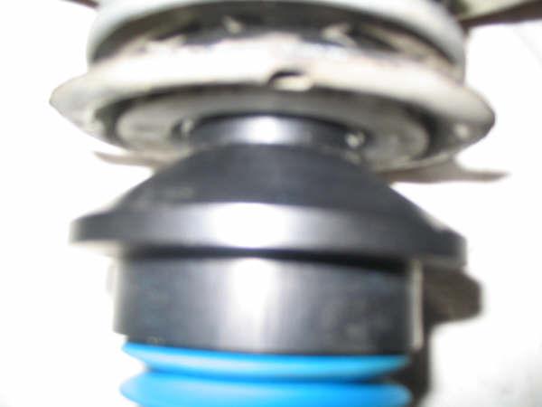

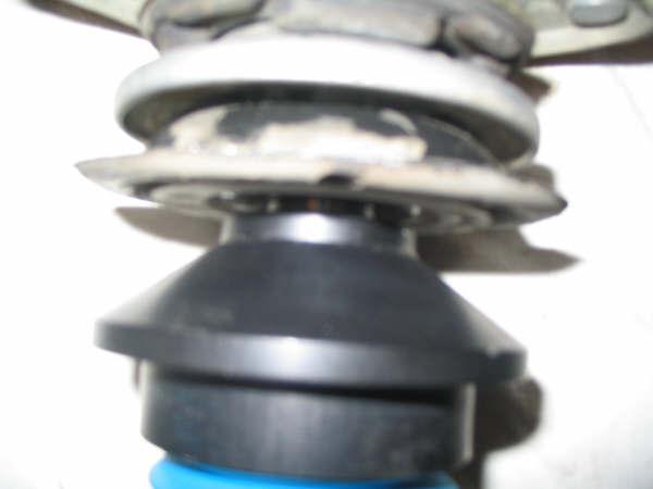

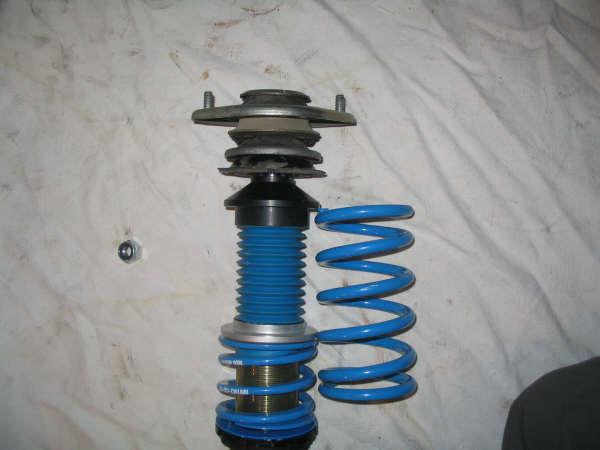

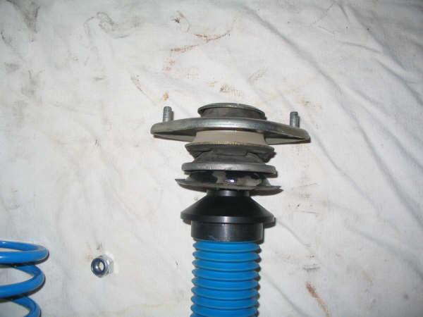

    Aqui os dejo las fotos de las suspensiones de corsacros, a ver si entre todos le podemos dar la solución, xqué esta claro qué así no se pueden montar...

    Predeterminado Re: bilstein pss en corsa A
    yo los cuerpos roscados que vi con la copela regulable como la que decis iban directamente anclados a ella, sin gomas de asiento de por medio
    si lo que quieres es montarlos con la copela original yo probaria a ponerlo directamente sobre ella,quitando todos los tacos de goma intermedios, en las fotos yo creo que asentaran bien, pero todo es probar.....
    edito: ahora que me doy cuenta las gomas son para asentar el muelle, y como ya no llevas muelle aparte, no tendra sentido ponerlas no??
    Bueno, yo creo que te sobran algunas partes ahora que no llevas el mulle de serie.
    Yo he probado a poner solo lo que tu me dices co alto,pero no se puede,el caso esque la primera pieza es la que tiene el rodamiento y la otra es la que apoya encima del rodamiento y sirve de sujeccion al taco de goma de la otra pieza que es la que ya va sujeta al coche,esque si pongo la copela directamente en el amortiguador y lo pongo en el coche,cuando giro la direccion,al no llevar el rodamiento pues lo que hace es girar el bastago dl amortiguador,y no creo que deba ser asi,croe que deberia llebar algun rodamiento para evitar que el bastago gire,no crees?esque no me he fijado nunca en como van puestas las copelas regulables,pero imagino que llebaran algo que evite que el bastago gire,teneis alguna foto de algun roscado con copela?aunque sea de otro modelo de coche,es por hacerme una idea.
    Muchas gracias chicos,en especial a corsa a por ponerme las fotos.
