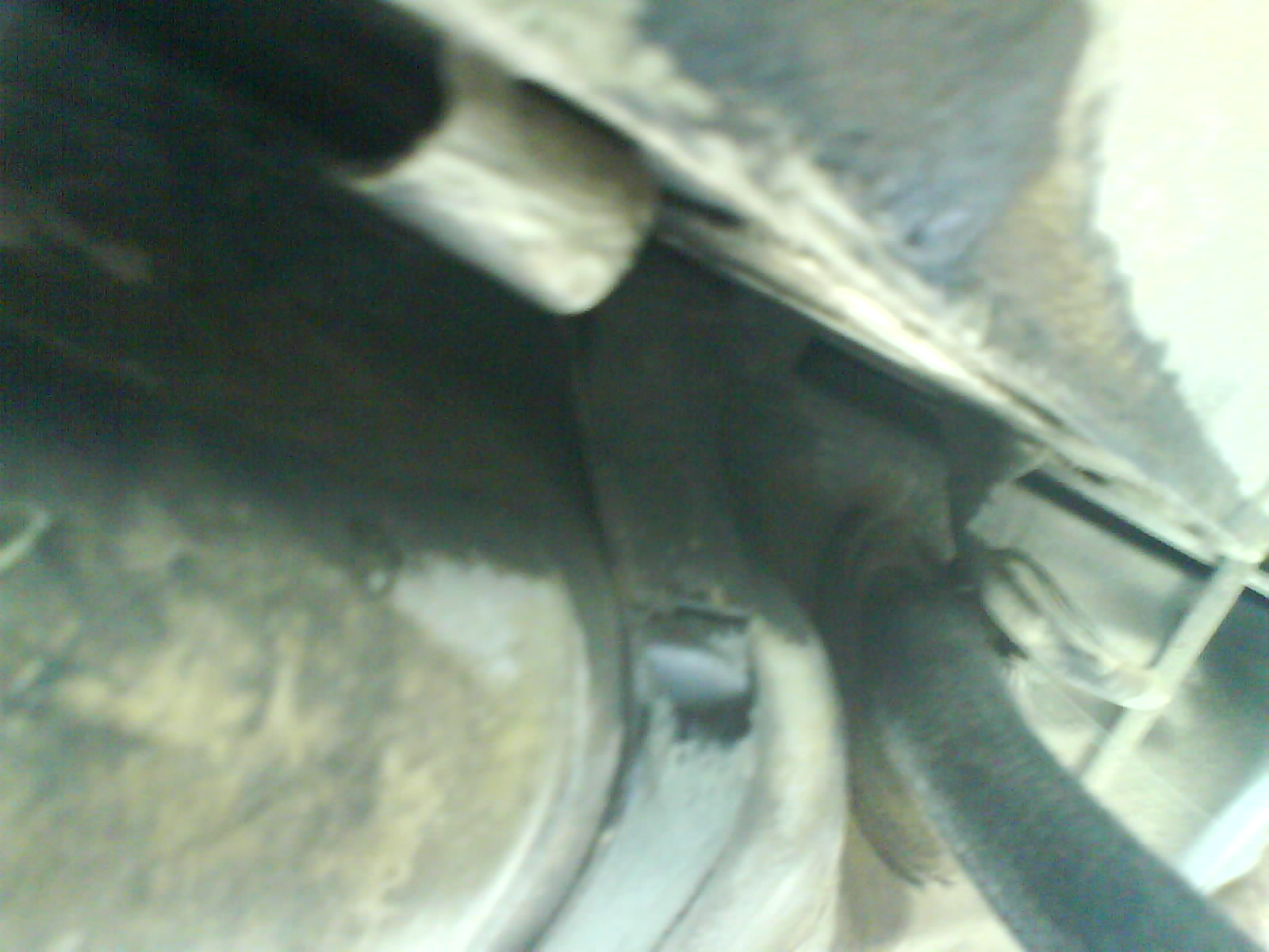

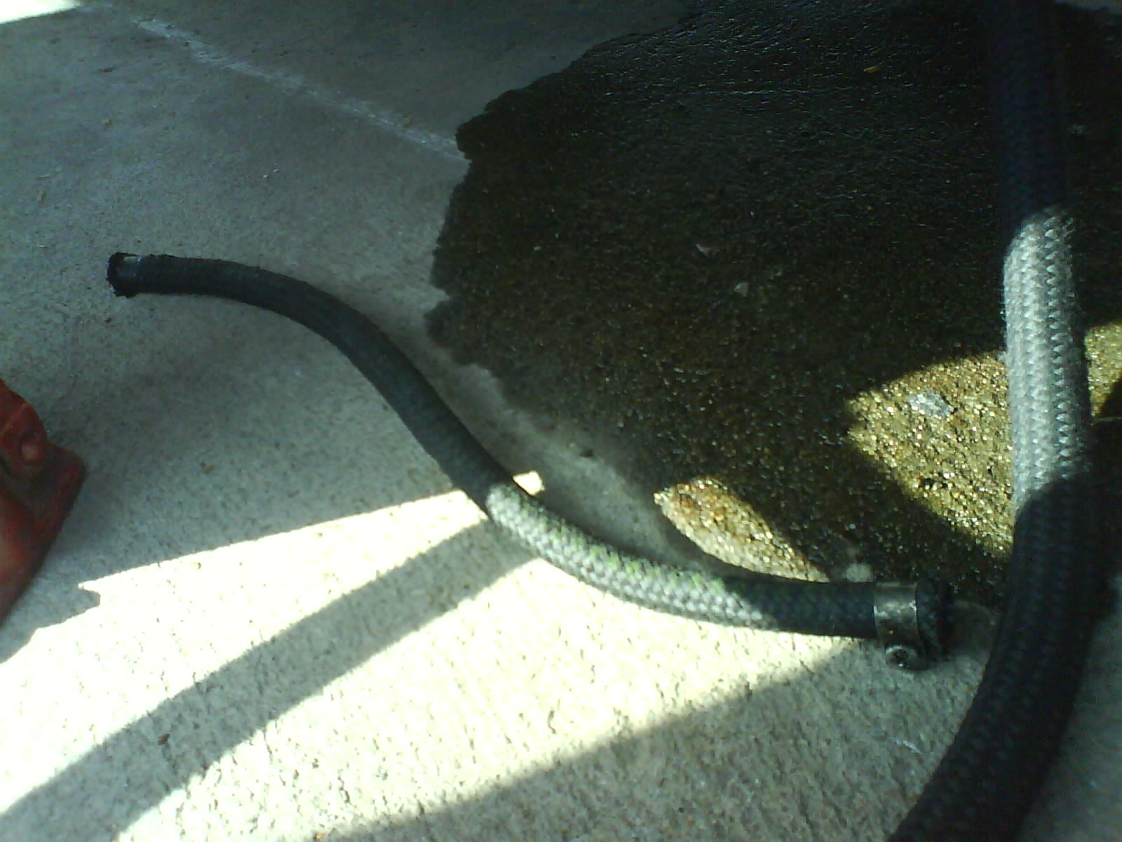

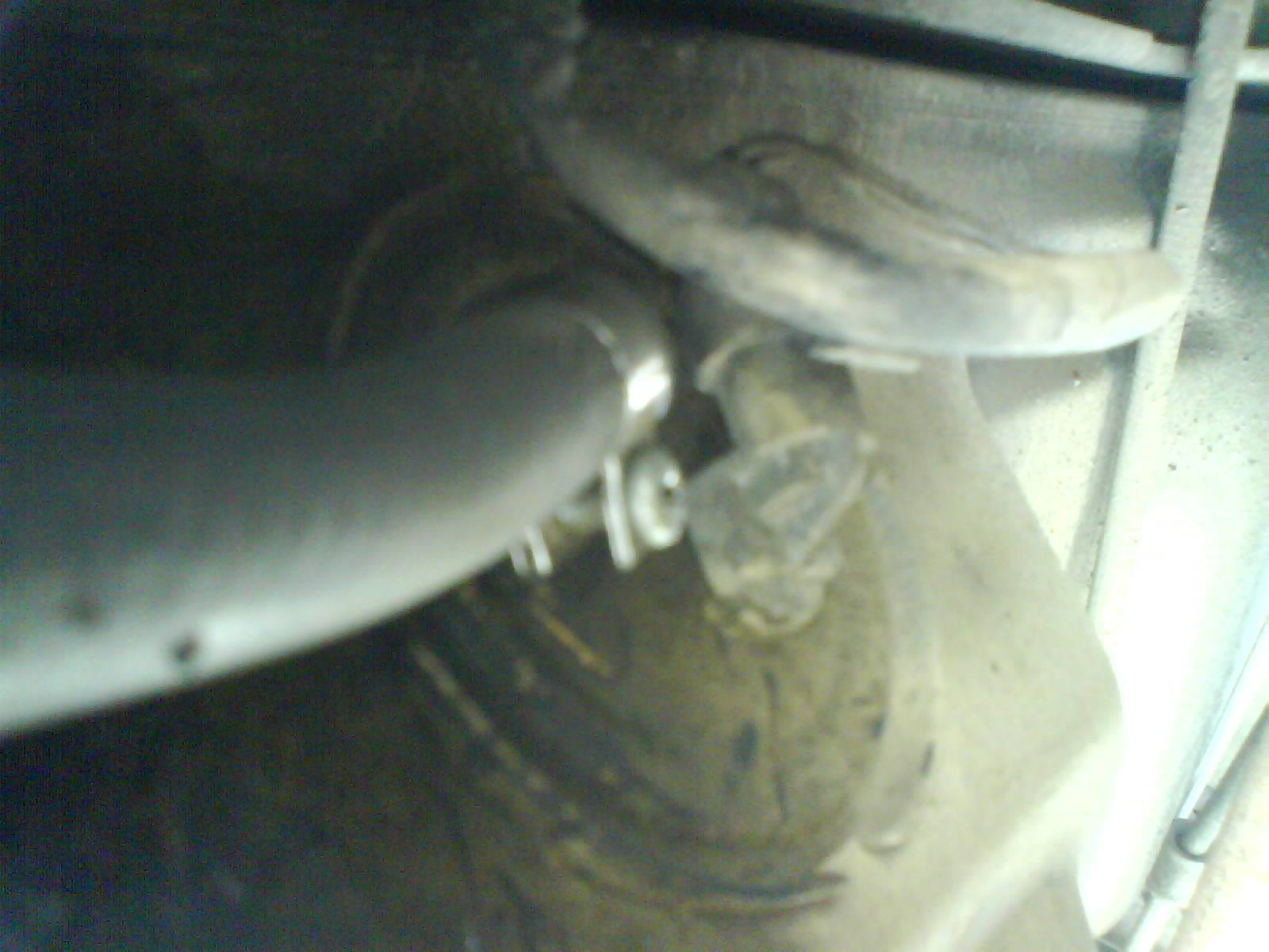

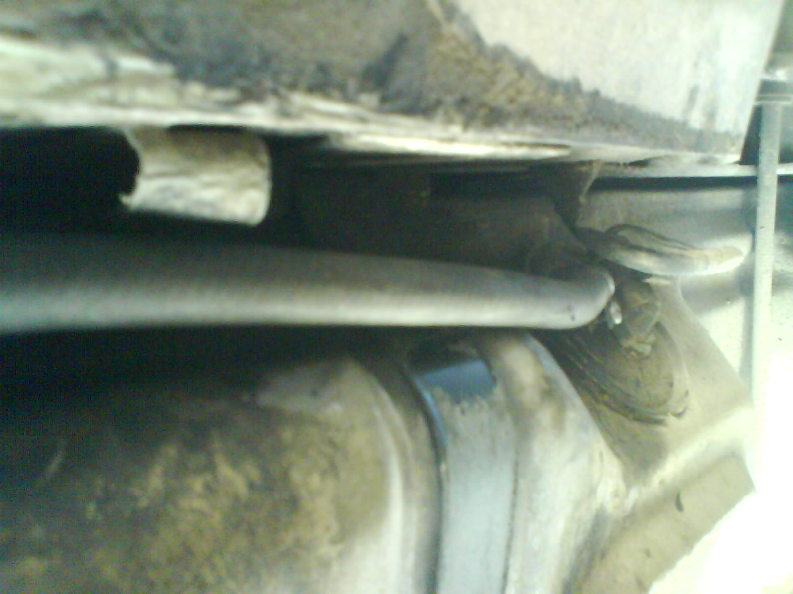

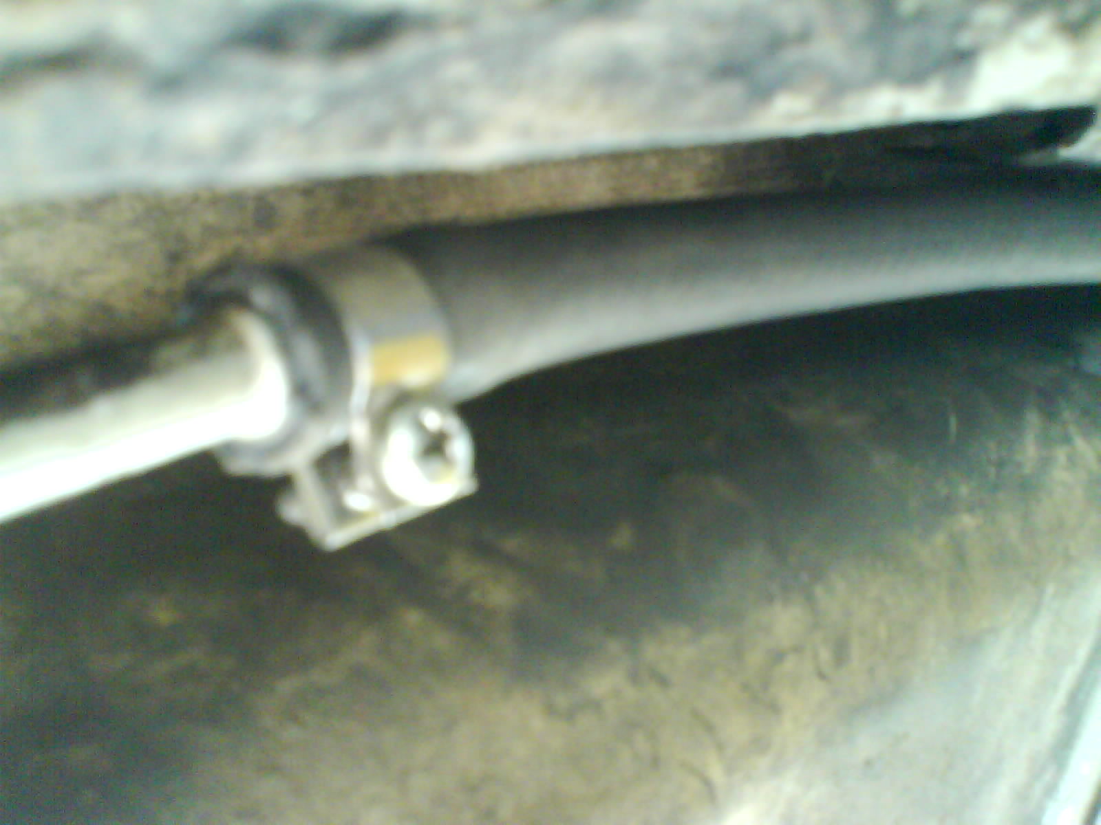

    Bueno ya esta solucionado el problema, aqui os dejo unas fotos del tubo, hoy lo he cambiao.
    Gracias por ayudarme a solucionar el tema.

    EQUILIKUA!!! ese el el culpable que en breve tendrá que ser cambiado en el mio.. XD...
    Si algun dia tuvieras tambien perdidas o el coche se ahogase revisa las 2 toberas pequeñas que se encuentran debajo de la puerta del copiloto...
    A mi me volvieron loco hasta que encontré el fallo...
