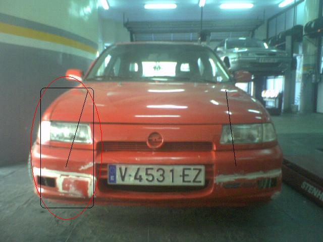

    bueno,hoy me han intantado alinear la direccion pero no ha sido posible.
    el comentario:
    "miralo de morros,esta mas abierto de la derecha que de la izquierda,eso va a ser caidas"
    lo ha medido todo y estaba todo bien,entonces ha soltado el 2 comentario:
    "lo que vas a tener mal puede que sea la botella del hueco del amortiguador"
    solucion:carrocero.
    alguien me dice como podria regular las caidas en plan "casero"o me tengo que resignar y seguir soltando billetes?
    en la foto,aunque parezca al reves,es en lado marcado el que esta la pata.......doblada?

    tienes varias opciones, comprar las manguetas de FK, q son una pasta,o hacer correderas.
    Aqui se plantean 2 posibles soluciones:
    1puedes hacer corredera, en las rotulas de suspension, y asi podras regular la caida, nosotros lo icimos en un 1.7td con muelles KW de -3, y sin problemas asta hoy, ya hace 2 años q lo icimos.
    2 puedes hacer una corredera en los agujeros de los amortiguadores, ojo solo en uno!!!! tipo como llevan los amortiguadores de cuerpor roscado, para cuando estan bajos del todo, puedas regular la caida, todo depende de cuanto material sobrante tenga el amortiguador.
    Saludos!!!!

    pensando,las "patas del kadet valen para el astra?esas si que se pueden regular las caidas no?????

    Hola,
    y no te han hablado de que tengas tocado trapecio o mangueta?
    Predeterminado Re: problema de...caidas?????
    Eso t iva a decir yo, a raiz de q viene ese problema, ha tenido porrazo gorod ahora, o sin mas el carrocero se ha dao cuenta de esto sin haberle tocado de antes.
    No puede ser q tngas algun trapecio, amortiguador mangueta taocada? Si tiene esa caida no le ha dao por pensar q es por algo q esta mal. Una mala reparacion o algo de las tres cosas anteriores. No me jodas, claro q habra q gastar pasta pero no en esas opciones q t han puesto de rasgar o de amortigudores etc...
    Si esta asi es xq hay algo mal. Xq no tratamos de ponerlo bien q es lo suyo.

    eso quisiera yo,ponerlo bien por qur parece la feria...
    los trapecios en base a medidas estan bien y las manguetas mas de lo mismo,los amortiguadores tienen menos de 1000 km.de soportes esta bien,de transmisiones buien tambien,rotulas y demas tambien,la verdad.
    esta mañana me lo han levantado otra vez y nada,a la vista al metro y al tacto esta todo bien,lo unico que me queda antes de gastarme mas pasta es cambiar los muelles de delante,puede ser otra opcion,al si estuviera uno caido,la altura variaria,no?
    golpes,la verdad yo pondria la mano de que gople fuerte no lleva,pero es posible que lleve bordillazo ++++++,de esos que no se ve lo que esta mal,otra cosa,ni idea.

    ombre, nosé q muelles llevaras, a mi me paso una vez, q colocamos unos muelles sparco en el corsa, y el coche kedaba con un poko de caida, pero con el tiempo, se vé q decieron un poko y kedó abierto, pero de los dos lados. Si no te tocará investigar, el historial del coche, haber si algun golpe, q no kedó reparado al 100%.
    Ya nos contaras.
