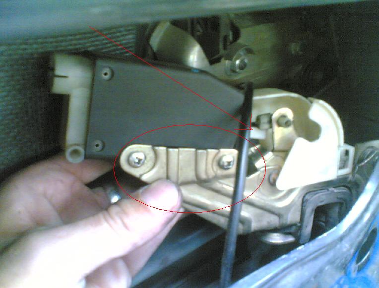

    no necestita varillas,el motor ya encaja en una mueska del la cerradura,no vale la ke tienes,tienes ke cogerte uan con el motor ya atornillado!!
    un dia hare un brico del proceso!jejej
    te respondi al MP!!
    te dejo una foto del motor y la cerradura,tu cerradura no llevara la parte rodeada donde van los tornillos ke sujeta el motor,aunke se podria hacer el soporte.la flecha es donde va la muesca ke encaja ek motor a la cerradura,por tanto no necestitamos varillas mas ke las ke tenemos!

    aun no le eche un vistazo al enlace,luego se la echo y te cuento,pero te va a ser mas facil cogertelo de un desguace.mira tenemos la preinstalcion echa,y ahorras pasarte cables por todo el coche
    en cuanto a cablear,solo tendras ke kitar de un astra 3 puertas la instalcion electrica de las 2 puertas,y a poder ser ke lleve elevalunas,cierre y espejos electricos,asi tienes tambien para los espejos si un dia te decides a montarlos ke es muy sencillo.la instalacion de la puerta solo es desenchufar lo ke tienes cortar la bridas ke la sujetan y soltar la clavija de la puerta(junto a las vidsagras)aí comprobaras ke la parte ke viene del coche tiene como unos 20 pines y la ke viene de la puerta unos 6-8-10,eso te demuestra ke tienes preinstalacion echa.
    la centralita la puedes coger de un calibra o astra,alomejor tambien vale de vectra,yo la cogi de calibra,y solo es enchufarla,ya ke tienes los cables tambien.
    luego necesitas coger las cerraduras con el motor,no donde metes la llave si no la cerradura(yo las cogi porke las ke tenmos no trae el soporte para el motor!)
    y bueno,ya luego para el mando a distancia,o bien te coges un modulo solo para mando por 45€ o una alarma por 95,yo solo puse mando,entra en provauto.com y veras,aki en el foro lo tenemos varios,tanto mando como alrama!
    bueno si necesitas algo mas ya sabes,yo monte los espejos,cierre y el mando a distancia, y creo ke te es mas rentable hacer como te digo yo!
