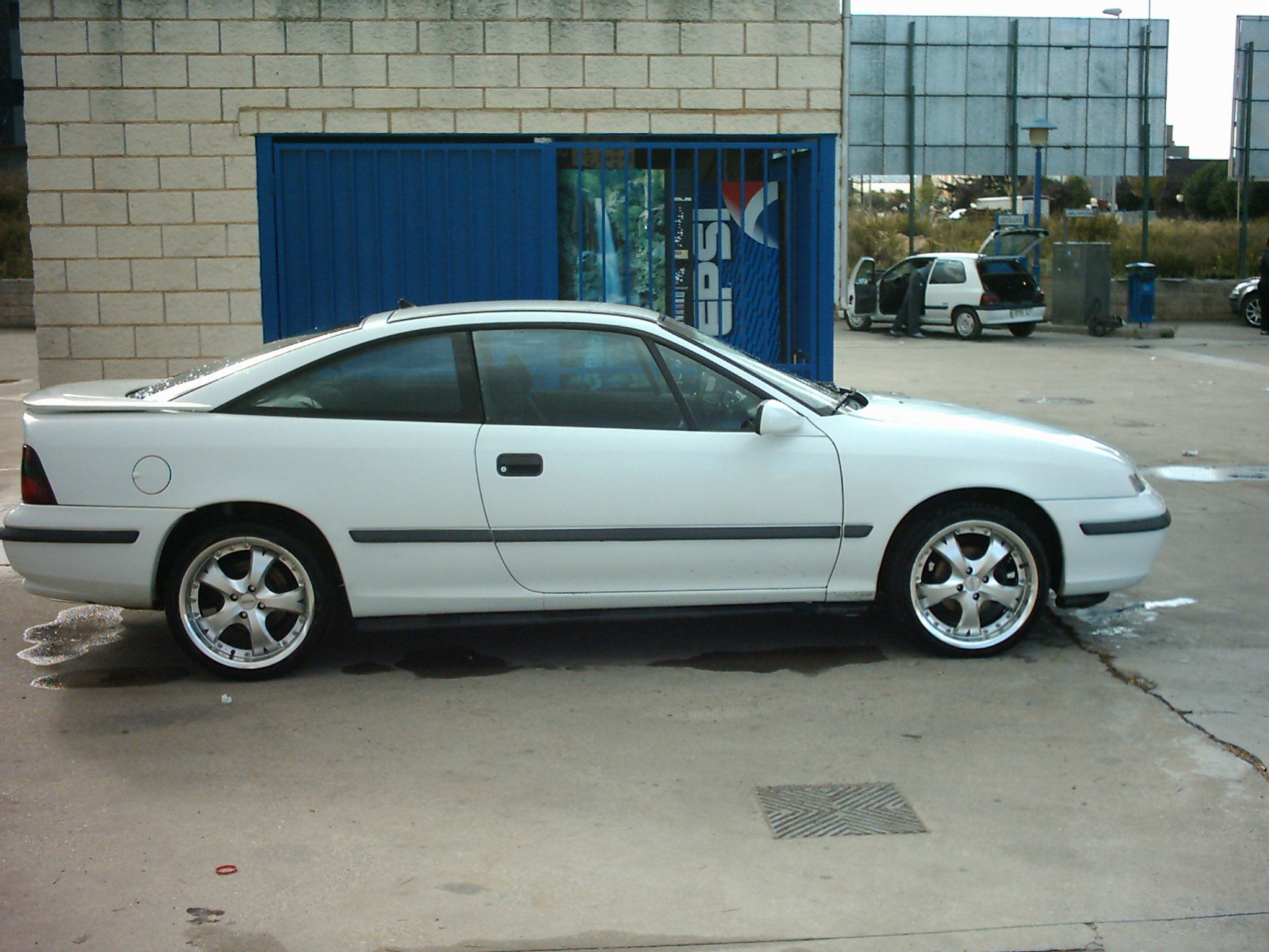

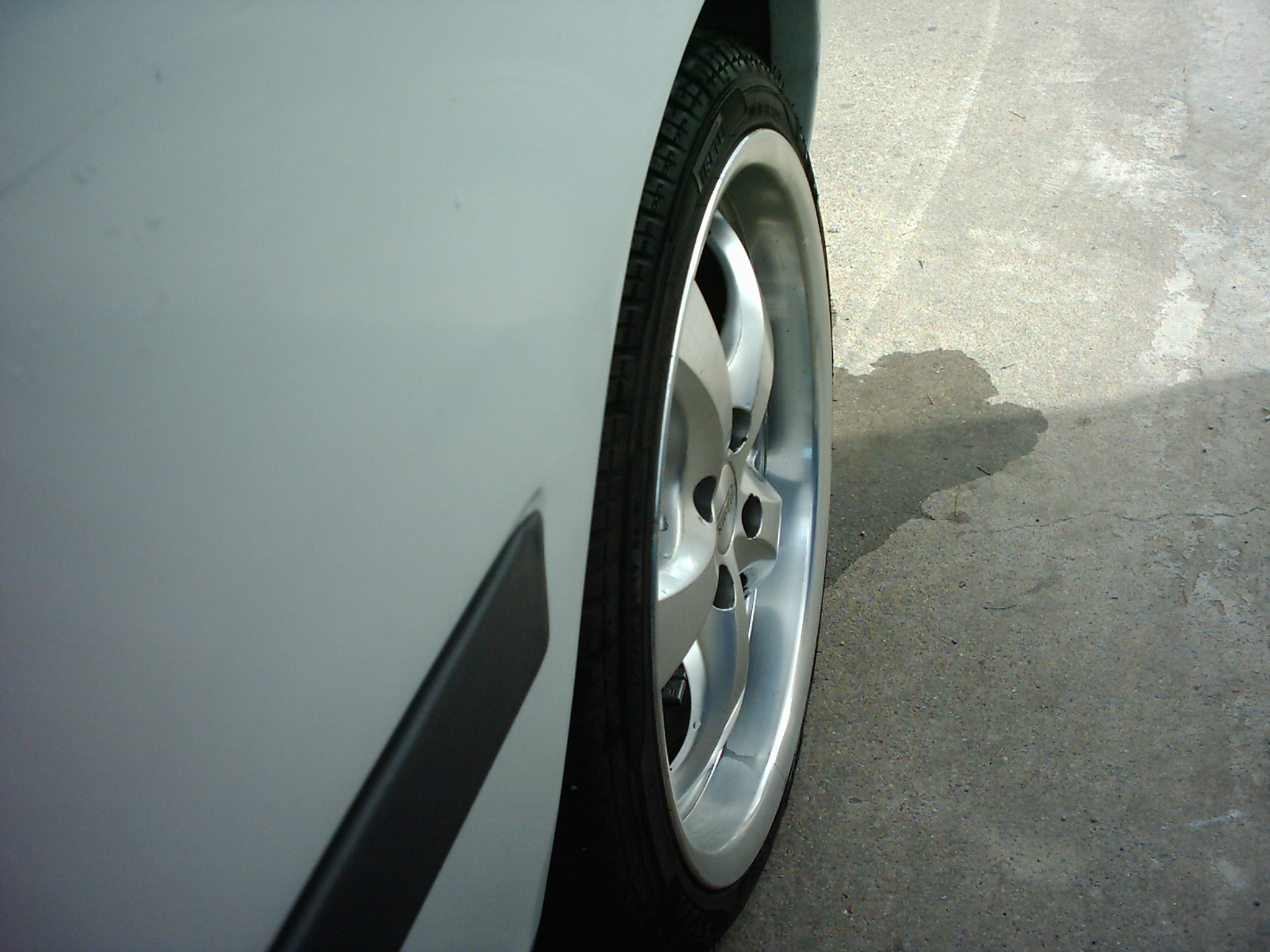

    Se puden equilibrar puestas en el coche? no lo sabia, las ruedas se ven la foto de mi abatar de todas formas os subo una de cerca
Nombre: DSCK0027.JPG
Visitas: 91
Tamaño: 430.8 KB
ID: 11500   Clic en la imagen para ver su versión completa.
Nombre: DSCK0024.JPG
Visitas: 114
Tamaño: 458.7 KB
