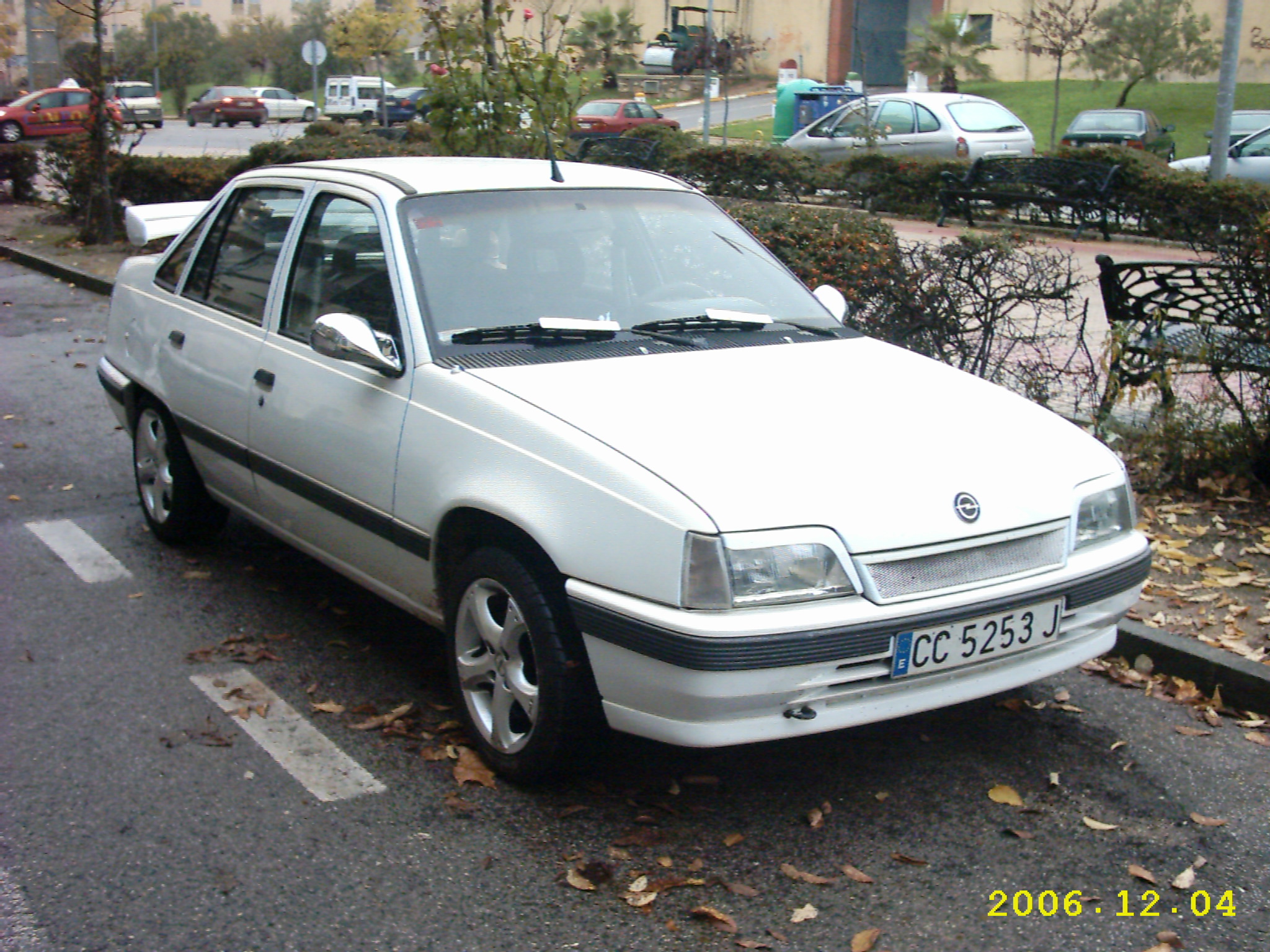

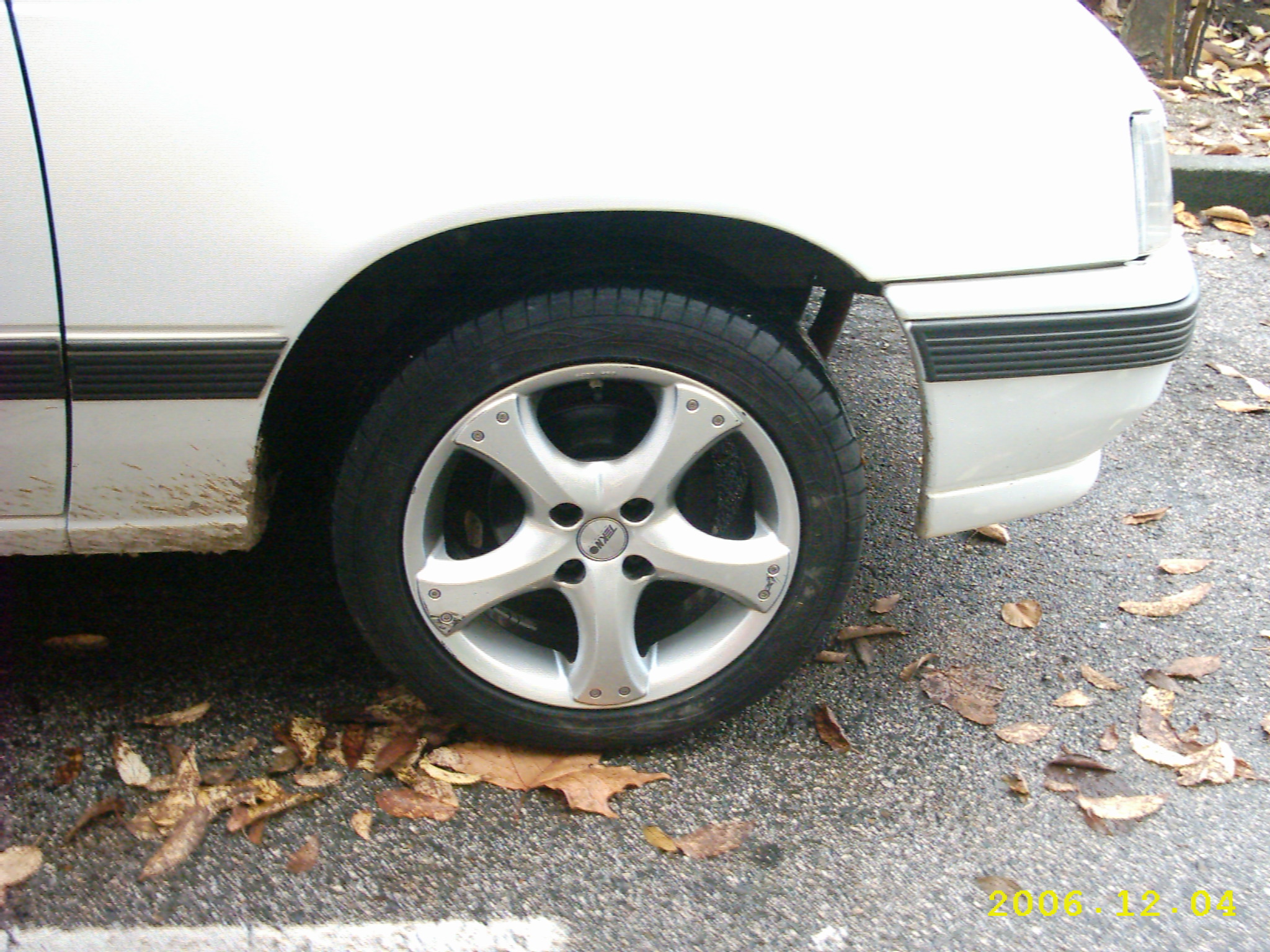

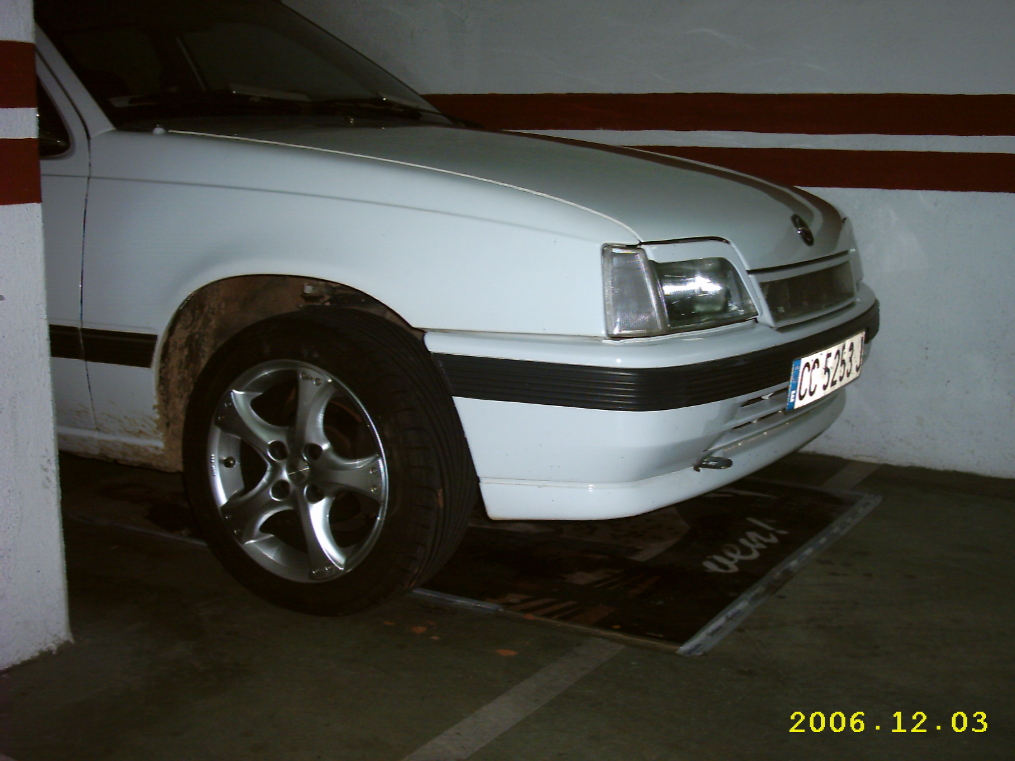

    Hola de nuevo, por fin tengo las llantas.
    Al final me cogi las tekno tek-one que me venian con dos neumaticos eagle f1 nuevecitos, y dos firestone firehawk gastados.
    Por si a alguien le sirve de utilidad, los adaptadores q traen las llantas q son de seat, me encajan perfectamente, y eso q en teoria son medio milimetro mas grandes. Sera por la roña que tiene ya el buje? xDD

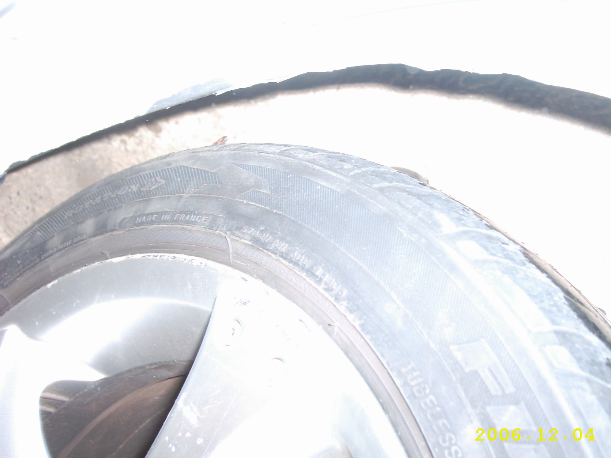

    LAs llantas son de 15x7 pulgadas, con et 37 y neumaticos 195/50. Y la verdad esq no he tenido muchos problemas para q me entrasen atras. Me vale con doblar las pestañas que llevan las aletas para dar refuerzo (tal y como hizo Uzi).
    Conclusiones: Pues aunq aun no las he probado mucho, con un simple paseo en plan trankilo, se nota y mucho la diferencia con las anteriores (175/70/13 marca "nisu"), tanto por la calidad de las gomas, como por el aumento considerable de ancho de goma, y del menor perfil. Ah y no olvidemos el aumento de ancho de vias. Con toto esto, el coche se agarra muchisimo en las rotondas, y me responde mucho mejor la direccion, esto ultimo es lo q mas se nota.
    PD: No tardare en poner fotos por si alguien quiere opinar.
    PD2: No tendre problemas en la ITV no? ya q el diametro total es el mismo.
    Salu2!

    Pues nada roncete, adelante con el cambio de llantas, asiq ya seremos mas culones con 15". Los neumaticos siq deberias montar unos 195, q ya es mas que suficiente para nuestro motor, ya veras la diferencia, yo cada dia lo flipo mas con el comportamiento del coche, y solo por cambiar unos neumaticos!.
    Predeterminado Re: Ya tengo las llantas!
    mu wapillas esas llantas!!!
    et 37 y doblando la pestaña no t roza?¿?¿?¿mmmm pues creo q va siendo ora d q cambie yo las mias xDDDDDDDDD

    muy guapas esas llantas, le quedan bien.
    peroooo, no notas una distancia muy grande desde la rueda hasta la aleta delantera??
    XDDDDDDDD.
