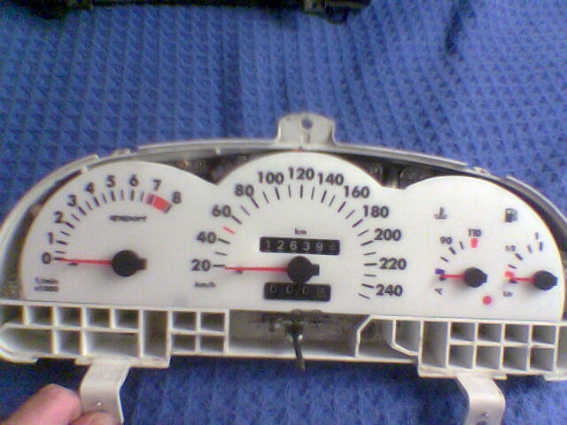

    Pues eso tengo las esferas luminosas para el astra pero no se conectarla a la corriente, supuestamente un cable es el positivo y el otro a masa , si alguien ya las ha montado a ver si me hecha una mano

    es bien sencillo, el cable rojo a una toma de 12v que la puedes sacar de la radio por ejemplo, y el negro a algo de metal.
    yo lo que hize, y personalmente creo que es lo mejor......, es que conecte las esferas a las luces del cuadro ( con un polimetro y con las luces dadas buskas 12v ) y asi va bien.
    un salu2
    Predeterminado Re: Alguien ha montado esferas luminosas?
    que tipo de esferas son? tienes fotos?
    como te dice keitaro, uno tiene que ser el positivo y otro el de masa, puedes sacar conectarlo a muchos sitios, pero lo mejor, es que sea a la corriente del circuito del cuadro, para aprovechar el fusible de ese circuito...

    ok gracias os pondre unas fotos a ver si el domingo me pongo al lio

    esas mismas las compre las semana pasada.
    pero eso es solo la esfera no? que tienen de iluminacion?

    Esto es un poco dudoso esos papeles de las esferas son luminosos??
    Podriais aclararlo un poco mas??? Gracias
    Saludos ivanv
    lo que es la esfera no es luminosa, es lo que lleve por detras lo que hace que se ilumine, ya sean las bombillas de serie, bombillas led, plasma, etc etc...
