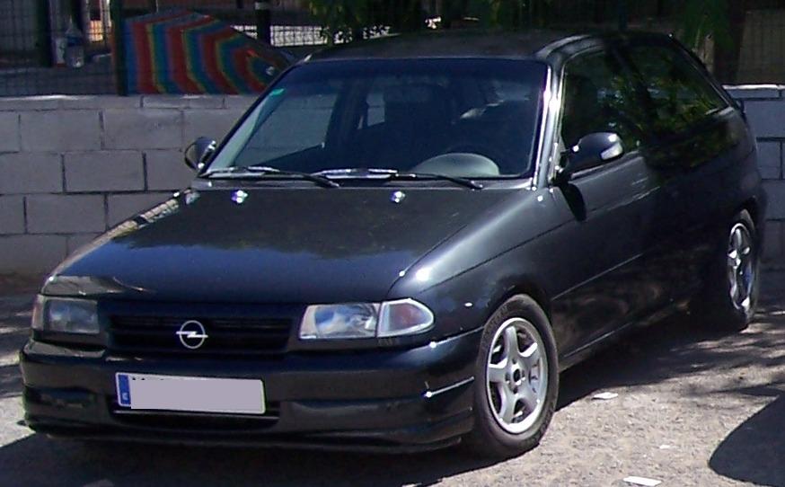

    dejo la foto de mi auto para que se hagan una idea del color.

    te equivocas el del gsi no es negro es grisaceo pero hay quien lo ve verde es un color muy extraño pero negro no es te lo aseguro xdd
    04 Mar, 06
    627
    Predeterminado Re: Pinturas en Spray
    cierto es igual que el mio, acabo de ver las fotos de su auto.
    pues el mio es el 266 tambien pero con la Z delante y no es el mismo negro que el negro GSI. El parachoques trasero de mi coches es de un GSI que era negro y esta con el color original, y la verdad es que no se diferencia que son distintos colores hasta que no le da el sol...
