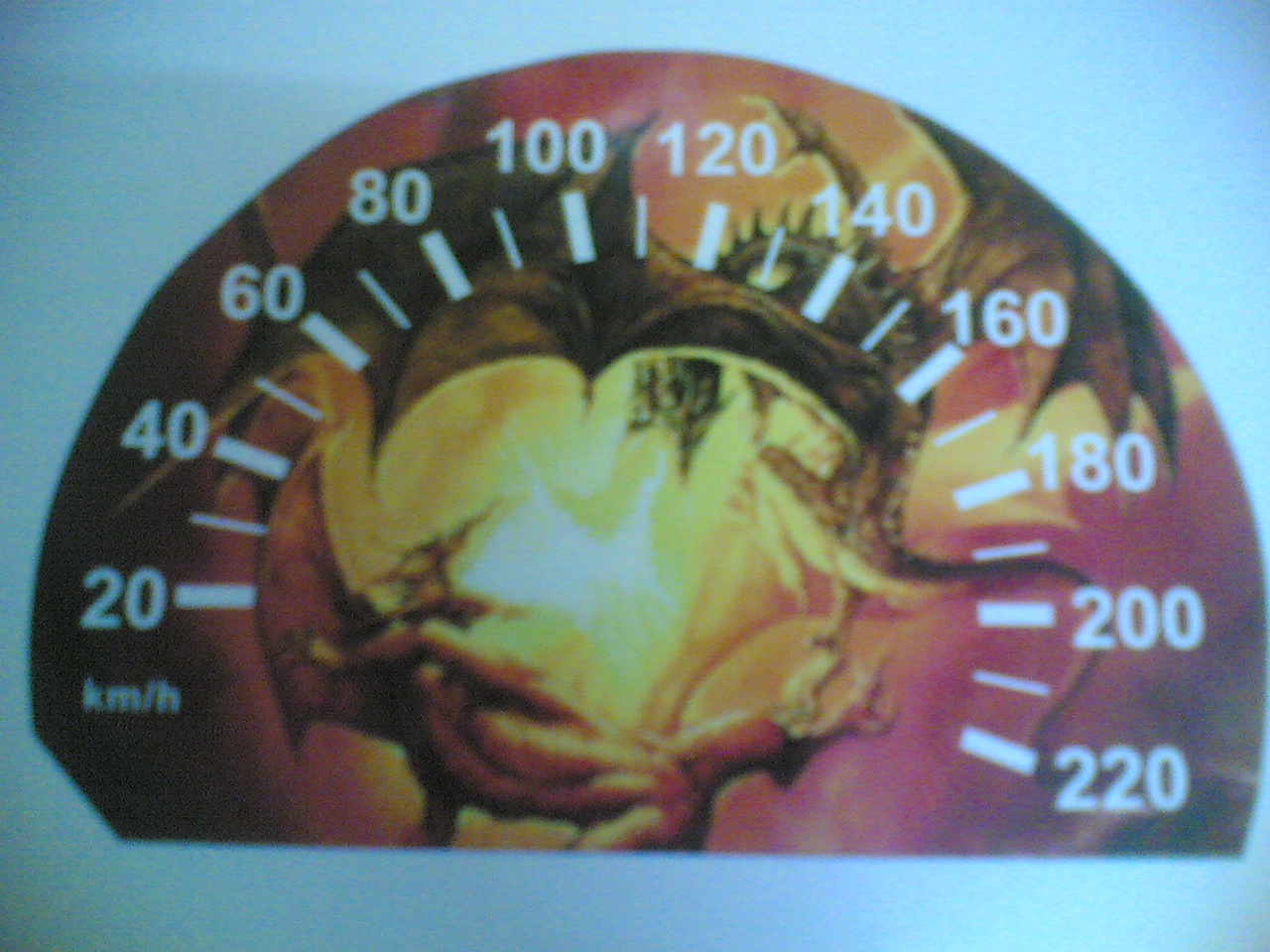

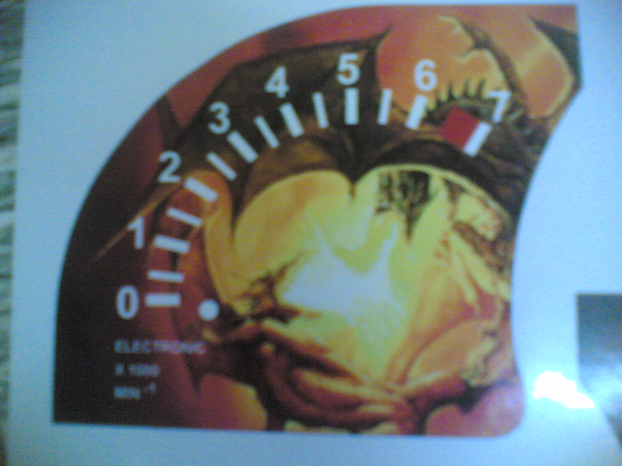

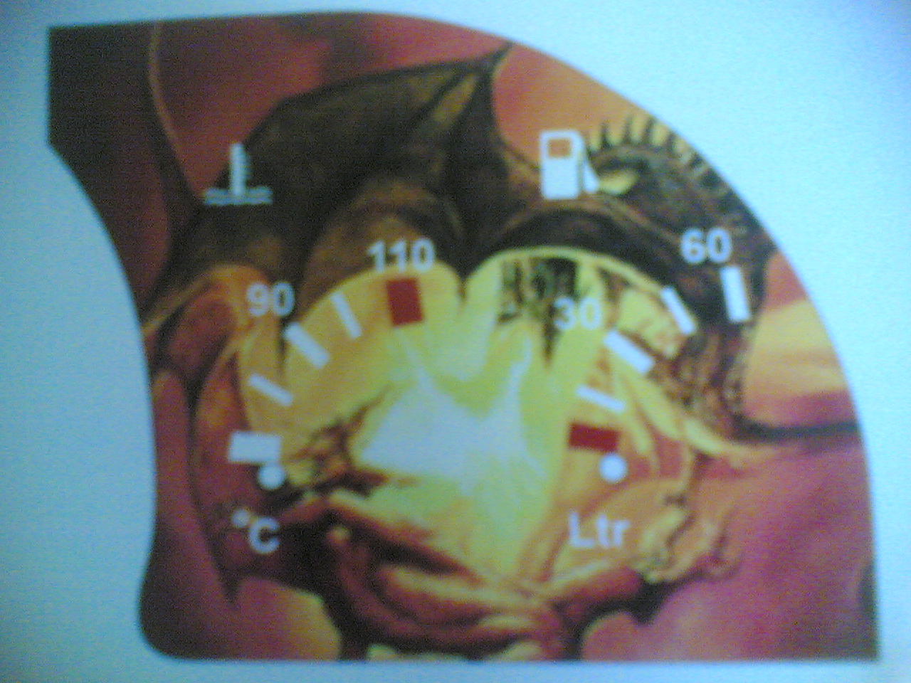

    por fin e sacado y metido el marcador.fue muy facil con buestras indicaciones,al final no kite bolante sino k desmonte dentro dle bolante las dos partes.es mucho mas facil k andar kitando el bolante.por lo menos ya e puesto las esferas.k guapo keda jiji
