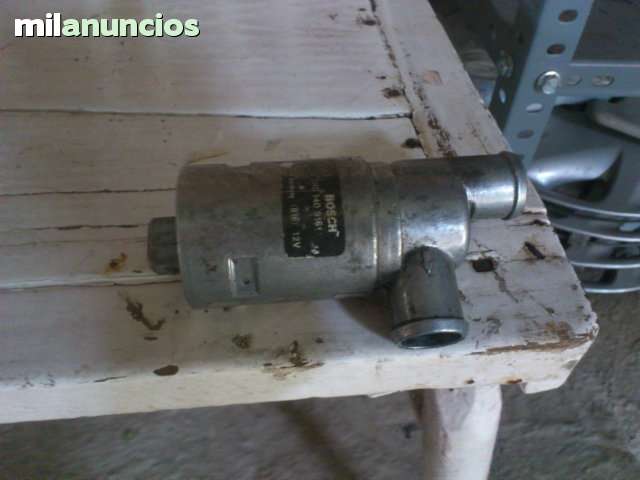

    Pues me interesa una válvula de ralentí de estas buenas que comentas. Tienes algúna para venderme?

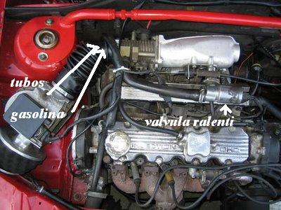

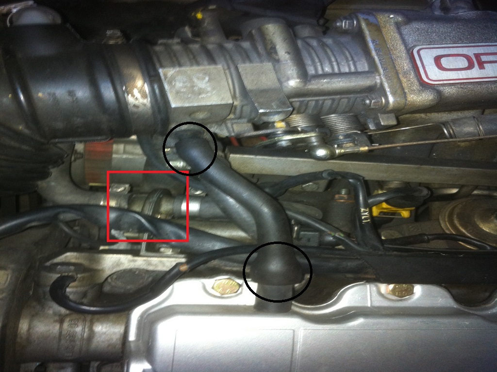

    Es esta la válvula del ralentí?
    http://imageshack.com/a/img607/1428/1cxq.jpg
    07 Mar, 06
    Valencia
    1,690
    Cita Iniciado por Tigra-BCN Ver mensaje
    te marco en tu foto tu valvula,y lo de los circulos negros es otra cosa,ese manguito,mas largo y con abrazaderas.
    en la otra foto ya va marcada la valbula que te comento.
    motores 2.0,en desguace,conforme abres el capo,la veras,pilla unas cuantas y al bolsillo,porque eso,hasta que no la montas,no sabes si esta sucia,quemada,muerta o en buen estado.
    yo tengo 2,una que no cierra bien,y otra que se queda cerrada,y la mia montada,que lo deja clavao a 0.8.

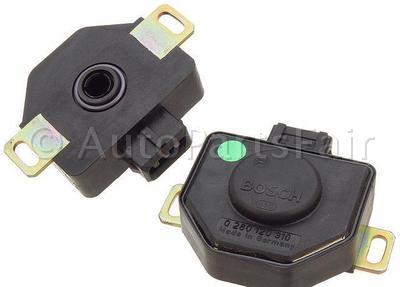

    aunque tambien recuerdo que el TPS me dio mucha guerra.
    es el sensor de la mariposa,va en la parte de detras de la caja de la mariposa,una cajita negra.

    Y este sensor te costó muy caro?
