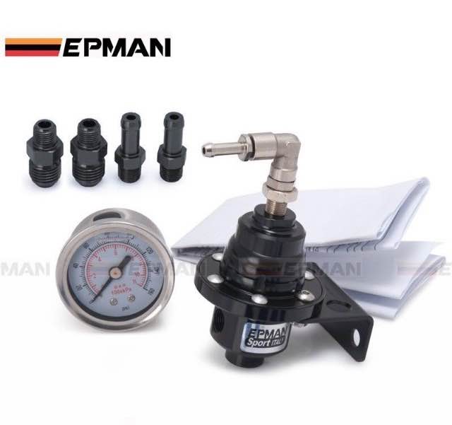

    Al final, visto que no me ha dado tiempo a poder medir la presión y darle un porrazo a la fpr para subir la presión jeje. He comprado una fpr regulable con su correspondiente manometro de glicerina:
Nombre: IMG_4002.jpg
Visitas: 251
Tamaño: 24.4 KB
    Ya contare que tal va y los resultados con las presiones de 3.5 y 4 bar, o a puro de probar, saber cual es la mejor presión para las modificaciones que llevo.

    Ahora mi problema es: cómo tapar el agujero que deja la fpr para poner la regulable que me llegó ayer.
    Que me recomendáis? No quiero sacrificar una fpr (salvo que pille una barata en el desguace) para usarla de tapón.
    Le he fabricado una tapa a medida a partir de un manguito de gasolina y otra para poner encima de ella en aluminio de 1mm, que junto al collarin/brida hace todo presión y hace en apariencia buena junta. Y tendría la ventaja de ver desmontable.
